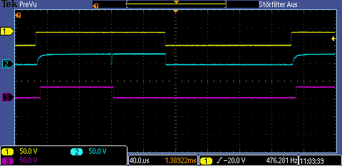

Guten Morgen zusammen.
Ich hab ein kleines Problem mit einem Optokoppler 6N139
Und zwar habe ich wie im Bild oben 3 Signale,
Gelb ist das Original,
Blau ist das Ausgangssignal des Optokopplers und
Rot ist das ausgewertete Signal vom uC

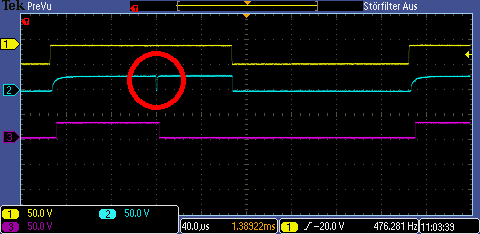

Jedoch habe ich zwischendurch diese kleinen Signaleinbrüche.
Hat jemand eine Ahnung woher diese kommen können und eventuell eine
Lösung dafür?
Ich habe schon versucht alle Leitungslängen so kurz wie möglich zu
halten und zusätzlich einen Kondensator 15pF zwischen Pin6 und Masse
eingebaut.
Beides brachte mich nicht weiter.
Vielen Dank für eure Hilfe
Die deine Auswertelogik offenbar heftig durcheinanderbringen.
Kapazitive Kopplung zwischen Eingang und hochohmigem Ausgang ?
Den hier?
>Lösung dafür?
Sieht nach einem Übersprechen des unteren Signals aus. Kann auch ein
Messfehler sein.
>eingebaut.
Nein, das macht man nicht. Dieser im Datenblatt dargestellte 15pF
Kondensator ist parasitär, d.h. unvermeidlich durch den Aufbau. Den will
man eigentlich nicht. Wichtig sind die 100nF An Pin 5/8.
OP #2989917
Hier mal meine Beschaltung(nicht Invertiertes Signal):
Pin2: Masse des Eingangssignals
Pin3: 5V mit 1kOhm des Eingangssignals
Pin5: Masse intern
Pin6: Signal zum uC, 10kOhm zu Vcc(Versorgungsspannung) vom uC, 15pF
Kondensator zur Masseintern
Pin8: 5V Vesorgungsspannung
Ausgangsseitig werden vom uC(MSP430G2153) 4 PWMs erzeugt, die je an
einen 700mA Treiber angeschlossen sind.
Prinzipiell funktioniert die komplette Schaltung auch wunderbar, jedoch
treten durch diese Einbrüche vom Optokoppler Fehler auf, die die PWM
Signale durcheinanderbringen.
Falk Brunner schrieb:
> Den hier?
Ja genau den meine ich.

#2990289
@Em Gr (exe87)
>Aha :) Super, es wird besser, habe es jetzt von 100nF auf ca. 220nF
>erhöht und das Signal ist fast rein(kaum noch Einbrüche).
Naja, vielleicht waren deine 100nF in Wirklichkeit 10nF oder noch
wenniger.
Miss mal nach, wenn du kannst.
OP #2990369
> wenniger.
Also ich habe geguckt, es waren jedoch 100nF.
Nächste Woche kommt die richtige Platine.
Ich denke mal es wird auch zum Teil an der mehr oder weniger
Freiluftverdrahtung liegen.
Bei jetzt bei ca. 250nF ist das Signal fast aalglatt, also so, wie es
sein sollte.
