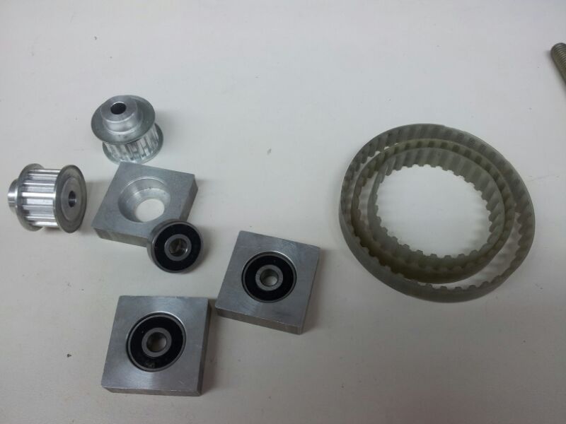

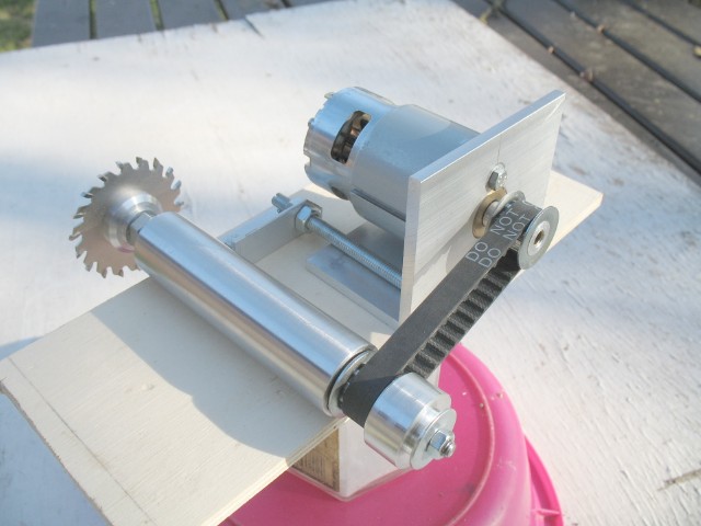

ich möche mir gerne eine Minikreissäge selbst bauen und wollte hier mal
fragen, wo ich die Welle wie im Bild 1 her bekomme. Welle mit Aufnahme
des Sägeblatts. Die Teile wie im Bild 2 habe ich bereits.
mfg mario

Richtig rundlaufende Wellen wären Wellen aus Silberstahl,
http://www.maedler.de/Product/1643/1126/1177/565.aspx?result=64700400
auf deren eines Ende man ein M10 Gewinde schneiden müsste
http://www.reichelt.de/?ARTICLE=44250
(was recht gut geht). Das Sägeblatt stützt sich dann gegen
einen Klemmring ab der auf der Achse ohne Gewinde sitzt.
http://www.maedler.de/Product/1643/1625/856.aspx?result=62399108

Die Lagerböcke von Conrad taugen auch für eine Lösung aber da bin ich
nicht sicher ob da Lager für 10er Wellen reingehen.Aber 6mm reichen auch
plus Aufnahme für die Sägeblätter mit 10 mm Loch.Ohne Dreharbeit nicht
zu machen.Da sollte man jemanden kennen.

Gast #2990733
> dass die Proxxon Kreissäge billiger ist
Na ja, alles eine Frage der Quellen.
Obwohl Kugellager bei Pollin auch nur 90 ct kosten,
würde ich die Welle in Bronzebuchsen lagern, die
haben einen kleineren Durchmesser und damit ragt
mehr vom Sägeblatt oben raus.
Den Arbeitstisch muß man nicht aus 10mm Alu fräsen,
sondern es reicht 1 mm Alublech aus dm Baumakrt,
welches mit Alu-L-Winkelprofilen von unten stabilisiert
ist. Auch das kommt der Sägetiefe zu Gute.
Bleiben die Zahnriemen, die Zahnriemenscheibe ist das
dickste Element auf der Achse. Zahnräder könnte man kleiner
bauen. Vielleicht schlechtet jemand einen Tintenstrahldrucker
um an die Zahnräder zu kommen. Es muß ja eine Uutersetzung
werden, keine Übersetzeung.
10mm Silberstahlwelle (nicht gebraucht, sonst ist die gehärtet,
sondern neu kaufen)
Schneideisen M10
M10 Mutter mit Kragen
http://webshop.fi500.com/media/images/org/384718.JPG um Sägeblatt
festzuziehen
oben genannter Klemmring
2m Alu-L-Profil sagen wir 40 x 40 mm als Rahmen und zur Montage
von Achse und Motor.
30 x 30cm Aluplatte
Handvoll Senkkopfschauben mit Mutter um Profile an Platte zu schrauben.
Zahnriemen und Scheiben oder Zahnräder.
2 Bronzebuchsen für 10mm Welle.
Motor.
Mehr müsste nicht sein, und das gäbe es für unter 100 EUR,
und als Werkzeug reicht die Bohrmaschine.
Allerdings dröhnt so eine Alubox ziemlich, man sollte sie schalldämmen
und Boden und Wände besser aus dickem Holz bauen.
