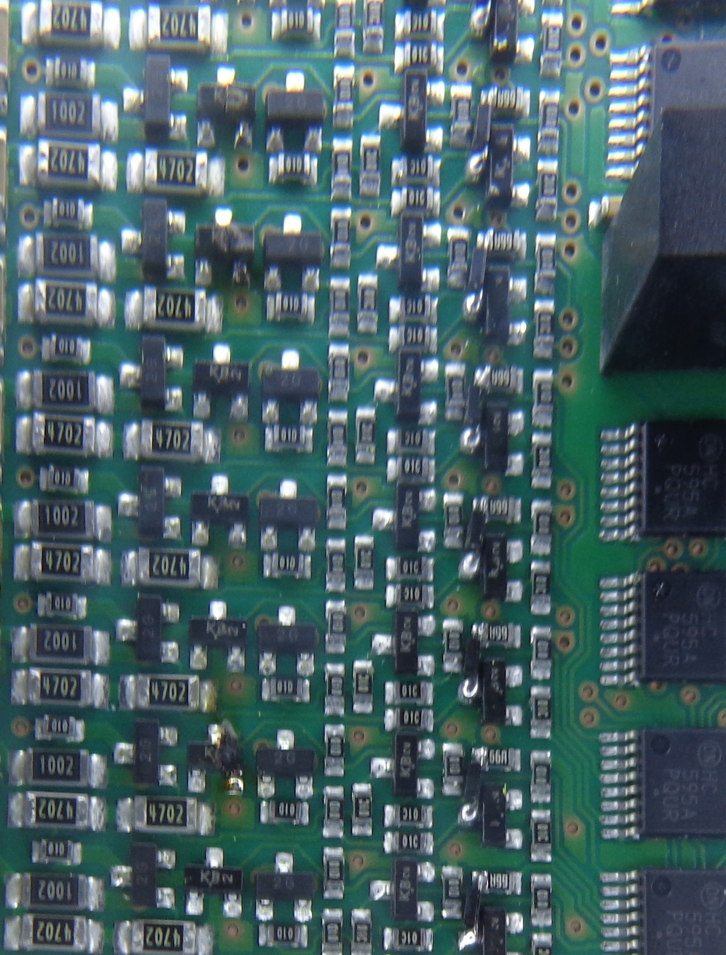

Folgende ist passiert: Durch Dummheit ist heute in der Firma der Eingang
eines Steuergerätes gebrutzelt worden. Schlicht und einfach verpolt. Ich
habe die entsprechende Platine incl. Schaden vor mir. Sieht aus als
wären Eingangs seitig einige Dioden / Transistoren durchgegangen. Die
Eingänge bekommen 24V von extern. Verpolt wurden GND und + 24 als
Referenzspannung.
Hoffe auf dem Bild kann man erkennen, welche Bauteile ich meine..
Beschriftet sind die einen mit 2G, die anderen mit KB2, wobei die 2 um
90Grad gedreht zu den Buchstaben drauf ist.
Vielleicht kennt ja einer von euch Cracks hier die beiden Bauteile beim
Namen.
Würd mich riesig freuen, könnte mir einer von euch die Richtung weisen.
Sebastian

von maxi (Gast)
Bildformate!!
Der SMD Katalog schlägt für '2G' entweder den BC850C oder den MPSA56
vor.
'KB' könnte ein MMBT8099L sein, npn 80V.
http://www.marsport.org.uk/smd/mainframe.htm

von Zapp (Gast)
:) ich hab's verbockt, um meinen Posten zittere ich nicht... Aber ich
würds halt gern wieder heile bringen. Dann hat mans liegen und wenns
dann mal ganz schnell gehen muss hat man zumindest nen kurzfristigen
Ersatz. Das löten is ja nich viel Arbeit.
Das Foto war durch ne Lupe... Da war ich wohl nich so wackeltest... :)
Kann niemand helfen?

von Bernd R. (Firma: Promaxx.net) (bigwumpus)
Da ist ja soviel Schutzbeschaltung an den Eingängen, da wundert es ja
einen, daß da überhaupt etwas stirbt.
Tausch die Halbleiter...
von Ben _. (burning_silicon)
Da ist aber nicht nur ein Eingang angekokelt...

von Zapp (Gast)
Das ist wahr... Beim verholen hat's alles Eingänge des Blocks
durchgehauen...9 an der Zahl. Aber 9 x nen paar Cent ist der Versuch mir
wert... :)
Kennt jemand Bezugsquellen für die beiden Kollegen?
-FMMTA56
-Si1304DL
Bei farnell und Co werde ich leider nicht fündig...
von tim (Gast)
Hallo Zapp,
den FMMTA56 gibts bei digikey. Anstatt Si1304DL wir auf der vishay
Webseite den Si1308EDL empfohlen. Vielleicht kriegst du Samples davon
oder suchst dir eine Alternative.
