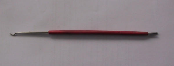

Für solche Sachen habe ich beim örtlichen Büromaschinenladen ein
Schreibmaschinenwerkzeug abgestaubt. Da ist an der einen Seite ein
kleiner Haken dran und an der anderen Seite eine Gabel. Das Dings hat
sich schon bei allen möglichen und unmöglichen Sachen bewährt:
* Federn an unerreichbaren Stellen dehnen, aus- und einhängen
* Autoradioverriegelungen lösen
* Autofenster Gummis einfädeln
* Dünne Sachen pieksen
* Gummiabdeckungen öffnen bzw. aus der Verklebung lösen (Füsschen usw.)
* und auch Schreibmaschinen reparieren. Aber wer macht das heute schon
noch :-P
Ist ungefähr 20 cm lang.
