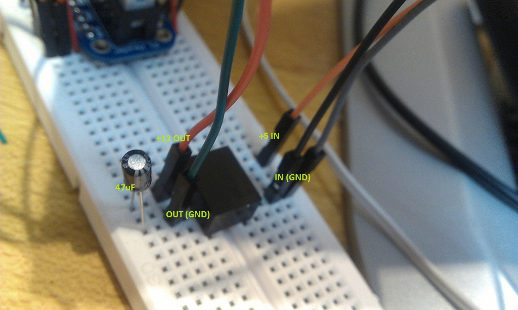

ich habe einen 5V zu 12V DC-DC Wandler von Multicomp (
http://de.farnell.com/multicomp/mce05s12d/dc-dc-wandler-1w-single-o-p/dp/2079691?Ntt=207-9691
). Mal abgesehen davon, dass das Datasheet überhaupt keine Pin-Belegung
preisgibt(habe mir dann die Pins von einem Alternativhersteller
rausgesucht), habe ich folgendes Problem:
Es werden nur ständig 18,5V generiert anstatt 12V. Mein OLED-Display
hätte gerne 13V (habe übrigens keinen 5V zu 13V DC-Wandler gefunden,
aber 5 zu 12V ist auch ok, habs mit nem externen Netzteil getestet),
"verkraftet" zwar laut datasheet bis zu 19V, aber dann wird es arg heiß
(zumindest der Treiber-Chip). Klemme ich einen 47uF Kondensator zweichen
den beiden Ausgangen, reduziert sich die Spannung auf ca. 15V, was immer
noch sehr viel ist.
Natürlich habe ich auch schon einen anderen DC-Wandler ausprobiert, um
zu prüfen, ob der eine vielleicht defekt ist - gleicher Effekt.
Mache ich irgendwas falsch?

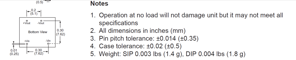

Gast #2993479
> preisgibt
Stehen auf Seite 2 unter mechanical details in den Maßzeichnungen
Wenn dann alles richtig belegt ist und
> Operation at no load will not damage unit but it may not meet all
> specifications
berücksichtigt wurde isser wohl kaputt
OP #2993498
Ah, habe die wohl übersehen. Ja, es ist dennoch richtig angeschlossen.
Defekt? Also dass zwei DC-DC-Wandler defekt sind, halte ich fast für
ausgeschlossen. Oder anders gefragt: Kann mir jemand einen vernünftigen
5Vto12V DC converter empfehlen? (bzw. eher 5V zu 13V. aber wirds wohl
net geben).
Lieben Gruß,
Sebastian

#2993597
Hab im Anhang mal nen Screenshot von dem Datenblatt angelegt.
Da is sowohl die Pinbelegung drauf als auch die "Notes".
Wie meine Vorredner würde ich folgendes mal machen:
> hast du den Ausgang mal belastet.. mitm Widerstand oder so?
Folgender Satz warnt ja auch eigentlich schon davor, dass die Spannung
ohne Last zu hoch ist.
> specifications
Der Widerstand sollte jetzt auch keine 500k haben, sonst merkste
natürlich nix.
Wenn das mit dem Widerstand dann auf etwa 12V liegt, kannste zur Not ja
auch einen parallel zum Display schalten, wenn du Angst hast, es fliegt
dir um die Ohren.
OP #2993613
Hallo Pool,
besten dank für deine Antwort. Ich hatte so etwas schon im Verdacht,
aber nicht geprüft, da ich davon ausging, dass die Spannung eigentlich
unabhängig von der Last in etwa stabil sein sollte, schließlich liefert
mein 5V Netzteil ja auch ständig 5V stabil.
Ich habe nämlich einen Spannungsteiler angeschlossen, genau auf 13V
eingestellt (ohne weitere Last), dann entsprechend das Display
angeschlossen und mich dann gewundert, warume so blass war. Eine
Spannungsmessung hat mir dann ca. 7,5V mitgeteilt - viel zu wenig. Da
hats dann langsam "gedämmert".
Eine weitere Messung ohne Spannungsteiler, aber mit Verbraucher
(Display, Verbrauch: ca. 20 mA) hat dann ca. 11,5V ergeben - also
absolut im Rahmen der Spezifikation.
Vielen Dank für die Tipps, Problem ist gelöst!
Anbei nen "Desk"-Shot meines Aufbaus. Hat wenig mit meinem Problem zu
tun, only just for Fun.
Lieben Gruß,
Sebastian
