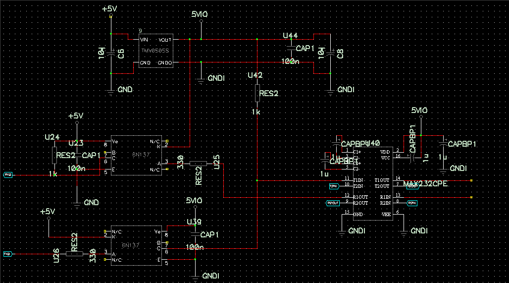

Hi!
Ich möchte eine galvanische Trennung zwischen RS232 Schnittstelle und
PIC UART. Habe das auch schon mal in einem Schaltplan(siehe Anhang) nach
besten Wissen umgesetzt. Da ich leider nicht der große Experte im
Schaltungsdesign bin bitte ich etwaige Verbesserungsvorschläge bzw.
Fehlerhinweise.
Dankeschön :)

Auch wenn Du kein Experte im Design bist - das platzieren der
Textelemente um die Bauteile sollte ein bischen.... mehr nach brauchbar
aussehen.
Das ganze sieht nach PCAD aus. Dann einfach die Shift-Taste beim Select
drücken und das entsprechende Element mit R und F  drehen bzw. spiegeln
und verschieben und dadurch sauber platzieren. Sonderzeichen wie my
(Alt_GR-m) werden in den Standardschriften nicht ordentlich dargenstellt
- zB. bei den 10µF rechts oben.
Ansonsten.... die 5V beim Spannungswandler links oben scheinen nicht
angeschlossen zu sein, sonst könnte es funktionieren, ich hab mit nicht
angeschaut, ob die div. Invertierungen passen. (Led Leuchtet, also ist
der Ausgang des Optokopplers low, der MAX232 invertiert wieder....)
könnte also logischen Ärger geben, obwohl es techn. funktioniert.
Grüße
MiWi

Ok mal danke für die schnelle Antwort.
Wirkliche weitergeholfen hat mir das jetzt aber nicht.
Das die Schaltung prinzipiell funktionieren sollte nehme ich an.
Mir geht es jetzt mal vorrangig um die Beschaltung der Opto's +
Beschaltung des MAX232.
#2993594
Warum nur so theoretisch? Nimm Dir doch einen Optokoppler aufs
Steckbrett und probiere. Selbst wenn Du einen zerschießt ist das nicht
schlimm, die kosten nur Pfennige. Durch experimentieren lernt man gut.
Und wenn der funktioniert, ziehst Du mal eine Strippe zum Eingang des
Max232, dann kannst Du messen ob er invertiert etc.
Steckbrett, bischen Draht und die Bauteile als DIP - viel mehr braucht
es nicht, geht << 10 Euro ;-)
Möchstest Du einfach nur ein "alles richtig gemacht" hören?
Also gut hier ist es: alles richtig gemacht. sollte passen.....
Hilft Dir das nun mehr weiter?
Na eben. Das Lesen der Datenblätter von so 0815-Teilen kann und will ich
Dir nicht abnehmen. Also LED-Strom usw usf mußt Du wirklich selber
abschätzen. Und ob die Pins richtig angeschlossen sind... das ist auch
Dein Job. Gerade bei den Teilen ist es ja nun wirklich nicht schwer.
PS - das hab ich Dir schon gesagt, daß es funktional passen sollte.
Den logischen Dreher darfst und mußt Du dir ggfs selber suchen, ich hab
doch keine Ahnung was links und rechts Deines Auszuges noch dranhängt
und ob es da noch verwürfelungen gibt.
