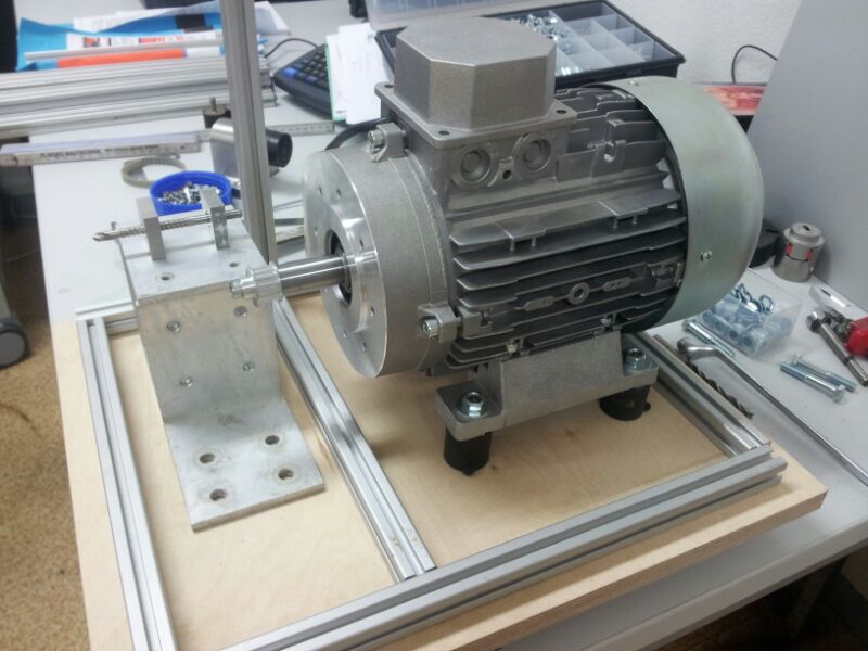

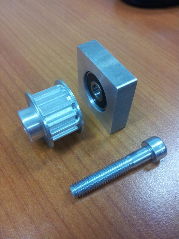

ich suche zwei Arten von Schraube.
1. Eine Schraube mit 6mm Gwinde und ein Schaft den ich in ein Kugellager
schieben kann. Wie im Bild1 zu sehen ist.
2 Eine Schraube mit 8mm Schaft und 6mm Gewinde. (Kein Bild)
mfg mario

Zu eins: Das ist eigentlich eine "normale" Maschinengewindeschraube" Die
gibt es mit durchgehenden Gewinde und auch mit nur teilweise Gewinde.
Ein guter Werkzeughandel sollte das haben.
Allerdings ist eine Schraube von der Passung eigentlich nicht genau
genug für ein Lager, da gehört eine auf Passung geschliffene Welle rein.
Deine 2. Schraube klingt für mich nach Sonderanfertigung, sprich jemand
mit einer Drehmaschine und etwas Ahnung.

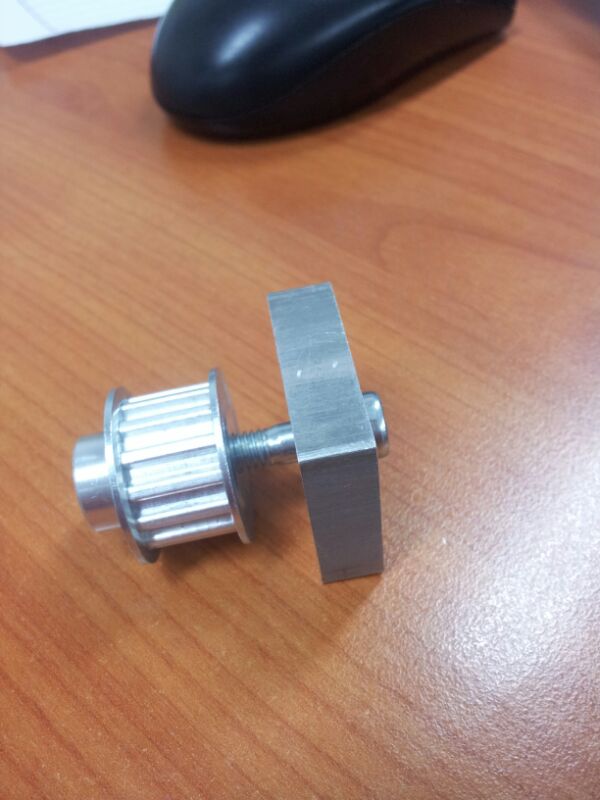

Gast #2993812
Darum fragte ich ja, nach eine Schraube für ein Kugellager.Was auf dem
Bild zusehen ist, ist eine normale Impusschraube die nur so wackelt im
Lager.

Darum hat man Dir gesagt, dass es eine solche Schraube nicht fertig
gibt. Du musst Dir ein entsprechenden Bolzen, so wie Du ihn haben
möchtest, drehen lassen.
Darüber hinaus ist die angedachte Konstruktion murks, da ein Kugellager
nicht dazu gedacht ist Kippmomente aufzunehmen. Entweder gehört das
Lager in die Riemenscheibe mit feststehendem Bolzen, oder im Lagerblock
müssen zwei Kugellager hintereinander liegen, mit genügend Abstand
zueinander je nach Kippmoment (Spannung des Riemens).

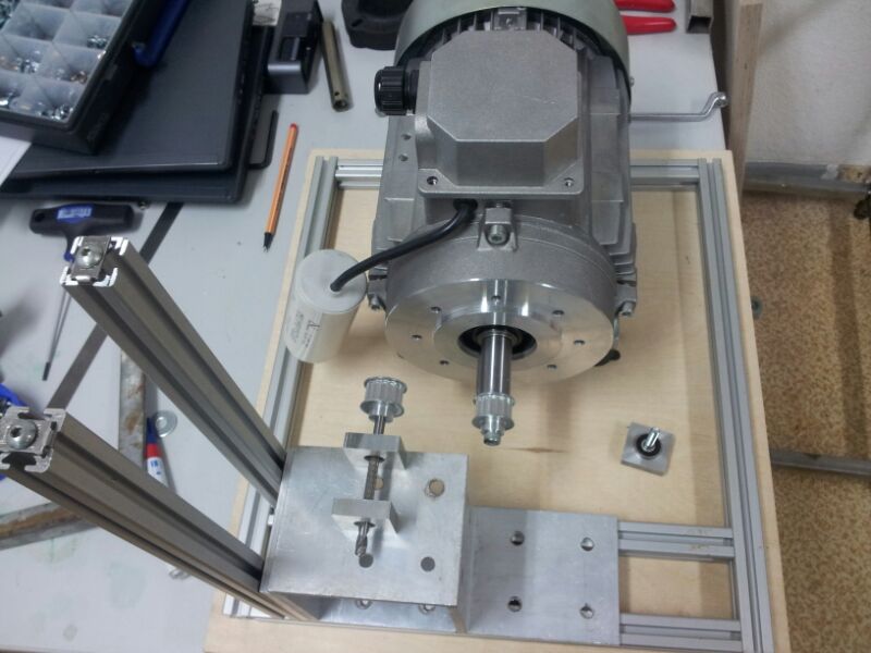

Gast #2996878
Also es wird eine Minikreissäge für Leiterplatten. Ich lach mich
schlapp. Mir wurde ja vorgeworfen, dass ich nicht das verwende was an
Materialien da ist! Das auf den Fotos ist alles vorhanden nur eine
größere Zahnscheine und Riemen muss ich noch kaufen. Ja und die hier
vorgeschlagene Version der Silberstahlwelle. Die Welle mit den Sägeblatt
werde ich dreifach lagern.

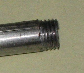

Und ein Aussengewinde selbst, also von Hand, auf eine Silberstahl
(Werkzeugstahl) -Welle zu schneiden, ist der groesste Kappes den ich je
gehoert habe.
Ich wuerde in einer ordentlichen Schlosserei anfragen, Lager /Lagerbock
mitnehmen und das machen lassen.
Und ja, das kann pro Schraube schnell 20-30.- kosten. Aber dann hast Du
was Gescheites.

#2997054
Wo wir schon bei Lagern sind.
Der Motor ist nett montiert, aber Schrauben zu kurz, keine
selbstsichernden Muttern, ja nicht mal eine Sicherungsscheibe. Das ist
ebenfalls Kappes.
Man kann Basteln und Murxen. Deins sieht eher nach Murxen aus. Sorry,
aber ist so.
Wenn ich allein schon diese billigst Baumarktschrauben sehe...
Im ersten Bild, ganz rechts, der Bolzen neben der Zange. DAS ist
ordentliches Material.
#2997120
> gehoert habe.
BTDT, war M10 mit Baumarktgewindeschneider. Nie mehr wieder. Die ersten
2mm Gewinde gingen noch so, dann ist die Welle im Schraubstock
durchgedreht. Welle abgeflacht und eingespannt, nach weiteren 4mm hat es
durch die Hebelkraft den (zugegebenermassen kleinen) Schraubstock
zerfetzt. Schraubstock kaputt, ich auch.

#2997435
Weiß ja nicht, ob das noch geändert wird, aber so wie es jetzt ist,
halte ich die Befestigung der Zahnriemenscheibe auf dem Motor für grob
fahrlässig.
Ich würde niemals an so eine "Maschine" arbeiten.
#2997529
Mario K. schrieb:
> Viel Spaß beim Kot...
Das hat nichts mit Spaß zu tun. Aber es hapert bei Dir an den
rudimentärsten Grundlagen. Und dann willst Du eine Kreissäge bauen?
Mache erstmal eine Zeichnung in Autocad oder Solid Edge oder zur Not
Google Sketchup.
> Hat jemand noch ein paar gute Ratschläge, oder will hier seinen
> Mageninhalt als guten Beitrag Verkaufen?
Ja. Der Motor ist für eine Platinensäge total überdimensioniert. Die
Riemenscheiben sind viel zu Klein, die Welle auf der der Riemen Angreift
ist viel zu Dünn... wenn das Sägeblatt da nur ein einziges Mal keilen
sollte, haut es Dir den ganzen Kasten mit Pauken und Trompeten um die
Ohren.
Dann: In welche dreht der Motor und hast Du da ein Rechts- oder
Linksgewinde in der Schraube? Wo ist die Federscheibe? Wo sind
Beilagscheiben?
Du hast da einen 1 oder 2 PS Motor. Wo ist die Sicherheitskupplung
angedacht? Schraub doch einfach einen Winkelschleifer in deinen Kasten
und da ein Sägeblatt drauf. Dann hast Du wenigsten die Kupplung mit
drinnen und brauchst auch keinen FU zur Regelung der Drehzahl.
> ich je gehoert habe.
Du stammst ja auch aus der Steinzeit.
Schneideisen in Maschinenschraubstock, Silberstahlwelle
in Bohrmaschine vom Bohrständer und kurz reindrehen.
Siehe oben, ohne Schneidöl, nicht geputzt.
Silberstahl wird ungehärtet geliefert und ist leicht sogar
mit russischen Gewindeschneidern aus Weicheisen bearbeitbar.
Silberstahl wird wie Werkzeugstahl erst hinterher gehärtet.
Natürlich darf man nicht versuchen, auf eine ausgebaute Welle
ein Gewinde aufzudrehen, bei HRC64 geht dann das Gewinde der
Schneideisens flöten.
Bei der Motorleistung darf man im Blockadefall erwarten das
die Schraube vom Zahnrad abgeschert wird.
Was die vielen teuren Aluprofile sollen, erschließt sich
mir auch nicht. Ein Gehäuse aus Holzplatten wäre günstiger
geworden.
Mario K. schrieb:
> Lagerböcke für meine Kugellager habe ich nicht gefunden.
Wieso nicht? Die müsste es doch reichlich zu kaufen geben.

ok. dann kommte jetzt die Zahnriemenscheibe direct auf die Welle und die
Welle mit dem Sägeblatt bekommt das Bild 1.
Der Motor wird wie ich schon geschrieben habe richtig verschraubt.Wäre
das ein Ansatz?
