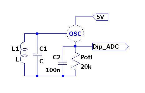

ich möchte mir ein DIP Meter selber bauen, wollte aber alles auf eine
Platine haben, von Oszillator über Amperemeter und Frequenzzähler.
Da ich dafür einen µC verwenden möchte, muss ich den Strom ja in eine
Spannung bekommen.
Da habe ich mir überlegt, dass ich das über einen Shunt machen kann, und
dann die Spannung verstärke.
Was ich jetzt aber beim blättern durch die OpAmp Schaltungen gesehen
habe (ich habe in meinem Leben gerade mal zwei OpAmp Schaltungen gebaut,
habe da kein wirkliches Wissen) ist, dass es einen
Strom-Spannungs-Wandler gibt.
Wenn ich mir das Schaltbild ansehe, muss ja der Strom durch den OpAmp
durchfließen, klar sonst kann ich den Strom ja nicht messen.
Jetzt meine Frage: Wie findet sowas Anwendung, wenn der zu Messende
Strom so hoch werden würde, dass der OpAmp das nicht mehr verträgt?
Und dann wäre meine nächste Frage, ob die Lösung über Shunt, und die
Spannung verstärken nicht sinnvoller wäre. Das ganze soll auch noch von
nur einer Spannungsquelle betrieben werden.
Danke für die Hilfe im Voraus.

Du musst einen OpAmp verwenden, bei welchem Du über den SKL Pin die
Amper hochskillen kannst. So kannst Du über den Controller einfach eine
Messbereichsumschaltung realisieren.

Danke Bernd, genau das meinte ich. Meine Frage nur, ist der Strom groß
genug, so dass beim Messen über den Shunt, die Spannung zu sehr
einbricht und zu niedrig für den ADC ist

> die Spannung zu sehr einbricht und zu niedrig für den ADC ist
Einmal wird im Ruhezustand das Poti auf einen mittleren Ausschlag
eingestellt. Währen der Messung reisst im schlimsten Fall die Schwingung
ab. Beim Dipmeter geht man soweit vom Messobjekt weg, bis der Dip gerade
noch sichtbar ist. Damit wird die Beeinflussung zwischen den
Schwingkreisen (Mitziehen) gering und ein Abreissen wird auch
verhindert.

OP #2995685
So ich habe etwas experimentiert und es funktioniert ;)
Jetzt habe ich mal zum Spass mit PCB Spulen gespielt, und bin auf bei
der Recherche wie man die berechnet auf den RFID Sniffer gestossen.
Praktisch ein DIP Meter mit Komparator. Das Gerät erkennt einen RFID
Tag.
Link dazu hier:http://shop.marcboon.com/snifferkit.pdf
Bei der Schaltung wird ein Parallelschwingkreis benutzt.
Wenn ich das mal nachrechne, dann komme ich erst dann auf die passende
Frequenz, wenn ich nicht 33pf nehme, sonder 66pf.
Die Spule hat laut meiner Rechnung 1970nH
Der Kondensator C2 ist ja nochmal in Reihe mit dem Schwingkreis, wird
der da mit eingerechnet?
Bzw. warum ist dort überhaupt ein Kondensator.
Schaltplan ist im Anhang und Open Source (marcboon)
