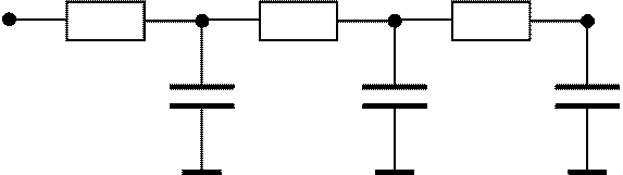

Warum sollte es keine Reihenschaltung von thermischen Kapazitäten geben? Wenn man 2 Bleche aneinanderdrückt und Blech 1 von oben erwärmt hat man eine "thermische Reihenschaltung". Nur sollte es wesentlich schwieriger werden die Funktion Temperatur von Zeit an der Grenzstelle zu berechnen als in der Elektrotechnik. Bei einem solchen gebilde entstehen andere Differentialgleichungen und man muss die entstehenden Felder betrachten. Ggf. könnte man Näherungslösungen untersuchen. Dafür kenne ich mich aber zu wenig mit dem Thema aus.
A. R. schrieb: > Wenn man 2 Bleche aneinanderdrückt und Blech 1 von oben erwärmt hat man > eine "thermische Reihenschaltung". Was sagt uns unsere Beobachtung dazu? Um mit einer definierten Energiemenge ein Blech auf eine Temperatur T1 zu bringen benötigt es die Zeit t1. Um mit dieser Energiemenge zwei Bleche mit direkten thermischen Kontakt auf die Temperatur T1 zu bringen, benötigen wir die Zeit t2, mit t2>t1. Das bedeutet aber, dass die Gesamtkapazität beider Bleche größer ist als die Einzelkapazität eines Bleches. Das ist dann eine Parallelschaltung.

Joe G. schrieb: > Denk nochmal nach Hab ich. Und es bleibt dabei. Ideale thermische Kapazitäten gibt es nicht. Es wäre ein vollkommener thermischer Isolator. Aber um das Beispiel zu liefern: Gib eine Impulsleistung 100W auf einen Transistor SOT-23 in einer Schaltung. Dieser hat eine thermische Kapazität zur Leiterplatte. Die Leiterplatte hat eine thermische Kapazität zur Umgebung. Nun wird der Transistor brennen, bevor auch die Leiterplatte brennt. Also hast Du an der Junction des Transistors 400°C (Spannungsquelle) auf der Leiterplatte vielleicht 100°C (Mittelabzapfung) und die Umgebung hat weiter 20°C --> kapazitiver Spannungsteiler.

Matthias E. schrieb: > Aber um das Beispiel zu liefern: Das Beispiel welches du beschreibst, beinhaltet zwar thermische Kapazitäten, sie sind jedoch alle parallel geschaltet.

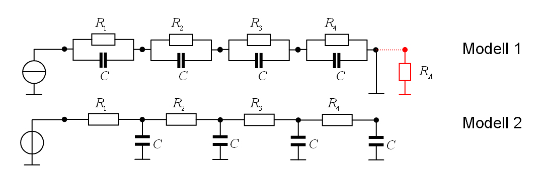

> Was hat das Ohmsche Gesetz (ein rein resistives Gesetz) mit der > Induktivität (einem Energiespeicher) zu tun? IMHO genausoviel wie der 2.HS mit thermischen Energiespeichern und dynamischen Vorgängen jenseits der Grenzfrequenz des Systems -> nichts. > Doch versuche mal bitte ein plausibles Schaltbild einer tatsächlichen > Reihenschaltung von thermischen Kapazitäten aufzuzeichnen. Dann bemühe ich nun auch mal ein pdf: http://schmidt-walter.eit.h-da.de/el/skript_pdf/el_21.pdf --> Seite 5 Warum sollten alle thermischen Kapazitäten in der Umgebungstemperatur fußen?
Matthias E. schrieb: > Dann bemühe ich nun auch mal ein pdf: > http://schmidt-walter.eit.h-da.de/el/skript_pdf/el_21.pdf --> Seite 5 Dann nehmen wir uns das Modell auf Seite 5 des von dir zitierten Skriptes mal vor. Das Modell arbeitet mit einer idealen Stromquelle. Tatsächlich stellt sich ein exponentieller Temperaturverlauf über den thermischen Widerständen ein, wenn R4 gegen Masse (Umgebungstemperatur) geschaltet ist. Stellen wir uns nun einen realen Wärmeleiter, zerlegt in vier gleiche Wärmeleiter (Modell 1) vor. Das Ende sei thermisch isoliert (Ra sehr groß gegenüber R1 bis R4). Dann würde die Temperatur bei einem Leistungseingangssprung an R4 sofort auf einen sehr sehr hohen Wert springen und dort bleiben. Das widerspricht unserer Erfahrung. Stellen wir uns weiterhin Modell 1 als thermischen Isolator vor (R1 bis R4 sehr groß). Dann ist die Einzelkapazität jedes Einzelleiters größer als die Gesamtkapazität des Gesamtleiters. Das widerspricht wiederum unserer Beobachtung sowie dem Skript. Dort ist die Kapazität proportional zur Masse des Körpers, d.h. sie wächst mit den Einzelkörpern. Somit ist Modell 1 zu verwerfen. Modell 2 entspricht dagegen allen unseren Beobachtungen. Die Gesamtkapazität ist die Summe aus den Einzelkapazitäten. Bei einem Temperatursprung am Eingang ändert sich die Ausgangstemperatur exponentiell und bei thermischer Isolation des Ausgangs, nimmt der Ausgang nach endlicher Zeit die Eingangstemperatur an. Somit sind wir wieder bei thermischen Kapazitäten die mit einem Fußpunkt immer auf dem gleichen Potential liegen.
