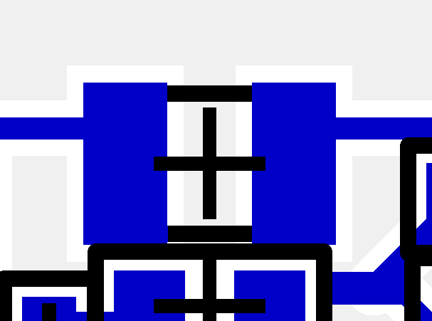

ich habe in Target 3001! eine Platine erstellt und dabei festgestellt,
dass bei einigen Bauteilen der Bestückungsdruck mitten durch das Lötpad
führt, was hinterher auch beim Gerber-Export nicht rausgerechnet wird
o.ä.. Gibt es bei Target 3001! eine Möglichkeit, den Bestückungsdruck
automatisch an solchen Stellen entfernen zu lassen?
Gruß,
Daniel

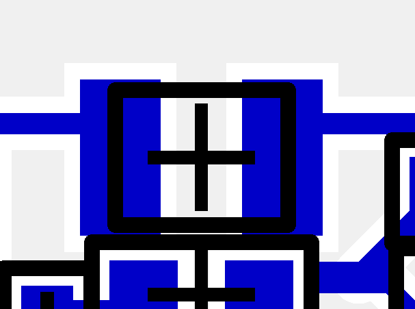

OP (Firma: keine) #2995464
danke für deine Antwort, aber damit kann ich ja nur das komplette
Bauteil veschieben. Mir geht es darum, dass ich den Bestückungsdruck
gerne von den Pads runter hätte, um z.B. saubere Gerber-Exporte
hinzukriegen. Beispiel siehe Anhang, "falsch" ist, wie es als Gerber
exportiert wird (das Kreuz wird nicht exportiert, ist daher kein Thema),
"richtig" wie ich es gerne hätte (hier mit Paint manipuliert).

#2995531
Die Fertiger haben Gerber CAM-Prozessoren, die passende Funktionen
haben.
Siehe:
http://www.graphicode.com/ (GC Prevue+)
http://www.wssi.com/index.php?option=com_content&task=section&id=16&Itemid=167
(GerbTool)
Das sinnvollste ist jedoch, wenn Du Deine Bibliotheken durchgehst und
entsprechend überarbeitest. Ich als Eagle-Nutzer könnte CadSoft auch
manchmal würgen für das, was sie in ihren Bibliotheken so verzapfen,
aber im Laufe der Zeit habe ich vieles entsprechend angepasst.
fchk
