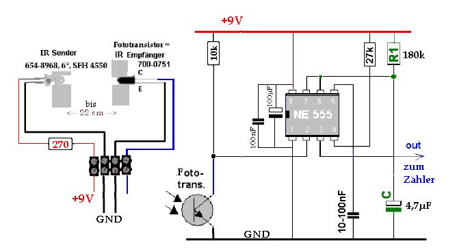

von H. T. (triti)
Vorschlag:
www.conrad.de/ce/de/product/126565/
Einen einfachen IR-Lichtschranken + NE555 Monoflop (1,4 Sek.) aufbauen
der den Zähler bedient.
Das geht auch bei Fremdlicht wenn man ein bisschen abschirmt.
> Falls jemand mir also einen Schaltplan geben kann,
Wird bei mir ein bisschen dauern. Vlt. kann jemand ....
lg
Triti

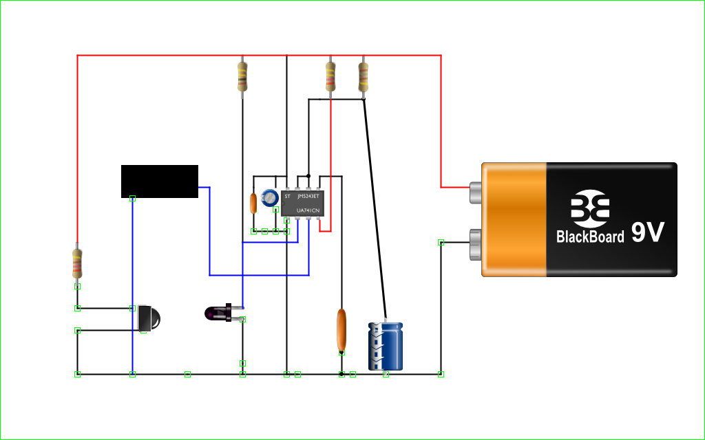

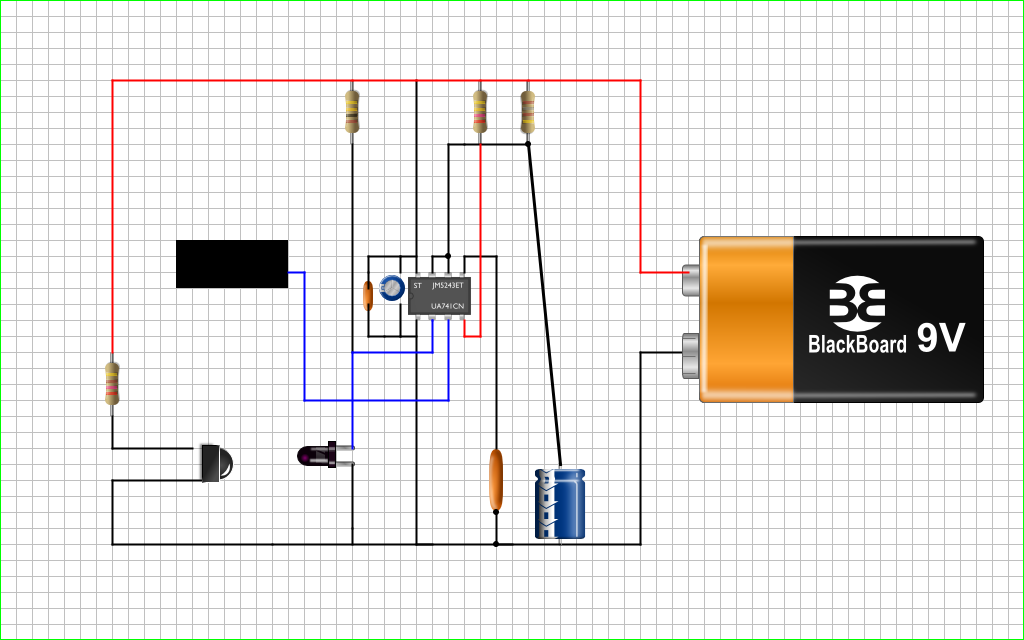

von torben r. (microlix)
Vielen Dank schon mal für den Schaltplan.
Tut mir leid, dass ich erst jetzt dazu gekommen bin zu antworten.
Ich habe aber noch eine Frage zum Verständnis des Plans.
Und zwar würde ich gerne wissen, was das unterste Bauteil auf dem linken
Plan ist. (Das an dem 9V 2xGND und einmal blau ist)
von Karl H. (kbuchegg)
Das ist eine Lüsterklemme, die man benutzt um Kabel
zusammenzuschliessen.
Hast du sicher in deiner Wohnung. Deckenleuchten werden so
Das war jetzt aber schon ein Witz? Wenn nicht, das sind die Klemmen.
Schau dir mal eine Lüsterklemme an dann wird es deutlich.
Ach ja die Lichtschranken (Links) gibt es auch schon fertig zu kaufen
z.B. als Reflexlichtschranken mit oder ohne Spiegel zur Objekterkennung.
Nein, das war kein Witz, ich bin noch ein ziemlicher Anfänger im Bereich
Elektronik. Ich kannte Das Schaltzeichen für die Lüsterklemme nicht...
Jetzt wo ich die Bedeutung kenne, ist das auch ganz logisch :)
Danke
wäre dieser Aufbau dann so richtig?
Der schwarze Kasten stellt den Zähler da und die werte werden aus tritis
Post übernommen...
Nimm das Schaltbild und drucke es aus.
Dann nimmst du einen Filzschreiber und gehst wie folgt vor.
Dann gehst du jede einzelne Leitunng aus dem Schltbild durch. Bei jeder
Leitung, jeder Verbindung im Schaltbild siehst du im Bild deines Aufbaus
(den du ebenfalls ausgedruckt hast) nach, ob und wenn ja wo du diese
Verbindung in deinem Aufbau realisiert hast. Wenn du sie findest, dann
ziehst du im Schaltbild die Leitung mit dem Filzschreiber nach
(Kontrastfarbe verwenden) und du ziehst in deinem Aufbau die Verbindung
nach.
Zum Schluss darf weder im Schaltbild noch im Aufbau irgendeine
Verbindung nicht nachgezogen sein, also noch so wie im Originalausdruck
vorliegen. Wenn du so eine Leitung findest, dann hast du etwas vergessen
oder zuviel gemacht.
Wenn du Elektronik betreiben willst, dann musst du dir auch Methoden
überlegen, wie du deine Arbeit selbst kontrollieren kannst.
Karl Heinz Buchegger schrieb:
> Ein Kasten, zu dem nur eine Leitung hingeht, muss dich stutzig machen.
Das hat es mich auch... Aber im Schaltplan habe ich kein zweites Kabel
gesehen und bei Conrad steht das im Zähler eine Batterie eingebaut ist.
Also dachte ich brauch ich keine Stromversorgung, sondern nur eine
Datenleitung vom NE 555 zum Zähler. Das ist meine einzelne Leitung...
Passt schon.
Das ist der Ausgang an den dann der Zähler angeschlossen wird (und
dessen Masse natürlich mit der Masse dieser Schaltung verbunden wird).
Mein Fehler.
> gesehen
Ich habs zu spät gesehen. Im Schaltplan steht dann 'zum Zähler' dabei.
Also offensichtlich der Ausgang.
Massen werden IMMER durchverbunden. Damit alle Module eine gemeinsame
Vorstellung davon haben, welches Potential denn eigentlich 0V sein soll.
Also brauche ich doch noch eine Verbindung vom Zähler zur Masse, oder?
von Meier (Gast)
Ja.
Also 2 Leitungen, 1x Masse und 1x den Ausgang vom NE555. Sonst weiss der
Zähler ja nicht wann ein high-Signal kommt. Der braucht einen Bezug und
das ist die GEMEINSAME Masse=GND=ground=0V.
Also ist der Aufbau so jetzt richtig?
Bei dem Schaltplan
(http://www.mikrocontroller.net/attachment/166103/clip17.gif) steht ja
der eine Kondensator kann zwischen 10 und 100nF groß sein.
Welche Auswirkungen hat es, ob ich einen 10nF Kondensator nutze oder
einen 100nF Kondensator?
von Michael (Gast)
Da nimmst du am besten mal das Datenblatt vom NE555 und guckst dir das
Funktionsdiagram (Functional Block Diagram) an. Dann siehst du, dass der
Kondensator am Anschluß "Cont" zusammen mit den Widerständen am
Spannungsteiler (Pin 8...Gnd) für die Schaltschwellen einen Tiefpass
bildet. Beim Wert für den Kondensator kommt es also auf die Störungen
auf deiner Versorgungsspannung und auf die geforderte Genauigkeit
(Jitter) der Schaltflanken drauf an, m.a.W. das ist erstmal unkritisch.

von H. T. (triti)
Keine. Der Kondensator dort ist dazu da dass die Schaltung nicht
schwingt.
Die Monoflop-Zeit wird nur mit C und R1 eingestellt.
