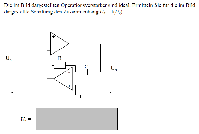

Schaltung mit zwei OPs -> Ua/Ue ermitteln

Amelll schrieb:
> kann mir jemand die Lösung zur angehängen Aufgabe nennen (oder zumindest
> einen Ansatz)?
Wie wärs mit deinem Ansatz? Einfach mal davon ausgehen, dass die
Spannungsdifferenz an den OP-Eingängen null ist. Schon bleibt nur noch
ein RC-Glied übrig, bei dem die Spannung an zwei von drei Punkten
bekannt ist.
Also, der Ansatz ist, dass die OPs ideal sind. also ist wie schon gesagt
die Differenzspannung zwischen dem + und - Eingang null.
a) der obere OP stellt seine Ausgangsspannung Ua so ein, dass die
Differenz U- - U+ null wird.
b) damit ist die Ausgangsspannung des unteren OP = Ue
c) der untere OP stellt seine Ausgangsspannung auch so ein, dass die
Differenzspannnung U+ - U- null wird.
d) die Spannung U+ des unteren OP ist 0V (an Masse angeschlossen)
e) die Spannung U- des unteren OP ist dann auch 0V
f) damit ist der Strom durch den Widerstand Ua/R
g) der OP ist ideal, es fließt kein Strom in/aus dem Eingang
hinein/heraus
h) der Strom durch den Kondensator ist gleich dem Strom durch den
Widerstand also Ua/R
i) die Spannung am Kondensator ist Ic * Xc oder Ue/(wRC)
j) die Spannung U- des unteren OP ist immer noch 0V
k) die Ausgangsspannung ist damit gleich der Spannung am Kondensator
also Ua=Ue/(wRC)
