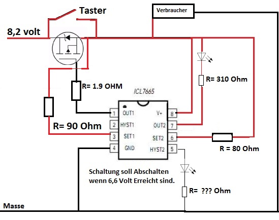

Ich Habe ein ICL7665S mit ein mosfet der bei Unterspannung Abschaltung
und den strom Verbraucher Danach so trennt.
Wenn die Spannung jetzt aber wieder auch nur Ganz Wenig ansteigt
(bei akkus so üblich) Schaltet er wieder ein und gleich wieder aus und
wieder ein und wieder aus.
Wie kann ich es Realisieren das er sobald er einmal abgeschalten hat
nicht mehr wieder anspringt?
Vorzugsweise ohne IC.
DANKE
von Falk B. (falk)
Mit einer Hysterese, siehe Schmitt-Trigger.
von Nico (nico123)
Der ICL7665 hat doch extra Hysterese-Pins, die kann man dafür benutzen!
Siehe Datenblatt.

Wie muss ich die Widerstände errechen?
Ich habe mir Versucht die Ohm zahlen auszurechnen nur Sicher Bin ich mir
nicht.
ALSO:
Ein 90 OHM an SET1
Ein 80 OHM mit LED (Gelb) an OUT 2
Ein 5-9 OHM Mit LED (grün) an Hyst 2
Und 5< OHM OUT 1 mit ein N mosfet der max 6-20mA verbraucht.
So sollte von HYST 2 zu OUT 2 bei 7 Volt umschalten und bei 6,6 Volt
OUT1 mit Mosfet (an dem die Ganze Schaltung hängt) Ganz abschalten
RICHTIG ?

von skyperhh (Gast)
DAVID ------ schrieb:
> Mit den scheiß Daten blättern kann man sich nur den arsch abwischen!
> (Tob)
... jaja, jetzt ist das Datenblatt schuld...
Die Widerstände mit Werten sagen alleine nichts aus, ohne einen
passenden Schaltplan, bzw. wenigsten die Angabe, auf welchen Du Dich
beziehst!
Gefühlt mit Blick in die Glaskugel würde ich auch sagen, Deine
berechneten Werte passen so gut wie überhaupt nicht. Schau Dir Seite 10,
Fig. 6 an ... dort kommen Widerstände in der Größenordnung von mehreren
Kilo- bis Megaohm zum Einsatz... auf Seite 8 stehen passend zum Fig.4
die Formeln zu berechnen.
von DAVID B. (bastler-david)
Ich Dachte an so hier.
von skyperhh (Gast)
Das wird nicht funktionieren...
1. An die beiden SET-Eingänge gehören jeweils Spannungsteiler aus zwei
Widerständen, dazu noch ein dritter für die Hysterese.
2. Das Gate vom Mosfet benötigt noch einen Pullup-Widerstand zur
Betriebsspannung (10k-100k), den Widerstand zum Eingang auf (390 Ohm)
erhöhen.
3. Widerstände für die Leds liegen im Bereich von 330 Ohm oder 390 Ohm,
kommt hier nicht so drauf an.
Schau Dir mal die untere der beiden Schaltungen an und orientiere dich
daran.
http://www.atx-netzteil.de/elektron_starter_u_unterspann_ueberw_m_ICL7665.html
Auch im Datenblatt sind diese Schaltungen vorhanden ... aber mir
scheint, Du versteht den Chip und die Schaltung nicht wirklich...

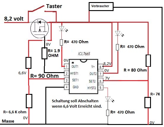

von MaWin (Gast)
Du hast aber von der Beschreibung und Berechnung der Spannungsteiler für
SET im Datenblatt gar nix begriffen und Hyst auch nicht verwendet.
schrieb im Beitrag
> Aber mir scheint, Du versteht den Chip und die Schaltung nicht wirklich...
Ganz richtig tuhe ich nicht Genau so wie den Rest.
Ich versuche Dahinter zukommen wie das ganze so läuft aber so recht
verstehe ichs nicht.
Ja den brauche ich ja jetzt nicht mehr dazu weil wenn der mosfet
abschaltet ist auch aus.

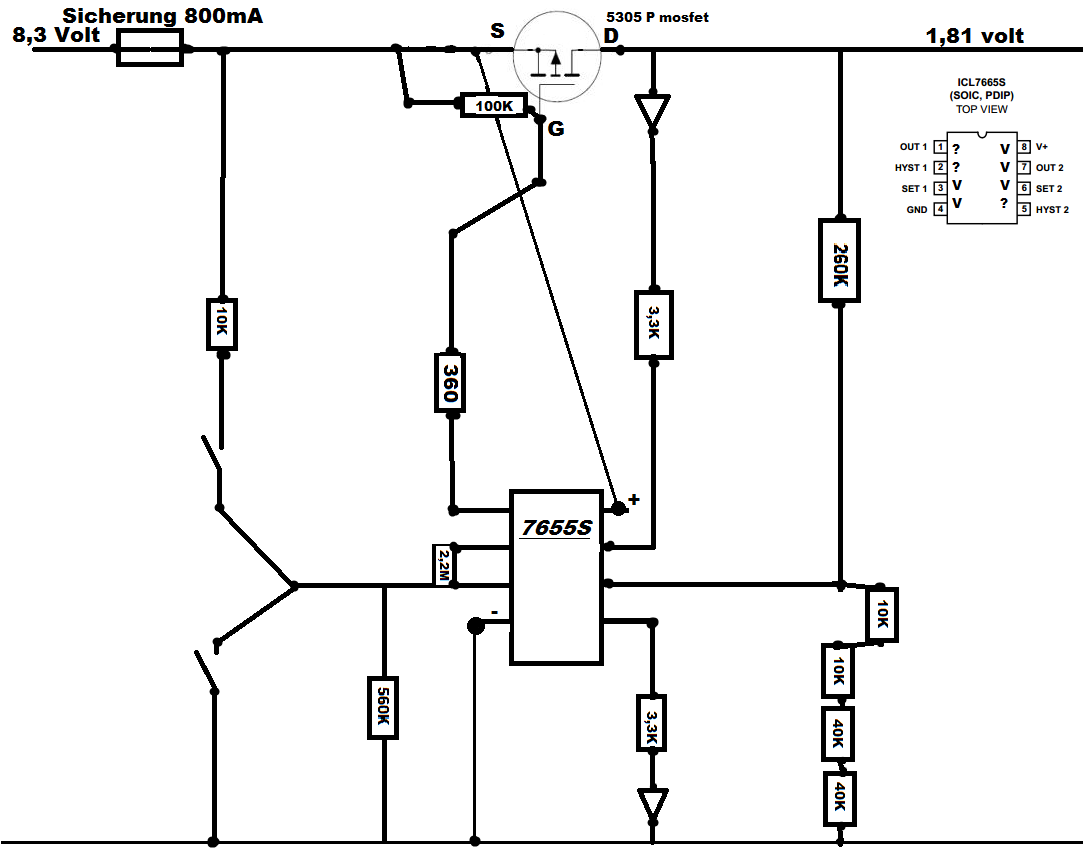

So habe es jetzt noch mal überarbeitet mit den Tipps BIS auf den Pullup
Widerstand auch wenn ich immer noch nicht ganz verstehe wozu der ist den
der mosfet verbraucht MAX 6-15 mA schon getestet und das ist kein
Problem für den CI na ok baue ich ein ein.
Ich hoffe so ist es einigermaßen richtig.
von MaWin (Gast)
Nee David, wenn der ICL7665 den MOSFET ausschaltet bekommt der ICL7665
nur noch 0V und liefert demnach an allen Ausgängen 0V also geht der
MOSFET wieder an.
Die Schaltung taugt nichts, der ICL7665 müsste immer an der Batterie
hängen, und dann möglichst nicht mit so geringen Widerstandswerten, und
deine Rechenwege bzw. Gedankenwege taugen auch nichts.
Der mosfet schaltet doch aber nur bei Spannung durch wenn 0v anliegt
schaltet der nicht.er braucht je nachlast schon 6-7 Volt zum schalten
sonst ist es nur ein Dimmer.
HMM ok und sagen wir ich lasse die lEDs (wegen stromverbrauch) ganz weg
und verwende nur den 13009mos und lasse den CI am strom das würde gehen
Ich muss dazu schreiben gleich nachdem akku kommt ohne hin ein
Kippschalter noch vor der Sicherung und der Schaltung.
Ich habe mir jetzt ein Pullup widerstand von 1K ohm
ausgerechnet(ausrechnen lassen) ob woll das nicht logisch ist (da
unnötig) ein viel zu großen widerstand einzuhängen.
Na egal ich Baue morgen mal Trauf los mal sehen obs geht.
Kaputt machen kann ich ja nix so weit ich das sehe.

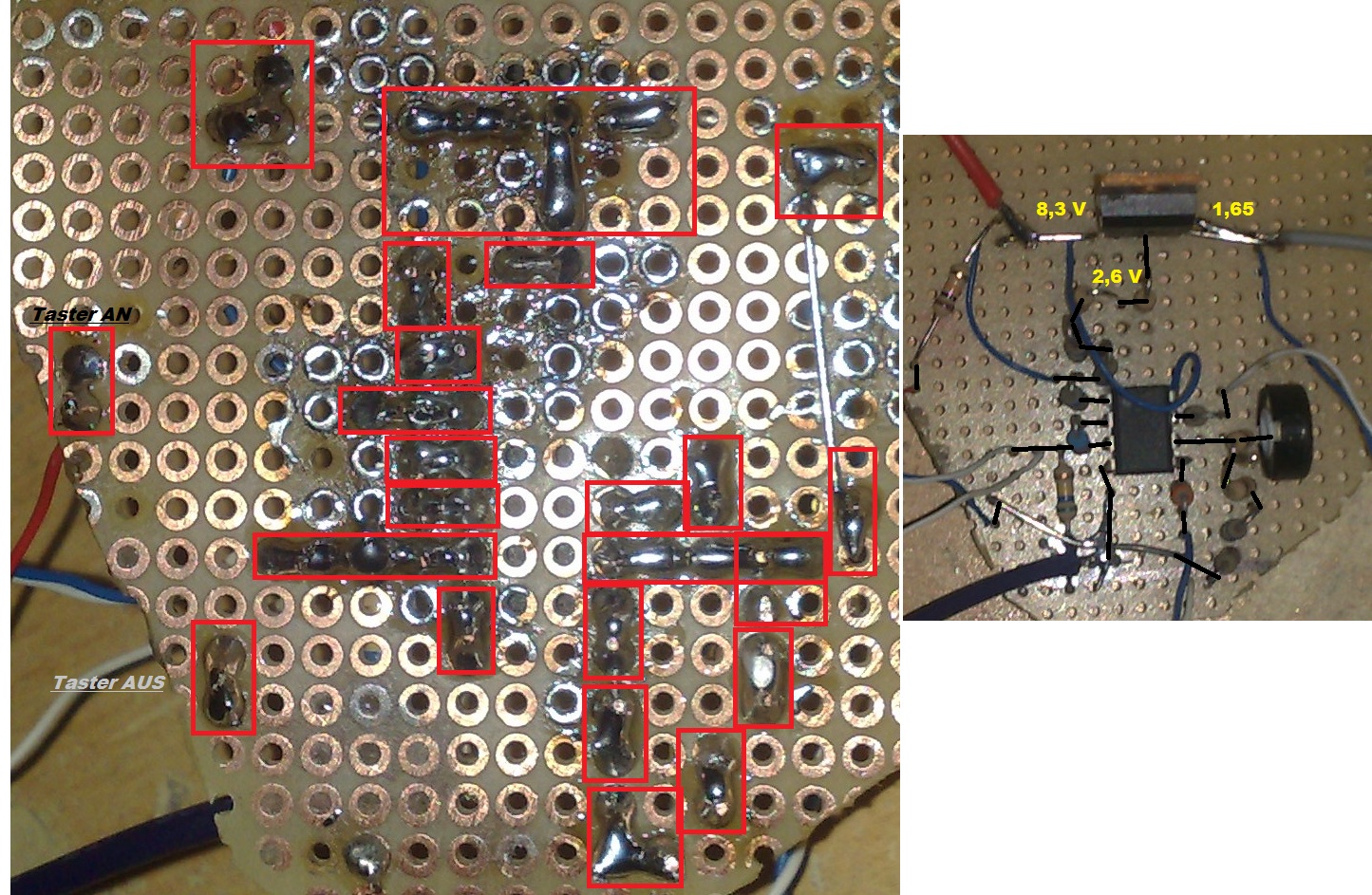

von mr. mo (Gast)
Ach der David :)
Bist immer noch an dem USB Projekt? Wie stehts damit?
Ach gibts dich auch noch lange nicht gelesen!
Na bis jetzt komme ich vorran das letzte ist das abschalten sonst habe
ich alles.
Habe heute mal mit ein Temperatur Sensor gespielt der mir ein Transistor
einschalten sollte und der ein Lüfter Falls der 7805 und 7809 und 7812
zu warm werden sollten.(jetzt alles sauber auf ein PCB mit kühler
verbaut) Hat aber nicht Geklappt der schaltete aber erst bei über 220
Grad ein (neben Feuerzeug versucht)und so nicht zu gebrauchen.
von mr. mo (Gast)
Wolltest du das nicht mit nem Akku betreiben? Damit entläds du doch den
Akku viel schneller?
Kannst ja mal ein Bild von der Platine reinstellen :)
Ja ist nach wie vor mein ziel.
Ach Du meinst wegen den 7812?
Das kommt daher Falls ich mal im Auto mit Fahre kann ich so auch den
Auto Akku anzapfen.
Den 7809 habe ich nur als sagen wir mal Lasten Verteiler eingebaut.
damit der 7805 nicht mit 12 Volt klar kommen muss sondern NUR noch mit 9
Volt ich hoffe der Kühler Reicht.
mr. mo schrieb:
Damit entläds du doch den Akku viel schneller?
Ich habe 2x3 Zellen mit je 2AH also 6AH das sollte eine weile reichen.
Das wegen sollte er nur angehen wenns sagen wir mal über 60° geworden
wäre um die Akkus nicht unnötig hohen Temperaturen auszusetzen so weit
ich weis verlieren lipo Akkus ab 40-45 grad langsam an Ladung.
Bild ist eigenlich hier schon zusehen also wies aufgebaut werden soll:
Beitrag "Re: Wiedereinschalten verhindern."
Hallo
Ehm kann ich möglicherweise 2 von den ICL7665S zusammen hängen und damit
ein kleines Relais schalten (welches 30 mA braucht) mit einer sperr
Diode als Absicherung gegen Spannungsspitzen die kommen wenn das Relais
abschaltet ?

Ich habe die Schaltung jetzt zusammen gebaut SCHEINT auch zu gehen
(teilweise).
zb Das ein und Auschalten.
Aber der mosfet Läst OHNE Last Grade mal 3,27 volt von 8,3 volt durch.
Und Mit Last einer LED sinds nur noch 1,5 volt.
Ist das Richtig das es um ein P mosfet geht und nicht um ein N?
Den so wie ich das Verstehe wäre ein N Channel hier besser Angebracht
ODER?
http://www.atx-netzteil.de/schaltungen-elektronikseite/starter_spannungsueberw_m_ICL7556_schaltplan.GIF
R2 ist 560Kohm
R6/R7 1Kohm
Ich habe jetzt mal R3 test weise bis auf 47 Ohm verringert und bekomme
so am ende des mosfet mit last von 40mA schon fast auf 3,4 volt von 8,3
am Eingang komisch ist nur das die ein und aus Taster nichts mehr
machen.
Ich werde später mal versuchen den P mosfet gegen ein N mosfet zu
tauschen auch wenn in der Anleitung immer wie von P die rede ist aber so
wird das wohl nichts.
Oder erst mal versuchen den P mosfet mit ein viel kleiner widerstand
(denke so an 380-1000 ohm) direkt am ICL7665S zuhängen?
Den mehr wie 20 mA braucht der N mosfet eh nicht (schon versucht).
Jetzt HOFFE ich erst mal auf hilfreiche antworten!
Wäre Jetzt ENDLICH mal einer so Frei mir Weiter zu helfen ?(ist ja
Furchtbar hier!)
Ich Habe sie Jetzt zum 3 (allen guten Dinge sind 3) male NEU Aufgebaut.
Aber sie Geht Immer noch nicht.
Es Bleiben von den 8,3 Volt am Eingang nach dem Mosfet NUR 1,63 volt
über OHNE Last.
Und LEDs Leuchten auch KEINE.
Dabei habe ich GENAU die Widerstände verbaut wie angegeben.

von Stefan (Gast)
Zeichne mal einen aktuellen Schaltplan, der Deinem Aufbau entspricht.
Trage dort die gemessenen Werte ein, dann schauen wir weiter.
Dir hilft keiner mehr, weil es äußerst Mühsam ist, Deinen Gedankengängen
zu folgen. Je mehr mal liest, um so verwirrender und unvollständiger
wird das Gesamtbild - eigentlich sollte es anders herum ablaufen.
Wenn ich mit meiner Frau Rede, passiert das auch immer :-)
Das MÜSSTE es für Dich ja EINFACH sein :-)
> wird das Gesamtbild
HMM ich Möchte auch nicht Mit Mir Arbeiten müssen :-(
Ich Habe es mal Gemalt weil ichs Einfacher Finde und Für mich Schneller
Geht Müsste aber Deutlich sein.
von Rolf S. (miromac)
der MOSFET ist falsch angeschlossen:
pin1 = Gate
pin2 und Gehäuse = Drain
pin3 = Source
und im Datenblatt ist das tatsächlich nicht angegeben!

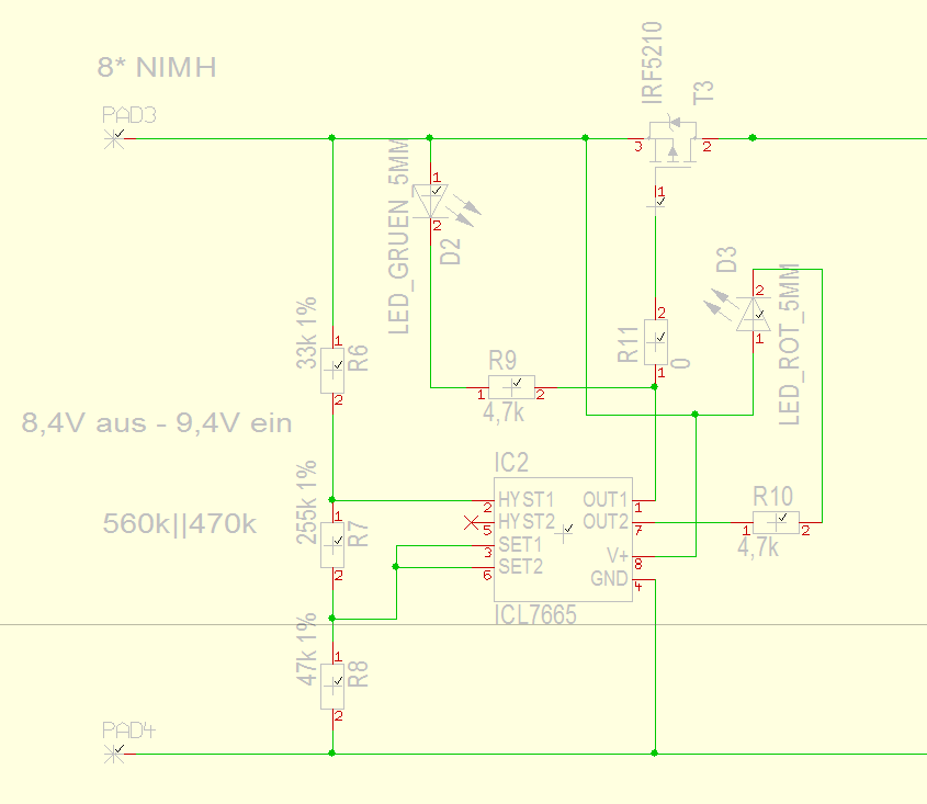

von Pastor Braune (Gast)
Abschaltung bei 8,4Volt (Accu entladen)
Einschalten bei > 9,4 Volt (geladener oder noch nicht leerer Accu)
Hysterese 1Volt
Spannungsteiler nach Datenblatt berechnen (evtl. Widerstände
parallel/seriell schalten um auf den benötigten Wert zu kommen)
Ersparrt dir aber nicht den Ausschalter, da ist dann wieder dein
Erfindungsgeist gefragt .
mfg
(Hand über Kopf wisch)
Eh nein ist nicht war man so ein mist immer die KLEINEN Sachen aber
DANKE DIR.
Werde es Gleich mal Ändern
>Eins muss man dir lassen: Du hast wirklich Humor!
Ja ich kann nicht viel aber das MUSS Bleiben.
SAUBER !!! es Geht und der mosfet wird bei 7,6 volt und 1,8 A auch nicht
mal warm.
ALSO ERLEDIGT!! DANKE Rolf Schneider du hellt der stunde :-)
