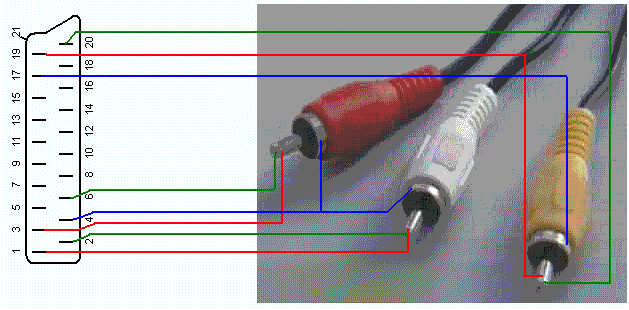

Das liegt daran, dass Scart nichts anderes ist, das was Du gepostet hast
ist neben dem composite Signal nur die beiden Lautsprecher Ausgänge R+L.
Hier kannst du mal nachlesen:

Also -> du musst die sync irgendwie in das composite kriegen, und dafür
gibt es converter.
