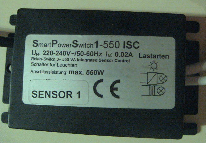

ich brauche mal Euren Rat: in unserer Küche werden zwei Halogenlampen
mit einem Sensor geschaltet. Die Elektronik besteht aus einem schwarzen
Kasten (switch) und einem Annäherungssensor. Der Sensor verweigert
inzwischen den Dienst, und meine Suche im web nach Ersatz war leider
erfolglos. Also versuche ich etwas adäquates nachzubauen. Ich frage mich

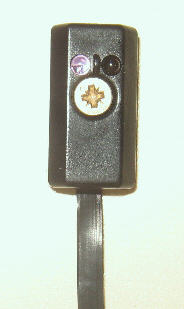

nun, auf welcher Basis der Sensor funktioniert. Auf dem Sensor ist eine
helle und eine dunkle Linse, das(extrem dünne und labbrige) Kabel am
Sensor ist vieradrig. Die dunkle Linse erinnert mich an IR-Dioden, die
helle eventuell an einen PIR-Detektor. Meine Frage an Euch: was vermutet
Ihr, wie dieses Patent funktioniert? Warum sind 2 Elemente im Sensor?

OP #2998334
Danke schonmal für Eure Beiträge. Eine simple Reflexlichtschranke hätte
ich eher nicht vermutet, aber es macht bei 4 Adern wirklich Sinn. Das
Ding hatte mal ein Heidengeld gekostet (allein der Sensor 95 Euro), und
ich dachte eher an was "doppelt gemoppeltes" wie PIR + IR oder irgendwas
Ähnliches.
Der Sensor ist komplett vergossen, wie kann da Kondenswasser reinkommen?
Also muß ich den Sensor wohl aufsägen. Ich schau mal nach, ob ich
irgendwo noch einen Reflexkoppler rumfliegen habe und werde den mal
ersatzweise testen.
Gast #2998511
> ersatzweise testen.
Erstmal würde ich gucken, ob der Sensor funktioniert, d.h. an den vier
Anschlußdrähten messen, ob sich da etwas wie eine LED benimmt und ob die
andere Hälfte auf Licht reagiert.
OP #2999273
in der Tat ist der Sensor ein simpler Reflexkoppler. Aber jetzt kommt's:
der Sensor ist ok, der switch auch, aber das dünne Labberkabel nicht.
Ader 1 ist C vom Fototransistor, Ader 2 Kathode von der IR-LED, Ader 3 E
vom Fototransistor und Ader 4 Anode von der IR-LED. Ader 1 und 2 hatten
jedoch aus unerfindlichen Gründen einen Kurzschluß.
Wie kann ein funktionierendes Kabel, an dem nur ein Sensor hängt und so
gut wie kein Strom fließt, eigenmächtig einen Kurzschluß nahe des switch
fabrizieren?
Und wieso verlangen die Heinis vom Küchenstudio 95 Euro für einen
simplen Reflexkoppler mit 1 Meter Murkskabel dran?
