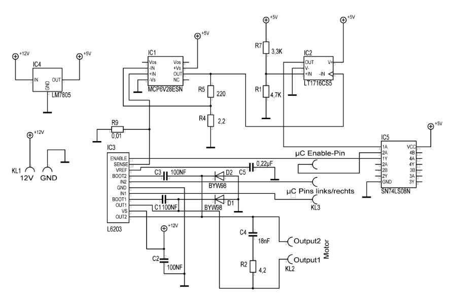

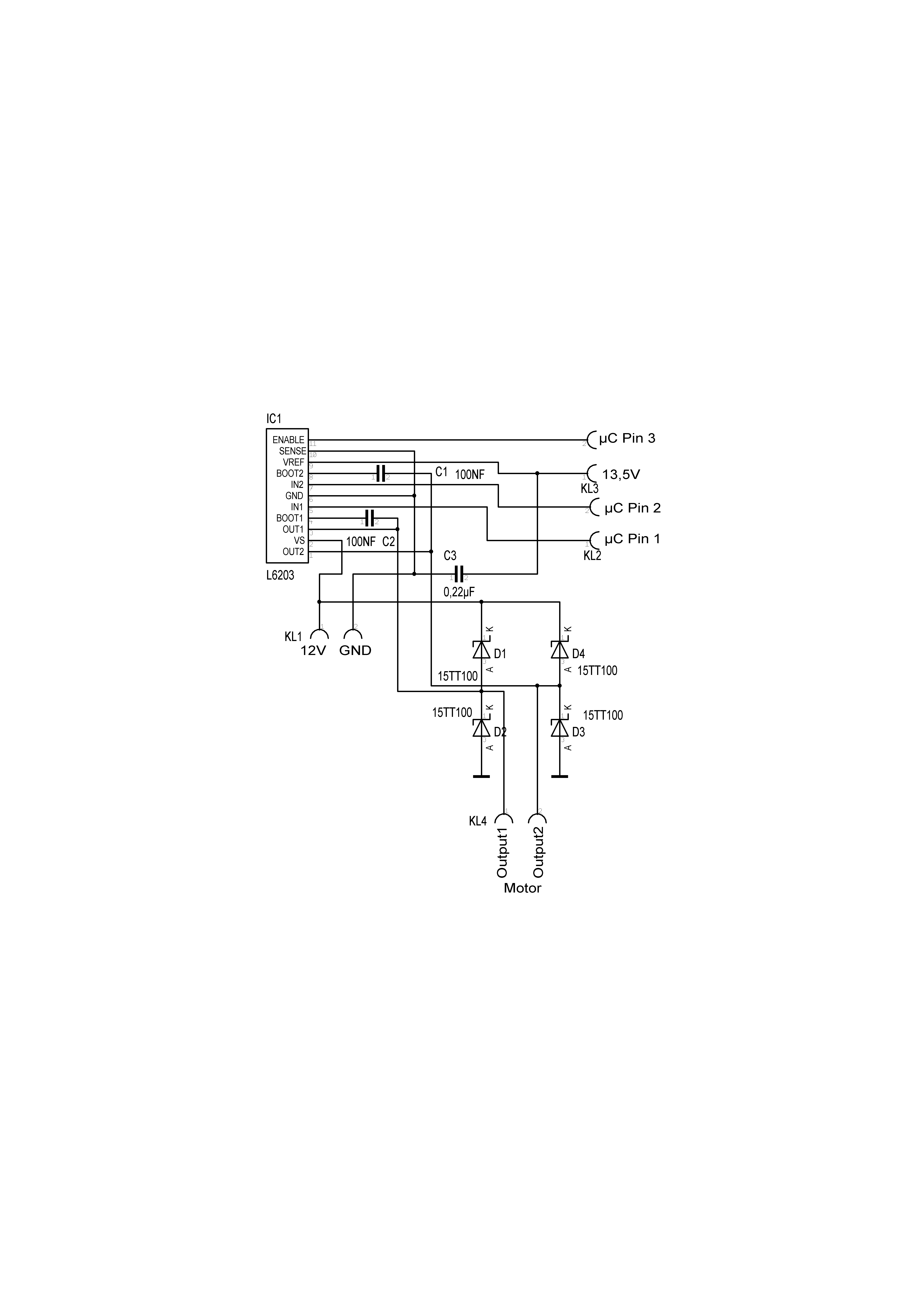

von Christoph S. (cs13)
Das bedeutet jetzt, dass ich den L6203 auch ohne PWM für meinen DC-Motor
verwenden kann, oder?
Noch eine blöde Frage, als Bootstrap-Cs kann ich ganz normale 100nF
Kondensatoren verwenden?
Und sollte ich einen Widerstand zwischen den Pin SENSE und GND zur
Regulierung meines Motorstroms hängen?
Hab im Anhang mal meine Schaltung hinzugefügt. Wärt ihr so freundlich
euch diese mal durchzusehen?
Dazu hätte ich auch noch eine Frage, im Datenblatt steht das die
Referenzspannung 13,5V betragen soll. Leider habe ich dort wo ich meinen
Motorbetreiben möchte nur 12 und 5V zur verfügung..
Wisst ihr ob der L6203 auch mit einer Referenzspannung von 12V
funktionieren würde?
Mit freundlichen Grüßen
Christoph
von Timmo H. (masterfx)
Ja, Kerkos. Aber 10-15nF reichen eigentlich.
For efficient charging the value of the boostrap capacitor should be greater than the input
capacitance of the power transistor which is
around 1 nF. It is recommended that a capacitance of at least 10 nF is used for the bootstrap. If
a smaller capacitor is used there is a risk that the
POWER transistors will not be fully turned on and
they will show a higher RDS (ON).
Ich bins wieder, hab jetzt meine Motorendstufenplatine
gefertigt.
Bei der ersten funktionierte alles einwandfrei, als
ich jedoch dann die zweite Endstufe in Betrieb nahm,
wurde der IC L6203 aus einem unerklärlichen Grund heiß.
Deshalb wollte ich fragen ob von euch vielleicht wer so lieb wäre
und einen kurzen Blick auf meine Schaltung werfen könnte?
Rechts oben befindet sich die Überstromschutzbeschaltung die mit einem
OPV, einen Komparator und einem UND-Baustein realisiert wurde.
Den Rest habe ich wie im Datenblatt angegeben beschalten.
Wäre für jeden Tipp dankbar :)
Mfg
Christoph
Hat wirklich niemand eine Idee, was der Grund sein könnte,
warum mir mein Treiberbaustein abheizt?
Verwende ein Netzgerät, dass maximal 2 Ampere liefert und der
Motortreiber sollte bis zu 5Ampere Dauerstrom aushalten..
Außerdem habe ich zusätzlich zu den internen Freilaufdioden des Chips
zwei weitere montiert, deshalb sollte mir die Induktivität des Motors
auch keine Probleme bereiten!
Ich bin wirklich ratlos..
Mfg
Christoph
von Thorsten O. (Firma: mechapro GmbH) (ostermann) Benutzerseite
Hallo Christoph!
Elkos in der 12V-Versorgung hast Du nicht vorgesehen? Ein Kühlkörper ist
vorhanden? Die 5A packt der L6203 nur bei Montage auf einem Kühlkörper.
Ohne den wird der ziemlich schnell sehr warm.
Thorsten Ostermann
Hallo Thorsten,
Danke für deine Antwort!
Nein leider, auf den Elko hab ich vergessen, sollte ich den zur
Stabilisierung einbauen?
Kühlkörper habe ich ebenfalls keinen montiert, da mein maximaler
Einschaltstrom bei 2,5 Ampere liegt und der Motor danach nur mehr um die
0,8A benötigt..
Werde nun einfach den zweiten Motortreiber auslöten und einen neuen
einlöten, hoffe dieses mal heiz ich ihn nicht mehr ab.
Mit freundlichen Grüßen,
Christoph
Hallo Christoph!
Einige 100µF, zumindest jedoch 100µF, würde auch auf jeden Fall
empfehlen. Das steht auch so im Datenblatt. Zur Kühlung reicht z.B.
schon der Fischer V4554D (bei Reichelt erhältlich).
Thorsten Ostermann
Oke, vielen Dank :)
Werd das ganze gleich umbauen..
mfg
Christoph
von eProfi (Gast)
Autor: Bernhard Spitzer (b_spitzer)  Datum: 16.01.2013 10:40
> Beim HIP4081 ist z.B. keine Ladungspumpe integriert,
Wo steht das?   Das ist doch der Klassiker MIT Pumpe.
Achte auf kurz Leitungsführung, vor allem Pin 10 R9 (Sense-R) nach Gnd.
