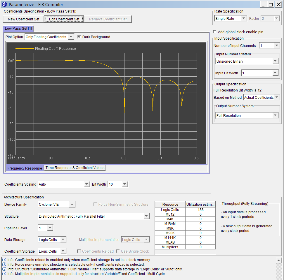

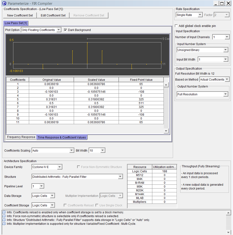

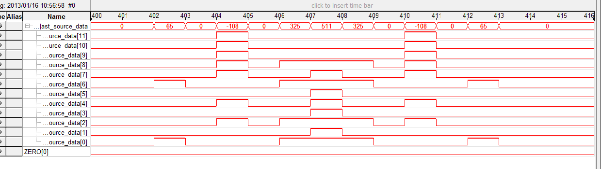

Hallo alle zusammen,
ich hoffe hier hat bereits jemand mit dem FIR Compiler von Altera
gearbeiten!
ich weiss nämlich gerade nicht weiter!
In den angehängten Bildern 1 und 2 seht ihr meinen "Filter"
Ich hab hier extra nur 11 Koeffizienten gewählt, um leicht die
"Gleichspannungsverstärkung" durch Addition der Filterkoeffizienten zu
bestimmen.
Hier kommt etwas knapp über 1 raus.

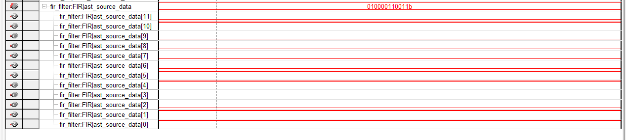

Wenn ich jetzt aber eine konstante 1 (als ein Bit eingangswort) in den
Filter übergebe, und das ausgangssignal mit Signaltap auslese, erscheint
der Vektor aus Bild 3.
Eigentlich würde ich hier aber mehr oder weniger sowas wie 11 oder 12
Einsen erwarten.
Ein überlauf schließe ich aus, weil ich es vorher mit echten Werten
ausprobiert habe, die ebenfalls alle deutlich zu klein wieder gegeben
wurden.
Weiss jemand weiter?
Danke
Gast #2999944
Dein Filter hat keine DC-Verstärkung von 1.000, sondern von 1.0498
Du hast die Bitbreite Deiner Koeffizienten auf 10 skaliert,
d.h. 10 Bit + Vorzeichen. Der Wert 1.000 ist also als 0x0400
darzustellen.
Das was aus dem FIR-Filter rauskommt, wenn Du eine 1.000 am Eingang
anlegst (hier also den Wert 0x0400), ist die Koeffizientensumme.
Und die ist, wie Du leicht nachrechnen kannst, 0x0433 (= 1075)
Dein Filter arbeitet also korrekt.
Gruß,
Thosch
Gast #3000005
Ähm, halt, stop!
Da hab ich mich etwas vertan,
Du hast 11 Bit Daten + Vorzeichen...
Nur die Koeffizienten sind auf 10 Bit skaliert.
Beim Mittenkoeffizient hätte ich allerdings eine 512 erwartet für 0.5
Da ist wohl auf Kosten von 2 Promille Fehler ein Bit wegoptimiert
worden.
Wie sehen die Koeffizienten in Vektordarstellung aus?
Wie breit sind die wirklich?
Und was genau hast Du (als Vektor) reingegeben ins Filter?
Wenn der Ausgang bei 0x400 am Eingang 0x433 liefert, entspricht die
Berechnung jedenfalls Deinen Koeffizienten.
Gruß,
Thosch

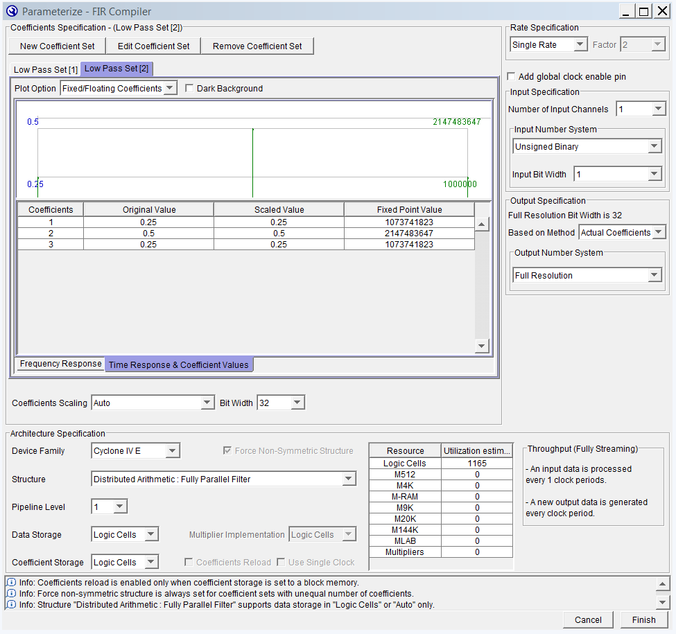

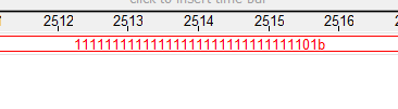

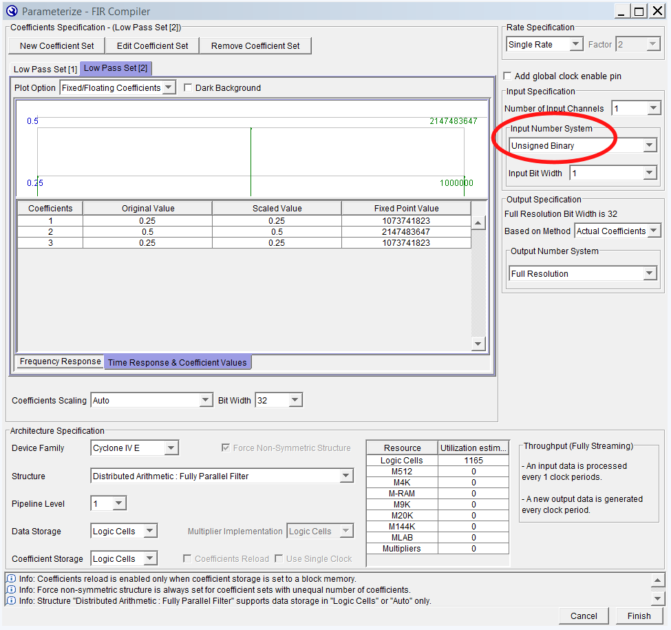

OP #3001002
So,da es so scheint, als liefert der FIR Compiler ständig
Gleichtacktverstärkungen größer 1, habe ich die Koeffizieten 0.25, 0.5,
0.25 manuell übergeben und mit 32bit verarbeiten lassen
Das Ergeniss sieht fast so aus, wie ich es erwartet habe 0xFFFFFFFD
Es sieht also auch so aus, als sei das MSB nicht als Vorzeichenbit zu
betrachtet, sondern wirklich 32Bit unsigned.
Was mich jetzt nur weiterhin verwundert sind die Ergebnisse der
Filterstrukturen des FIR Compilers!
Wird hierbei irgendwie mit Vorzeichenbit ausgegeben?
oder wie sind die Ergebnisse zu verstehen?
Danke

#3001203
Wenn Du Deine Filterkoeffizienten-Skalierung anschaust, ist fadengerade
klar, dass 1 mit 0x400 repräsentiert wird (z.b 1024 = 325 / 0.31831).
Und ganz klar ist es nicht ein unsigned (sonst könntest Du -108 als
output der Impulsantwort nicht darstellen), sondern ein signed. So wie's
dargestellt ist ein Zweierkomplement

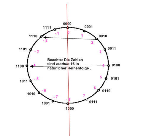

in Bild 6 ist mal eine 4 Bit 2er komplementdarstellung.
Ich würde hierbei also den Maximalen Wert nicht als 7 sondern als 4
codieren. (komischer Satz aber vllt. versteht man was ich meine)
und warum wird im 2. Beispiel (0.25, 0.5, 0,25) die konstante 1 als
0xFFFFFFFD ausgegeben, somit in signed betrachtet mit negativem
Vorzeichen?

OP #3001424
Wenn man bei dem besagten 3 Koeffizientenfilter den Skallierungsfaktor
berechnet, kommt man tatsächlich auf 2^32, (32 = Wortbreite des
Ausgangswertes)
Kann es also wirklich sein, dass der FIR Compiler nicht immer im
2er-Komplement ausgibt?
Gast #3001713
Klar, wenn Du ihm Eingangsdaten im Format "unsigned binary"
konfigurierst...
(siehe angehängtes Bild)
Warum sollte er dann auch Ausgangsdaten in signed machen...
Ich kenne mich mit dem Tool nicht aus, arbeite mit Xilinx, und baue
meine FIR-Filter im Regelfall "von Hand".
Hat sich übrigens bewährt, sich bei sämtlichen
Signalverarbeituns-Geschichten ein Bitebenen-Diagramm aufzuzeichnen,
damit man weiß, was man eigentlich tut und wo bei welchem
Verarbeitungsschritt z.B. Überläufe auftreten können...
Dann sieht man auch gleich, wie die Stellen gewichtet sind, also wo das
Festkomma in den Binärdaten steht. Üblicherweise zieht man z.B. ein paar
Nachkommastellen zur Vermeidung von Rundungsfehlern durch die
Verarbeitungskette und rundet genau einmal am Ende.
Bei einem FIR Filter mit vielen und großen Koeffizienten kann es z.B.
nicht mehr ausreichen, nur ein Überlaufbit zu haben, mit jeder Addition
von gleichen Wortbreiten kommt potenziell ein Bit dazu...
Die Überlaufbits (können also durchaus mehrere werden) zieht man dann
i.d.R. bis zu einem Limiter mit.
Gruß,
Thosch
OP #3002401
Guten Morgen und abermals vielen Dank,
Das am Eingang "unsigned binary" liegt, hat leider keinen Einfluss auf
das Ausgabeformat.
In all meinen Tests lag unsigned binary an. Ich werde das einfach
jeweils testen und dann gegebenenfalls eine Komponente instanziieren,
die mir die Werte anpasst.
