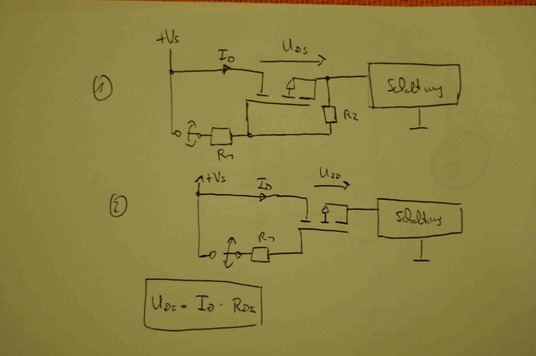

ich möchte mittels eines Mosfet's (N-Kanal, selbstsperrend) eine
anhängende Schaltung komplett Reseten, sprich die Versorungs-Spannung
unterbrechen.
Die Versorgungs-Spannung liegt am Drain an, die Schaltung die "reseted"
werden soll am Source. Über den Gate-Eingang möchte möchte ich den
MOSFET's schalten. Der Gate-Eingang ist über einen Widerstand mit an die
Versorgungspannung angeschlossen. In diesem Pfad ist ein Schalter
(Öffnerkontakt), siehe angehängte Datei. Betätige ich den Öffner, so wir
die Gatespannung auf 0V abgesenkt und der Mosfet wird hochohmig und die
Schaltung wird Spannungslos.
So weit sollten diese Überlegungen stimmen.
Nun zu meiner eigentlichen Frage.
Ich habe 2 Schaltungen im Anhang.
Bei Schaltung 1 habe ich einen Widerstand zwischen Gate und Source
angebracht. Ich habe die Schaltung heute mal aufgebaut und ohne den
Widerstand R2 ist die Schaltung nicht funktionsfähig. Im Internet habe
ich viele Beispielschaltungen gesehen, die den Widerstand R2 nicht
haben, welchen Zweck hat dieser?  Der Fet schaltet doch sobald eine
Spannung von U_GS > 0V anliegt.
Wenn ich ein verzögertes Einschalten erreichen möchte, reicht es dann
wenn ich R2 gegen ein C austauschen?
Velen Dank im Vorraus
