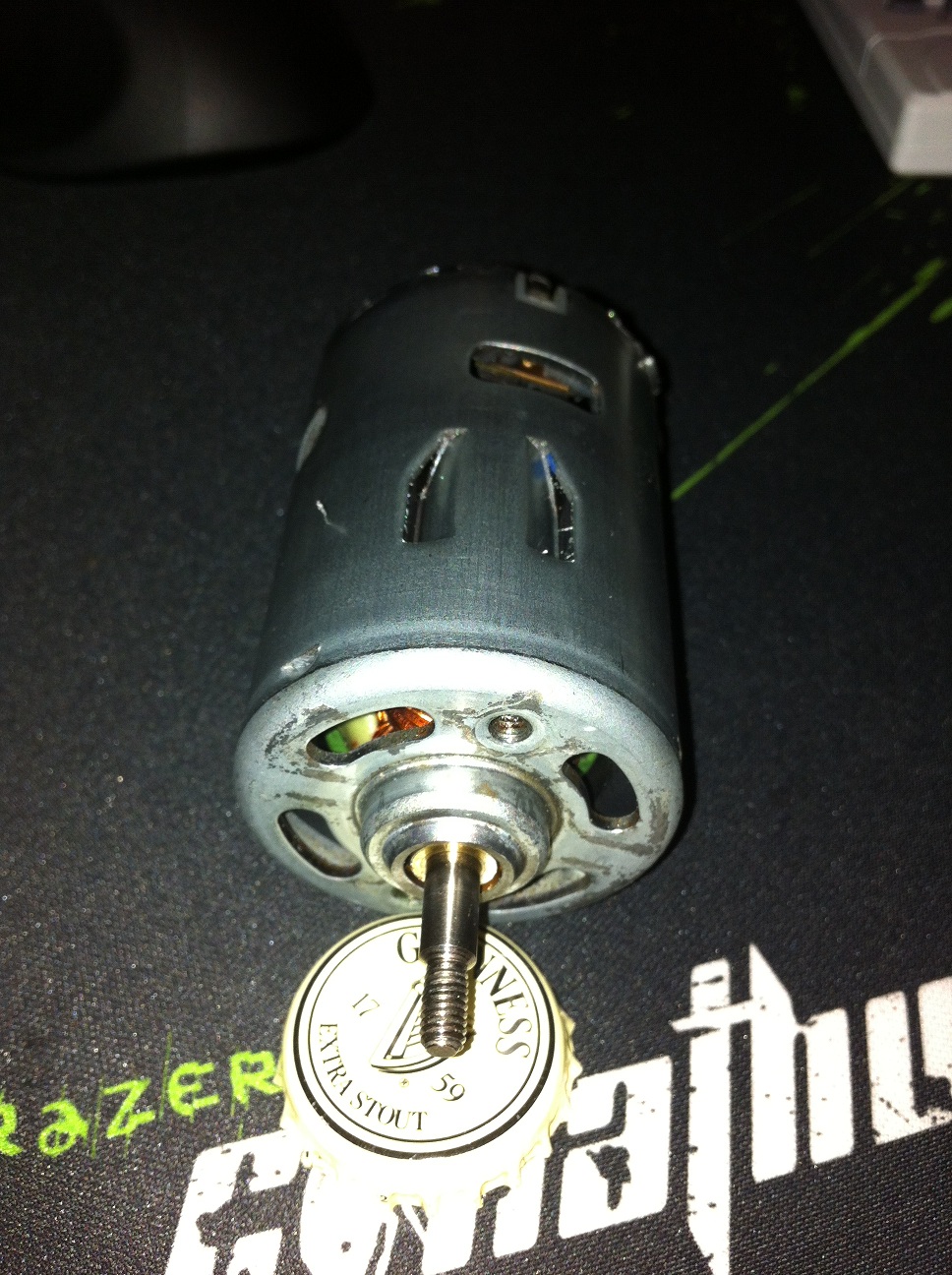

Hallo, ich hab hier einen Dyson DC16 Handstaubsauger. Dieser hat wohl
einen Sturzschaden erlitten und der Motor läuft nun nicht mehr. Ich
suche nun nach diesem Motor. Kennt evtl jemand einen Ersatzmotor?
Es ist ein 20V Akku im Sauger, was nun beim Motor ankommt hab ich nun
leider nicht gemessen. Auf dem Motor steht "GEE"
6,5cm lang
4,3cm Druchmesser
Welle mit Gewinde
Sieht aus wie aus einen Akkuschrauber.
Gruß Alex

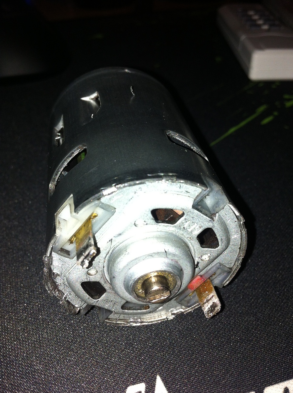

Der Motor auf dem Bild hat nur 2 Anschlüsse. Entwerder ist das ein
normaler Univeral- oder DC-Motor, oder ein BLDC-Motor mit integrierter
Kommutierungselektronik (der sich nach aussen dann aber auch wie ein
DC-Motor verhält).

Der Motor ist ein ganz gewöhnlicher kleiner DC Motor mit
Permanentmagneten, Etwa so wie man ihn in Akkuschraubern findet. Das
Problem wird aber der Anschluss mit dem Gewinde sein - der Teil kann gut
Staubsaugerspezifisch sein.
Erst einmal sollte man den Motor aber testen: z.B. mit 5 V mal laufen
lassen, oder wenigstens den Widerstand messen und von Hand drehen. Bei
einem Sturz können die Bürsten verformt sein, die Welle verbogen oder
die Magneten gelockert.

Also der Motor auf den Bildern oben ist kein Hüper-Mäga-werbewirksamer
Wundermotor, sondern eine ganz einfache dumme Blechbüchse a.k.a.
Bürstenmotor. Wenn man auf dem ersten Bild genau hinschaut erkennt man
doch den Anker mit seinen Wicklungen und die Permanentmagnete außen.
Ich würd mich nicht wundern, wenn in dem Sauger irgendein Standart-Motor
von Johnson oder Mabuchi reinpasst. Einfach mal das Ding vermessen und
in deren Listen nachsehen.
