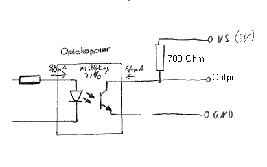

ich habe eine Frage bezüglich der Stromverstärkung des Optokopplers auf
der Transistorseite. Ich betreibe die LED mit ca. 8,9 mA. Der
Optokoppler hat dabei eine Verstärkung (laut Datenblatte) von 72%. Damit
fließen durch den Transistor 6,4mA.
Nun zu meiner Frage. Muss ich den Pull-Up Widerstand nun so
dimensionieren damit die 6,4mA durch die Transistor fließen können? D.h.
Das wären bei 5V VS dann ca. 780 Ohm. Oder wie setzt sich der Strom
durch den Transistor noch zusammen?
Stimmt meine Rechnung? Der Output soll auf einen Controller und einen 5V
Pegel erzeugen.

Koennen nicht muessen.

Nein. Das waere der maximale Strom den der Transistor treiben koennte.
Die groesse des Pullup Widerstandes setzte sich aus anderen
Ueberlegungen zusammen.
1. Der Leckstrom durch den Transistor im ausgeschalteten Zustand.
2. Der Leckstrom in den angeschlossenen Eingang
3. Die Geschwindigkeit mit der geschaltet werden soll und die
parasitaeren Kapazitaeten umgeladen werden sollen.
Im wesentlichen ist Punkt 3 massgebend. Bei normalen Geschwindigkeiten
sollte ein Wert von 3..10KOhm in den meisten Faellen ausreichend sein.
fg = 1/(2  PI  Rup * Cpar)
Rup = Pullupwiderstand
Cpar = parasitaere Kapazitaeten
