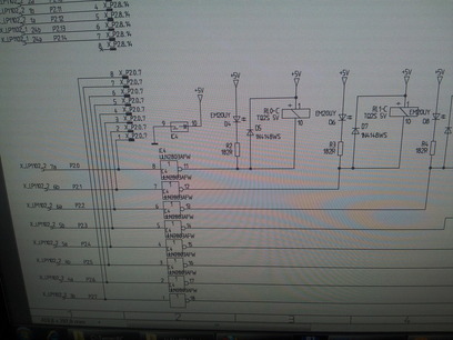

verstehe hier etwas grundlegendes leider nicht. Ich weiß, dass ich die
5v nur am Eingang 1 vom Relais anschließen kann. Die Dioden werden
weggelassen. Muss ich den Ausgang vom IC mit 1 oder 10 vom Relais
verbinden? Wie lese ich den Plan, ich würde ja sagen, dass es egal ist.

Weil Freilaufdioden ganauso wie Stützkondensatoren so nah wie möglich an
ihren Liebsten verbaut sein sollen.
Sonst leitest du die Spannungsspitzen schön über die ganze Platine,
bevor sie sich abbauen kann...

Mark schrieb:
> Die Dioden werden weggelassen.
Das ist erst mal kein Problem, denn der ULN hat Freilaufdioden drin.
> Ich weiß, dass ich die 5v nur am Eingang 1 vom Relais anschließen kann.
> Muss ich den Ausgang vom IC mit 1 oder 10 vom Relais verbinden?
Probiers mal mit logischer Schlussfolgerung: nur mal angenommen, du
hättest am Pin 1 schon 5V angeschlossen. Was würde dann passieren, wenn
du da zusätzlich noch den ULN anschliessen würdest?
Das ist nur die halbe Wahrheit!
Nur als Denkanstoss: auch die Zuleitung zum Relais hat eine
Induktivität. Diese Induktivität liegt in Reihe zur Relaisinduktivität.
Und somit sollte doch die Freilaufdiode auch auf die
Leitungsinduktivität wirken, oder?
Die erwähnten Spannungsspitzen kommen von Stromrichtungsänderungen.
Wenn du die Stromrichtung nur im IC änderst (vom Transistor zur
Diode), dann hast du dort nur kleine Wegänderungen, und damit auch nur
kleine Spannungsspitzen.
