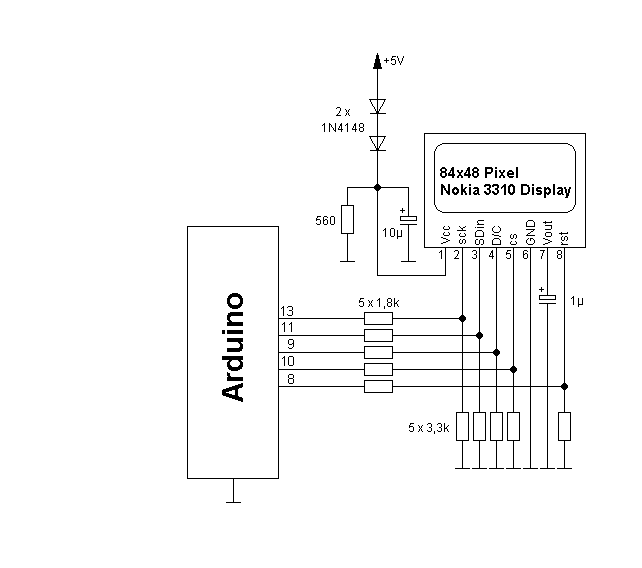

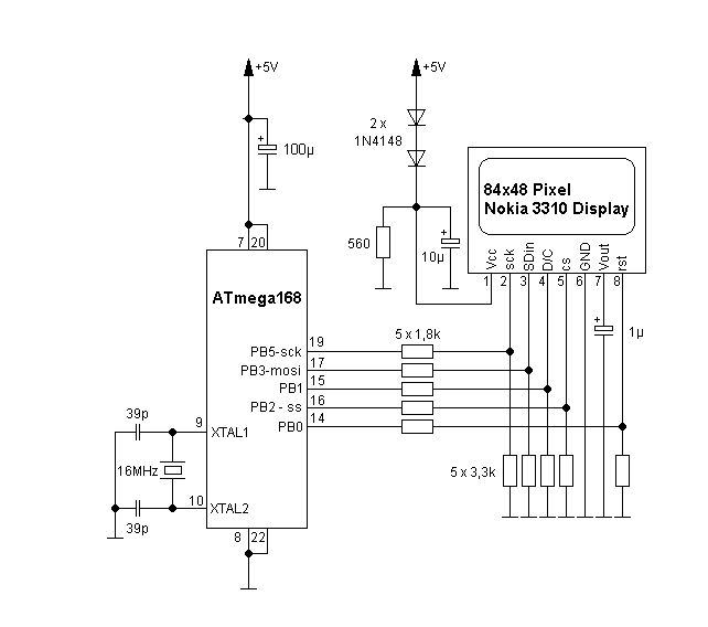

Die beiden Schaltpläne (kann man so eine kleine Zeichnung Schaltplan
nennen?) zeigen die Anschaltung des Displays an einen Arduino bzw. an
einen ATmega168.
Die Pinbelegung des Displays zum Arduino habe ich deshalb geändert, weil
ich eine Platine so verdrahtet habe (meine C-Bibliothek bedient das
Nokia Display über das Hardware SPI des ATmega).
Die ersten Versuche die ich mit einem 3310 bzw. 3410 Display gemacht
hatte, wurden auch über einen Pegelwandler von 5V auf 3,3V vorgenommen.
Da es auch immer einen inneren "Wettbewerb" gibt, mit weniger Bauteilen
auszukommen, wurden die Spannungen der Signalleitungen mit
Spannungsteiler reduziert (das ist zwar nicht so richtig "schön", aber
klein und sehr preiswert).

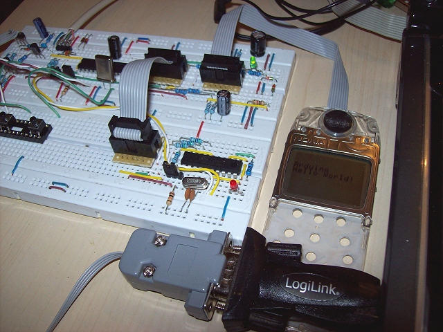

Die Arduino-Datei hat bei mir (mit der Verschaltung wie in den
Schaltplänen gezeigt) auf beiden Display's 3310 UND 3410 funktioniert!
