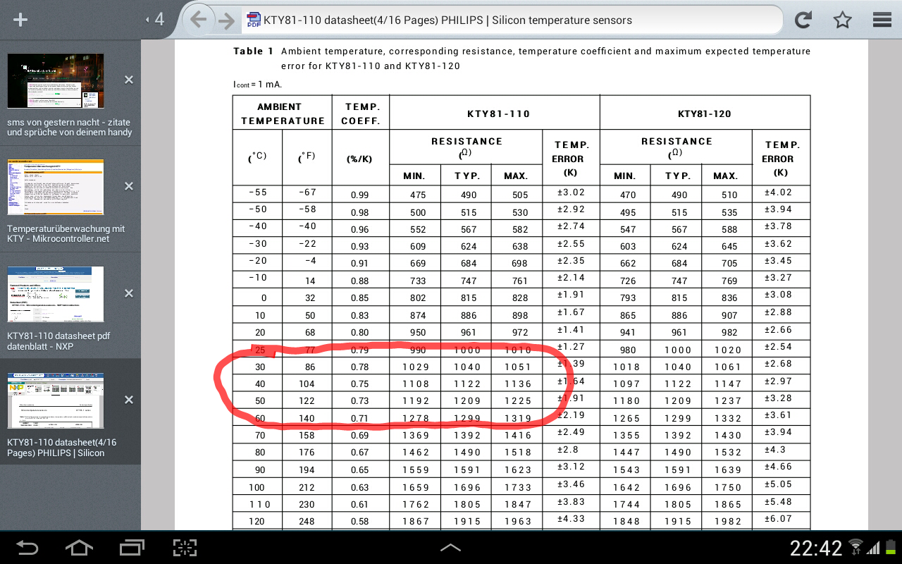

also ich hab hier mal ein auszug aus dem datenblatt. da ist die
tolleranz doch geringer in dem von mir benötigten temp bereich.
Wenn ich mir da rechts mal die Temp Error Spalte ansehe
kannst du dir deine 0.1°C aber sowas von abschminken.
