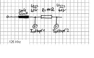

ich habe folgendes Problem das ich nicht verstehe. Ich habe eine Spule
und einen Widerstand in Reihe geschaltet. Wenn ich nun mit dem
Oszilloskop die Spannung vor (Tastkopf1) und nach dem Widerstand
(Tastkopf2) messe, dann habe ich an beiden Punkten 40V Spitze-Spitze.
Wie kann das sein? Eigentlich müsste die Spannung nach dem Widerstand
kleiner sein, da über dem Widerstand ja eine gewisse Spannung abfällt.
Hängt das vielleicht mit der Frequenz zusammen? Die Spannung hat eine
Frequenz von 125 Khz.

Du solltest vielleicht noch in Betracht ziehen das deine Spule bei
125kHz
und 2,2mH einen Blindwiderstand von ca. 172kOhm hat. ;)
(XL = L*2*Pi*f)
Wenndu nun einen 100 Ohm widerstand in Serie geschalten ist fällt über
diesem Widerstand fast nur ein 1/2 tausendstel der Spannung ab, was
ungefähr 20mW wären. Vielleicht kann dein Oszilloskop diesen sehr
kleinen Spannungsunterschied einfach nicht festhalten ;)

Strom fließt: U = R * IWo ist übrigens der zweite Anschluss der 125kHz-Quelle und
des Tastkopfes?Gruß Dietrich
Der zweite Anschluss des Tastkopfes ist natürlich am GND der Schaltung.
Dann sollte man ihn auch einzeichnen. Sonst ist ein Schaltplan
unvollständig und man kann nur spekulieren, wie das gemeint ist.
Allgemeiner Hinweis: es gibt keine Spannung an einem Punkt, sondern
immer zwischen zwei Punkten. Und wenn GND der Bezugspunkt ist, dann muss
man das sagen, dass sich die angegebenen Spannungen auf diesen Punkt
beziehen (abgesehen davon, dass er im Schaltplan auch vorhanden sein
soll).

Der Eingangswiderstand des Oszilloskopes ist erheblich größer als 100
Ohm. Es fließt daher nur ein sehr geringer Strom, weswegen nur wenig
Spannung am Widerstand abfällt. So wenig, dass Du es auf dem Bildschirm
nicht sehen kannst.

Wenn du an der einen Seite die 125kHz anlegst, was hast du an der
anderen Seite angeschlossen?
Wenn die in der Luft hängt ist es kein wunder, dass da kein Strom fließt
und du keinen Spannungsabfall misst.
Evtl. hingehen und die andere Seite auf GND legen oder noch einen Last R
gegen GND einbauen.
Gast #3004404
Ein Widerstand, der etwas auf sich hält, wird in der obigen Schaltung
immer 0V Spannungsabfall haben:-)
