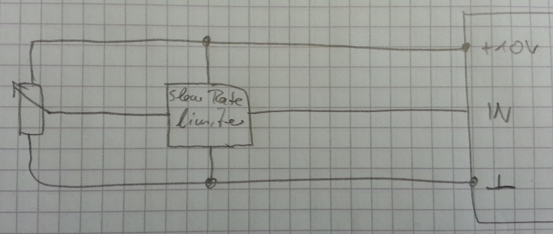

ich suche eine analoge Lösung für eine Begrenzung der
Anstiegsgeschwindigkeit eines Signals. Es soll bei einem Sprung am
Ausgang ein linearer Anstieg mit einer Hochlaufzeit von ca. 2 Sekunden
ergeben. Ist das Eingangssignal eine Rampe mit einer Hochlaufzeit von
einer Sekunde, wäre es gut wenn das Ausgangssignal ebenfalls eine
Hochlaufzeit von 2 Sekunden hätte.
Habe gedacht mit einem Integrator, aber irgendwie muss man ja den
Ausgangswert begrenzen, damit er nicht größer als der Eingangswert wird.
Habt ihr dazu Ideen?

Ein Integrator mit nachgeschaltetem Komparator, der den Integrator
runterzieht, wenn dessen Ausgang den Eingangswert überschreitet. Dann
regelt der sich um den Eingang rum. Den Integrator musst Du mit der
Flanke des Eingangssigansl triggern. Gfs kann man den Integrator auch
komplett wegschalten. Liesse sich mit einem EXOR machen.

Integrator mit Klemmung der Ausgangsspannung, kann man per Z-Dioden in
der Rückkopplung machen.

Die momentane Situation ist so, dass der Abgriff vom Poti direkt an den
Eingang geht. Wieviel Ohm das Poti hat, muss ich noch in Erfahrung
bringen. Das Poti wird von Hand verstellt. Es gibt den Sollwert für
einen FU vor.

An welchem Punkt muss der Komperator den Integrator runterziehen?
Klemmung? Könntest du vielleicht kurz ne Skizze dazu machen?

Bei einem Intergrierer wird die Ausgangsspannung negativer, wenn man
einen positive Eingangsspannung hat, oder nicht? Ich bräuchte das doch
grad anders rum.
Ja.
> Ich bräuchte das doch grad anders rum.
OPVs kommen meist im Doppelpack, da kann man einen invertierenden
Verstärker dahinter oder davor schalten.
Mal nach "Deboo-Integrator" und Howland-Stromquelle googeln. Dann sollte
alles klar sein. Wenn Rail-to-Rail steht er OP-Amp einfach bei der
Versorgungsspannung an, braucht man nicht extra clampen und ein OP
reicht.
