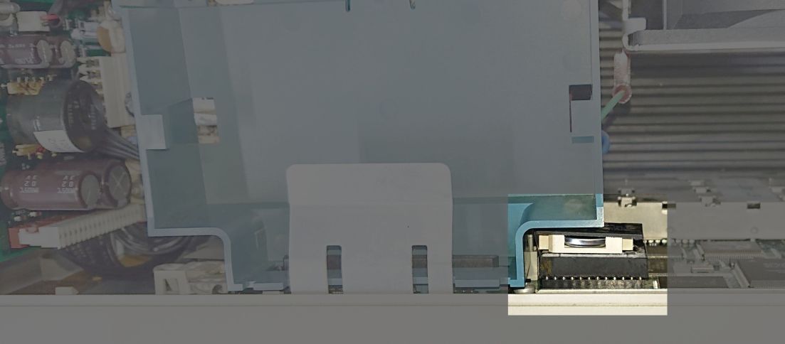

Hallo Roger Moore,
probier mal:
Das vordere hellgraue Plastikteil ist mit dem hinteren blauen nicht
verklebt, sondern offenbar nur verklickt. Es laesst sich gegeneinander
verschieben.
Irgendwo muss man druecken oder ziehen, um den Kasten auf zu kriegen.
Mir scheint, das Geheimnis hat was mit den beiden Aufstellern unten
vorne zu tun.
J.

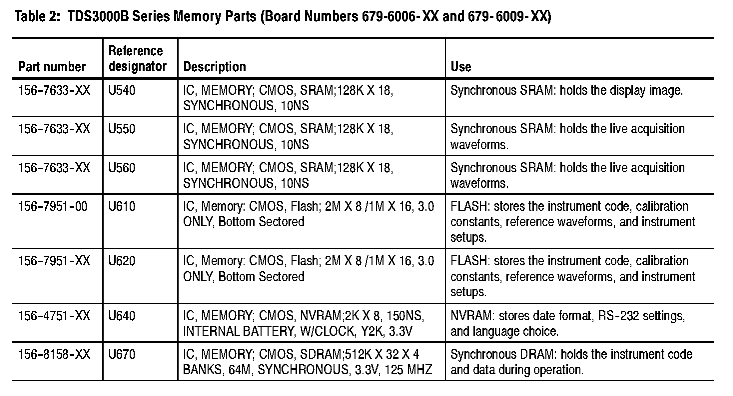

Jupp schrieb:
> Dumm nur das die Kiste keine Schrauben hat und außerdem Kalibrierdaten
> von diese Batterie erhalten werden. Aber Hauptsache mal dumm
> geschwätzt...
Halt Dir mal einen Spiegel vors Gesicht. Und erst lesen, dann Reden.
Tektronix sagt was anderes. Schau ins Dokument #071-1722-00 "Memory
Erasure and Nonvolatile Memory Parts List TDS3000 & TDS3000B Series
Digital Phosphor Oscilloscopes" auf der letzten Seite. Da findest Du:
"NVRAM: stores date format, RS--232 settings, and language choice."
und
"FLASH: stores the instrument code, calibration constants, reference
waveforms, and instrument setups."

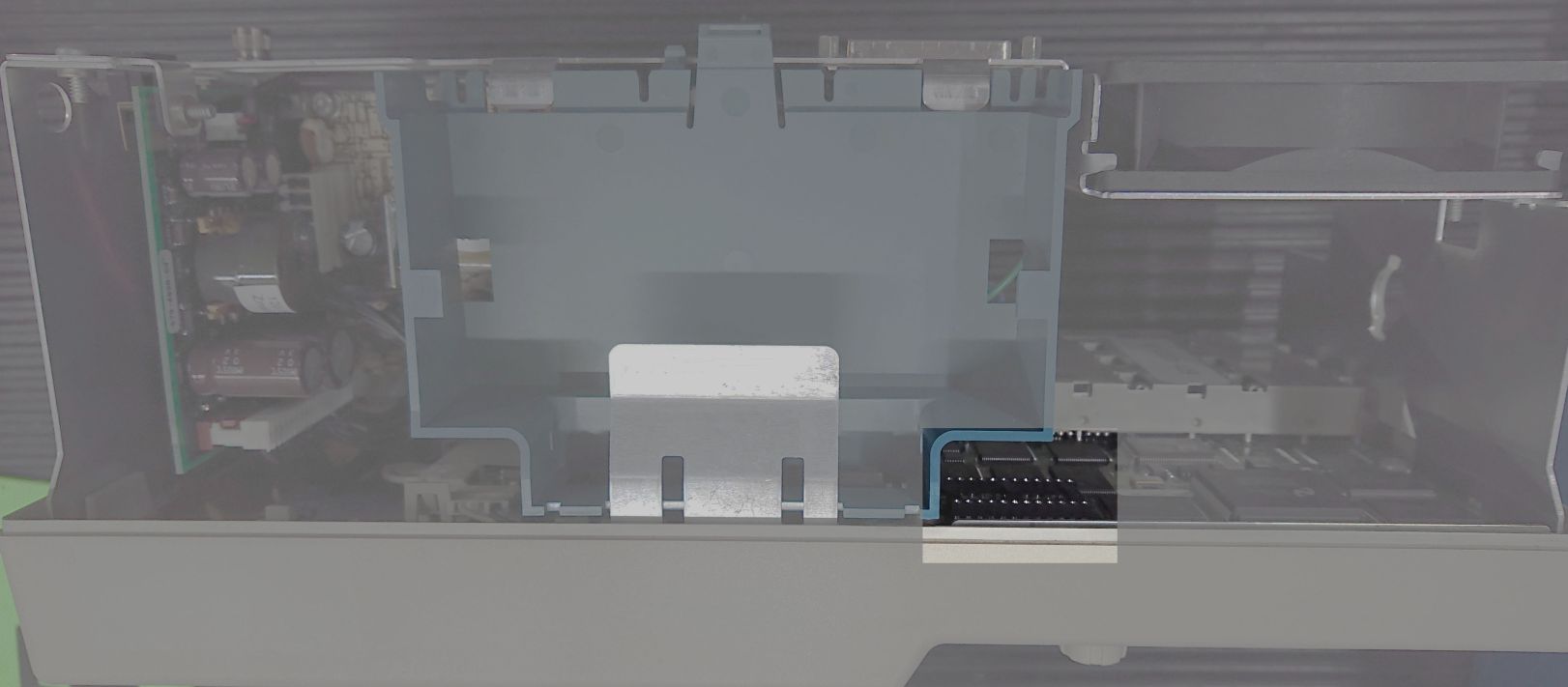

Also keine Panik. Wenn Du den DS1742 nicht auslöten willst, kannst Du
auch vorsichtig mit einem Dremel beigehen. Vorne (d.h. an der Seite wo
Pin 1 und Pin 24 sind) befindet sich normalerweise die Batterie, hinten
der Quarz. VORSICHTIG(!) auffräsen und einfach eine neue Batterie
drauflöten. Diese Prozedur haben schon viele Besitzer alter Sun Sparc
Workstation hinter sich - die hatten M48T02 oder M48T59 Timekeeper Chips
auf dem Mainboard, die die Host ID und Ethernet Adresse enthielten.
fchk

Das Gehäuse vom DS1742 ist aber anders als das von den älteren M48T02,
ersteres ist ein kompletter Block, beim letzteren kann man 2
Gehäuseteile unterscheiden (wie bei
http://www.vintage-radio.net/forum/attachment.php?attachmentid=53133&d=1309253375
gut zu zu sehen). Ich würde mit dem Dremel den Deckelrand oben abfräsen
und versuchen den Deckel abzunehmen. Oder Du opferst einen DS1742, ist
immer noch billiger als ein neues Board von Tek. Löten würde ich an dem
Multilayer äusserst ungern.

Das Auseinander- und Zusammenbauen sollte dem Gerät eigentlich nichts
ausmachen. Die Batterietausch-Prozedur habe ich bei meinem TDS3012
gerade erst hinter mir. Dazu den DS1742 ausgebaut modifiziert und wieder
eingebaut.
siehe hier:
https://www.wellenkino.de/557/viewtopic.php?f=5&t=150
