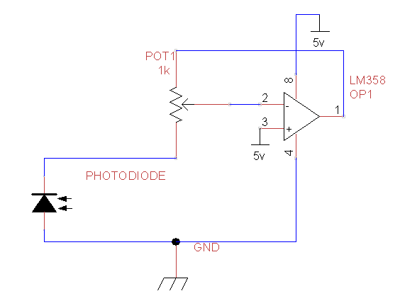

ich möchte meine Stromzähler elektronisch mittels eines Raspberry Pi
auswerten.
Für den ersten Fall- Zähler 1 zeigt Zählimpulse über eine LED an- habe
ich das mit der Schaltung im Anhang gelöst. Der Arbeitspunkt der
Fotodiode BPW34 im Leerlauf wird über den Spannungsteiler eingestellt,
aus dem LM358 kommen hinten ca. 0..3,5V raus- das lässt sich gut
weiterverarbeiten. Signalqualität (hohe Verstärkung, Schwingungen) haben
sich nicht als problematisch gezeigt.
Du hast einen Komparator gebaut. Was soll da auch schwingen? Deine
Schaltung hat gar nichts mit einem Transimpedanzverstärker zu tun.
> gefunden habe verstehe ich nicht wirklich und konnte sie in LTSpice auch
> nicht zum Leben erwecken.
Das ist ein Komparator mit Hysterese. An seinem Eingang befindet sich
ein Bandpass. Auf die Weise filtert er hohe und niedrige Frequenzen
heraus.

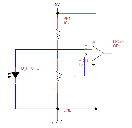

Das habe ich jetzt (in Schritten- erstmal der Verstärker) mit der
angehängten Schaltung versucht. Der OPV würde insofern die Rolle des
Fototransistors aus dem Link übernehmen.
Nachdem ich die Photodiode jetzt im Kurzschluss betreibe und sich die
Stromrichtung dadurch umkehrt bin ich davon ausgegangen, dass es
funktionieren sollte, wenn ich die Bezugsspannung am + Eingang jetzt
(statt wie in der ersten Schaltung auf Masse) auf +5V lege.
Leider tut sie gar nix...

Nach ein wenig lesen insbesondere des
Beitrag "OPV Verständnisfrage" ist mir aufgegangen, dass
der LM358 wohl positive Spannung an + benötigt damit das funktionieren
kann. Nachdem ich jetzt über einen Spannungsteiler ca. 3V am + Eingang
angelegt habe funktioniert es auch tatsächlich.
Leider ist dann der Spannungshub im Ausgang mit 3,7..4,3V ziemlich
gering- da auch die virtuelle Masse dort jetzt mit enthalten ist? Mal
schauen wie ich die wieder raus bekomme...
Oder liege ich völlig falsch mit meinem Verständnis?

Mittlerweile bin ich auf diesen Artikel gestossen der mich gefühlt
nochmal einen grossen Schritt weiter gebracht hat:
http://www.analogzone.com/acqt0809.pdf
Die Schaltung besteht dann also aus Spannungsfolger für die
Referenzspannung (ca. 3V), dem eigentlichen Fotoverstärker, ggf. mit
einstellbarer Verstärkung über RF und einem Komparator ggü.
Referenzspannung.
Fehlt eigentlich nur noch der Bandpass...
