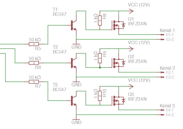

Bin gerade dabei eine PWM Schaltung aufzubauen und wollte mir von
fachkundigen Personen mal ein Feedback für meinen Schaltplan einholen
(siehe Anhang). :)
Also im Grund: Bin ich so auf dem richtigen Weg oder hab ich irgendetwas
falsch in meiner Schaltung oder z.b. sollte ich einen anderen MOSFET
verwenden etc.?
Kurze Info zur Schaltung:
Die 10kOhm Wiederstände sind direkt mit den ADC Ports vom ATmega
verbunden.
Es sollen damit ca. 100 - 12 Volt LED's je Kanal angesteuert werden.
Vielen Dank schon mal im Voraus! :)

Dann wird da nichts passieren, mim ADC kannst du ja nur die Spannung
messen????

Ich glaub die Schaltung ist Mist. Erläutere doch mal, wie du auf die
Bauteile und Werte gekommen bist.

Sorry stimmt! -.-
Die 10kOhm Wiederstände kommen an die OC Ports...

Das sieht so aus, als wolltest du damit RGB-LEDs zum Leuchten bringen ;)
Ich habe mal eine Orginal-Controller-Box auseinandergenommen. Dort wurde
der BJP weggelassen und einefach das Gate mit Widerständen an die Masse
und an den ADC angeschlossen. Damit sparst du dir die unnötigen Ströme
über die BJP.
Nein.
Ein N-Kanal MOSFET kann nicht die positive Leitung schalten,
dazu braucht es schon einen P-Kanal MOSFET wie IRF4905.
Wieso gerade diese ? Analog ist da nichts.
Im Prinzip funktioniert sie (mit IRF4905) bei nicht zu hoher
PWM Frequenz, allerdings wäre es schlauer die negative
Leitung zu den LEDs zu schalten, und die Stromversorgung
muß eine Einrichtung gegen Kurzschluss haben (Strombegrenzung
unter 47A) sonst gehen die Bauteile bei Kurzschluss kaputt.
Es darf auch kein grosse Elko hinter die Strombegrenzung.
Besser wäre so was wie BUK215-50Y, der ersetzt deine ganze
Schaltung inklusive Strombegrenzung.

Na ohne Strombegrenzung macht es PUFF wenn deine
Leitungen zu den LEDs zufällig einen Kurzschluss bekommen.
Irgendwo muß also eine Sicherung sein,
bei deiner Schaltung sehe ich keine also muß dort das Netzteil
den Strom begrenzen (was Schaltnetzteile normalerweise tun),
und man darf das Netzteil dann nicht übertölpeln durch einen
zusätzlichen zu dicken Elko "zur Stabilisierung der Spannung".
Die BUK begrenzen den Strom von alleine, können also auch an
einfache Netzteile aus Trafo, Gleichrichter Siebelko.
> PWM Frequenz
Warum was könnte passieren? (Wär das bei IRFZ34N auch gleich oder?)

Das ist dem FET doch egal, wie fein du deinen Zeitgeber für die PWM
machst. Du mußt nur aufpassen, dass die LEDs nicht so langsam getaktet
werden, dass man das Flackern sieht.
