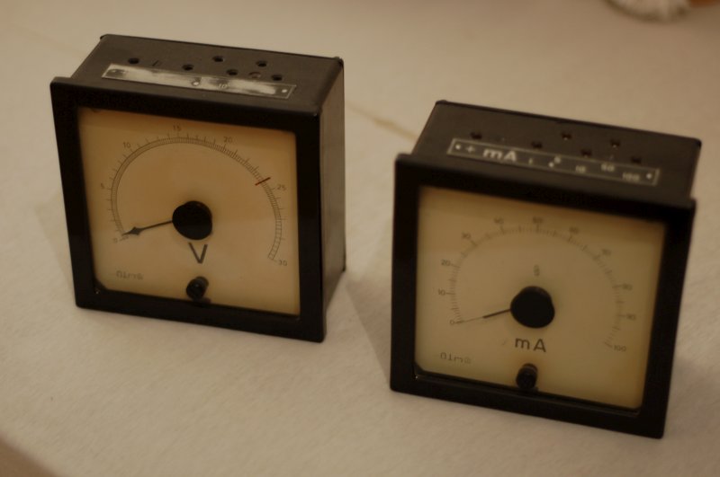

Werte Leute,
Ich hab hier zwei analoge Messgeraete stehen, ein Volt- und ein
Amperemeter (0-30V bzw. 0-100mA Messbereich, siehe Foto).
Nun wuerd ich gern eines davon - welches besser dafuer geeignet ist - an
meine Stereoanlage anschliessen. Nicht zu Mess-, sondern quasi zu
Dekorationszwecken: Der Zeiger soll also moeglichst "repraesentativ" die
Musik (Rhtyhmus, Lautstaerke - kann es mangels Wissen schwer nennen.
Laienhaft ausgedrueckt: Es soll ein moeglichst gut und einfach zu
sehender Zusammenhang zwischen dem sich bewegenden Zeiger und der Musik
hergestellt werden koennen) abbilden.
Wie Ihr vielleicht an meiner Fragestellung schon gemerkt hab: Ich hab
keine Ahnung.
Eher das Volt- oder das Amperemeter? An den Rec-Ausgang oder einen
Lautsprecherausgang? Irgendwas dazwischen, um bestimmte Frequenzen mehr
oder weniger zu betonen? (schaetze so ein analoges Zeigermessgeraet
macht ja auch nicht jede Frequenz schoen mit).
Wie geschrieben braucht es nix exaktes, hochwissenschaftliches.
Vielleicht koennt Ihr mit meiner vagen Anfrage ja trotzdem was anfangen.
Vielen Dank fuer Eure Anregungen!

Das Voltmer kannst du getrost über eine der Stereoboxen hängen, das
Amperemeter nicht. Das würde ich in die Stromversorgun hängen. Das gibt
dann die mittlere Leistung an, weil das Schaltnetzteil garantiert
konstante Spannung zieht.

Ohne nicht wenigstens ein Gleichrichterdiode wird das nichts, die
Meßgeräte sind für Gleichspannung/ Gleichstrom, die Musik ist aber
Wechselspannung
Außerdem sind die Meßbereiche sehr ungünstig.
Du kannst versuchen, das Voltmeter mit einer Diode an den
Lautsprecherausgang zu schalten, aber verspreche dir nicht zu viel
davon.

Gleichrichter und Spannungsteiler für das Voltmeter.
Transistorverstärker mitnVorwiderstand für das Amperemeter.
Die Messbereichebsind sogar günstig!

Im Takt der Musik werden die dann aber nicht "tanzen". Die Spannung bzw
der Strom hat mit dem Takt der Musik nichts zu tun. Es sei denn, die
Musik besteht nur aus bumm-bumm-bumm.
Die Meßinstrumente sehen recht groß aus. Möglicherweise sind die so
träge, dass sie gar nicht "tanzen" können. Teste das mal an.

Bei Zimmerlautstärke liegen an den Lautsprechern nur wenige Volt an, das
30V Instrument wird kaum ausschlagen.
Das Amperemeter mit einem Gleichrichter in Reihe zum Lautsprecher zu
schalten, geht auch nicht, weil der Spannungsabfall am Gleichrichter die
Tonqualität versaut.
Ohne zusätzliche Ansteuerschaltung sehe ich da schlechte Chancen.

Du kannst auch das mA-Instrument parallel an den Lautsprecher hängen -
mit einem geeigneten Vorwiderstand (und natürlich einem Gleichrichter).
Damit kannst du durch die Wahl des Vorwiderstands die Empfindlichkeit
einstellen.
Schöner wäre es allerdings, wenn der Vollausschlag schon bei 1mA oder
bei 100µA läge.
Wenn man die Instrumente öffnen kann, dann findest du im Voltmeter einen
Serienwiderstand (auch den kann man anpassen) und beim mA-Meter einen
Shunt, den man ev. entfernen oder könnte. Damit sind auch beide
empfindlicher zu machen.
Im Prinzip sind vermutlich beides die selben Messwerke, nur eben durch
die innere Beschaltung zu Spannungs- oder Strommesser umfunktioniert
worden.

-Die meisten, guten Messinstrumente sind hervorragend Gedämpft.
-Keine Ahnung, ob man die Dämpfung, zerstörungsfrei heraus bekommt.
-Die meisten Ruckler werden wohl nur schlappe Zucker produzieren.
-Dazu kommt noch ein ungünstiger Arbeitsbereich.
Mein Tipp: Spar Dir die Aussparungen.
