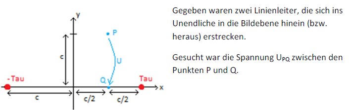

Habe Aufgabenstellung in Angabe. Ich habe auch schon einen Lösnugsweg,
weiß aber nicht ob der 100% korrekt ist. Deshalb bitte ich euch den mal
anzuschauen..
Wer den Rechengang nicht im Detail nachvollziehen möchte, bitte ich
trotzdem darum mir mitzuteilen ob zumindest die Idee richtig ist?
Abstand zu P von Tau -:
--> Betrag:
Abstand zu Q von Tau -:
--> Betrag:
_______________
Abstand zu P von Tau +:
--> Betrag:
Abstand zu Q von Tau +:
--> Betrag:
Potentialberechnung:
Potential am Punkt P:
Potential am Punkt Q:
Spannung U = Phi_p - Phi_q, und nach Einsetzen der Abstände:

Ich weiß schon was ich gerechnet habe, die Frage ist halt ob es richtig
ist. Weil ich war mir eben nicht sicher ob ich da einfach U = phi1 -
phi2 rechnen kann.
