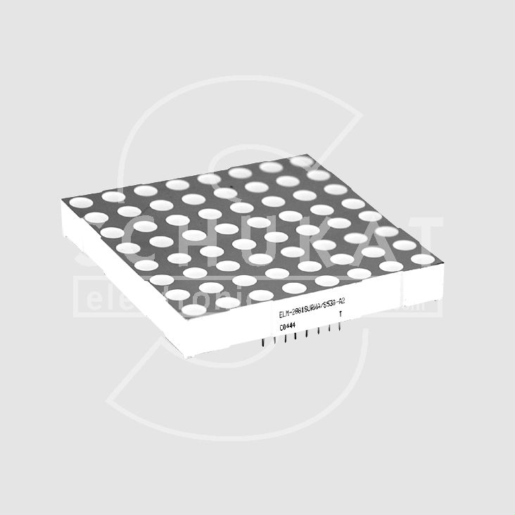

Hallo, ich würde gern zur Wohnzimmerdekoration eine LED Matrix aus 32 x
32 LED bauen, auf der selbständig ein Snake Spiel abläuft bauen. Ich
stelle mir das so vor, das willkürlich ein Punkt, die Maus, in der
Matrix gesetzt wird und diese dann von der Schlange selbständig
gefressen wird. Die Schlange muss dabei nicht wachsen, soll ja ne
Endlosschleife sein.
Das ganze auf nem AVR. Wie hoch schätzt ihr den Aufwand ein? Den uC
ansich beherrsche ich, C kann ich auch mittelmäßig. Aber hier scheiterts
eher an der gedanklichen Umsetzung, womit man wie anfängt. Die Matrix an
sich stellt kein Problem dar.
Ingo
von Eumel (Gast)
Der größte Aufwand wird wohl das Löten sein. Immerhin 1024 LEDs. Oder
benutzt du vorgefertigte Module?
Das Programm an sich wird schon nicht so schwer werden :)

von Ingo (Gast)
Also gehe ich recht in der Annahme, dass ein Mega644 @ 16MHZ der Aufgabe
gewachsen ist!? Dann würde ich erstmal die Hardware aufbauen bzw.
Schaltung und Layout machen.
Mit der Idee einer "dummen" Schlange könnte ich mich auch anfreunden,
ihr etwas mehr Hirn kann man ja nachträglich noch einbauen.
Ingo

von Karl H. (kbuchegg)
> gewachsen ist!?
Er langweilt sich zu Tode.
Einzig das Multiplexen der LED könnte interessant werden. Mit einem 1:32
Multiplex wirst du nicht weit kommen. Höher als 1:10 ist schon
grenzwertig.
von Ingo (Gast)
Naja, 32 ist schon krass stimmt, aber mit weniger kann ich auch leben.
Ma gucken was das Layout sagt bzw wie groß es wird. Aber es werden
dennoch mehr als 10 Zeilen und Spalten.
Mal gucken wie ich das am besten hinkriege
Musst du ja nicht.
Man kann  ja auch 4 Stück 8*32 Matrizen gleichzeitig multiplexen. Wenn
die 'zufälligerweise' so angeordnet sind, dass die Einzelmatrizen genau
übereinander stehen und man nicht sieht in welcher Zeile die eine Matrix
aufhört und die andere anfängt, ist das ja nicht deine Schuld :-)
Ein weiteres Problem sind deine LED: Du kannst den Strom nicht beliebig
durch die LED erhöhen, weil du die verminderte Helligkeit durch die hohe
Muliplexrate 1:32 ausgleichen musst.
von Der (Gast)
Alternativ zum Multiplexen kannst du auch einige Schieberegister wie
74HCT595 verwenden.
http://www.mikrocontroller.net/articles/AVR-Tutorial:_Schieberegister
Rechne mal die Kosten dafür durch. Beim Multiplexen brauchst du relativ
starke und viele MOSFETs, da läppert sich ganz schön was zusammen.
Ganz grob abschätzt würde ich sagen, dass es sich von den Kosten nicht

von Stumpfer Nilp (Gast)
Also. Die 32 x 32 ist doch etwas zu pixelig. Ich wuerd eher einen Satz
von 8x8 Displays wie angehaengt, zB als 64x64 oder 128x128 verwenden. So
ein 8x8 Basisbaustein ist 60mm im quadrat, dh bei 64x64 waere man bei
48cm im quadrat und bei 128x128 waere man bei 96cm im quadrat. So ein
Baustein kostet 2.80 Euro bei Schukat, ab 50 stueck.
