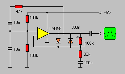

von Falk T. (isanafalk)
So! Hier meine Frage: Welchen der Widerstände muss ich durch mein 50k
Poti ersetzen, um meine Frequenz zwischen 10 Hz und 2000 kHz
einzustellen? Oder sind 50kOhm gar zu wenig oder zu viel??
Oder kann ich die Frequenz schon am 100k Poti einstellen?
von Harald W. (wilhelms)
Mal abgesehen, das Du da eine ziemlich schrottige Schaltung hast,
brauchst Du für Wienbrückengeneratoren ein Doppelpotentiometer
und Du kannst auch nicht 10Hz bis 2000kHz in einem Bereich ein-
stellen. Ausserdem passt man nicht eine Schaltung den Bauelementen
an, die man gerade da hat, sondern man besorgt genau die Bauelemente,
die man für eine bestimmte Schaltung benötigt.

von Anja (Gast)
> Was meinst Du mit Schrottig? Bedeutet das , dass
> die Schaltung garnicht funktioniert oder nur die Sinuswelle unsauber
> ist?
Der LM358 ist für Audio-Anwendungen wegen Übernahmeverzerrungen weniger
geeignet.
Außerdem ist bei der gezeigten Schaltung ein Sinus nur bei genau einer
Frequenz möglich.
Gruß Anja
von Ulrich (Gast)
Ohne Breichsumschaltung sind 10 Hz - 20000 Hz schwer (von 20000 kHz ganz
zu schweigen). Das ist einfach ein zu großer Bereich um das mit einem
Poti zu regeln.
Für eine variable Wienbrücke bräuchte man schon einen Stereopoti.
Die gezeigte Schaltung gibt einen Sinus bei einer festen Frequenz. Der
Poti ist nur für die Qualität des Sinus da, so weit das mit dem LM358
geht. Mit 2 oder 3 der BC548 könnte man auch den OP ersetzen, ggf. sogar
besser als der LM358.
Die Kondensatoren mit 104 sind auch eher 100 nF statt pF
von Ralph B. (rberres)
Mit einen Vario-state Oszillator könnte es klappen in einen Bereich
durchzustimmen. Besteht aus 2 Integratoren und einen Invertierenden
Verstärker. Man braucht hier aber ein Tandempoti mit guten Gleichlauf.
Die zweite Möglichkeit wäre ein übliche Funktionsgeneratorschaltung,
welche von Haus aus Dreieck und Rechteck liefert. Man müsste dann ein
Diodennetzwerk dahinter setzen, welche aus dem Dreiecksignal eine Sinus
formt.
Kanidaten wie XR2206 oder ICL8038 machen das genau so. Der XR2206 ist
noch für relativ zivilen Preisen erhältlich. Den ICL8038 nicht mehr.
Einfach mal nach den beiden Oszillatortypen googlen.
Mit einen Wien-Brückenoszillator wirst du nur mit Spezialtricks auf
diesen großen Frequenzbereich in einen Bereich kommen.
Grundig hatte das mal mit dem TG4 so gemacht. Der hatte allerdings mit
einen Doppeldrehkondensator abgestimmt. Bereich 30Hz-20KHz.
Ralph Berres
