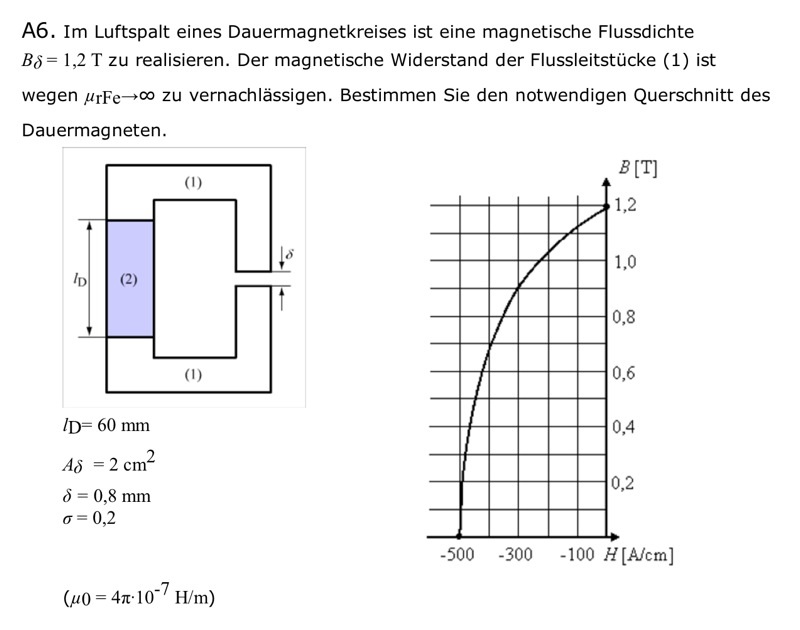

Querschnitt eines Dauermagneten
Gast #3008130
Ich habe noch eine weitere Aufgabe, welche ich nicht alles lösen kann.

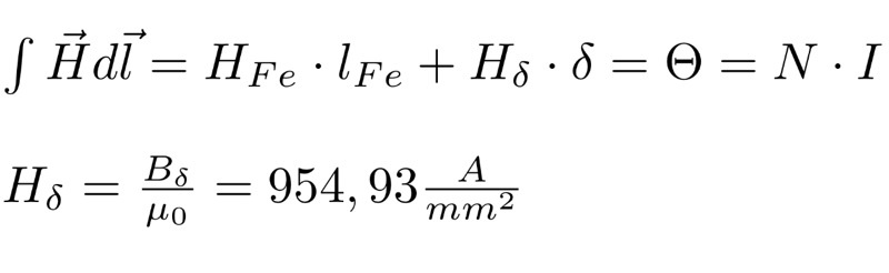

Mein Ansatz lautet nach dem Durchflutungsgesetz
[latex]
\oint \! \vec{H} \, \dd \vec{l} = H_{Fe} \cdot l_{Fe} + H_\delta \cdot
\delta = \Theta = N \cdot I
[/latex]
Weiterhin habe ich ausgerechnet:
[latex]
H_\delta=\frac{B_\delta}{\mu_0}=954,93 \frac{A}{mm^2}
[/latex]
Wie geht es nun weiter?
Scheinbar kann kein Latex gelesen werden. Ich kann meinen Vorschlag auch
gern nachträglich als Foto hochladen.
Gast #3008286
Ich hoffe es funktioniert nun. Zur Not habe ich es ja als Anhang mit
gesendet.
Gast #3014657
Woher genau bekomme ich jetzt den Arbeitspunkt durch die
Magnetisierungslinie bestimmt? Ich muss eine Linie durch 2 Punkte,
welche ich mir vorher errechne ziehen. Woher bekomme ich diese Punkte?
