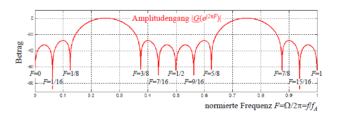

Hallo miteinander,
schlage mich momentan mit Siganle u Syteme umher:-)
Ich verstehe einfach nicht wie man aus einem Pol/Nullstellenplan einen
Frequenzgang zeichnen kann. Im Anhang befindet sich ein Beispiel.
Hierbei ist mir nur klar was mit den Nullstellen passiert.
Betragsverlauf ist für micht nachvollziehbar.
was ich mir bis jetzt überlegt habe:
Bei Nullstellen geht db gegen - undendlich. Aber was dazwischen abläuft
und wieso es gerade am Anfang bei ungefähr - 25 db und dann später eine
Zeit lang auf 0 db geht versteh ich nicht.
Gruß Peter
Aus den Pol- und Nullstellen kann man die Übertragungsfunktion des
Systems ablesen (und umgekehrt...). Hat man die Übertragungsfunktion so
kann diese in Real- und Imaginärteil zerlegt werden. Aus den beiden
Teilen kann man sich dann die jeweilige Phase einer Frequenz ausrechnen:
phi(w)= arctan(Im(w)/Re(w))
siehe auch: http://de.wikipedia.org/wiki/Frequenzgang
danke für die antwort. ich stell die übertagungsfunktion auf in
Produktform und bilde davon den Betrag ? 20 log(übertragungsfunktion) ?
um auf die db werte zu kommen?
