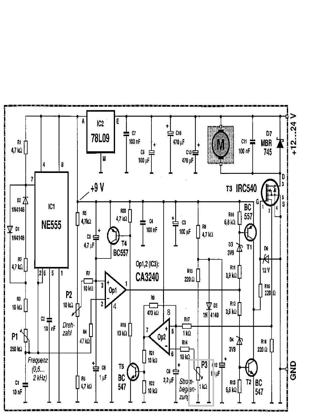

Hallo Jungs,
Ich hab ein Problem:
Ich habe folgendes Produkt gekauf:
http://www.neuhold-elektronik.at/catshop/product_info.php?products_id=1229
Funktioniert einwandfrei.
Jetzt mein Problem:
Ich habe zu wenig Leistung. 10A sind zu wenig.
Nun meine Frage:
Wie bekommen ich mehr Strom raus (Adaptierung der Schaltung?)?
Kann ich zwei nehmen und die Ausgänge Parallel hängen?
mfg
Gert

Gert schrieb:
> Ich glaub ich brauch nur das Poti für die Strombegrenzung größer machen!
Klar, und wenn der Strommessshunt abgeraucht und der Ausgangstransistor
dicke Backen gemacht hat dann kommst du hier an und jammerst wie das
passieren konnte.
ich seh gerade der benutzte Mosfet ist ein Hexfet mit integriertem
Stromsensor. Der kann mehr.
Aber das Design ist schon gut. Die Durchlassspnnung einer 1N4148 als
Referenz für die Strombegrenzung.
220 Ohm als Gatevorwiderstand.
Die Treiberstufe kann max. 200mA Impulsstrom bringen (BC547/57).
Viel weiter wirst du damit nicht kommen, du könntest R15 (220 Ohm) mal
brücken und vorsichtig ausprobieren, dann solltest du auf etwa 12A
kommen.

Danke für die Einwände,
Ich habe natürlich vorher abgecheckt ob der Mosfet mehr kann.
Also laut deiner Meinung nach mehr als 12A wird die Stufe nicht
schaffen?
mfg
Gert
#3009033
Den Mosfet einfach gegen einen stärkeren austauschen, dann geht auch
noch viel mehr, und evtl. auch mit deutlich kleinerem Kühlkörper. Wenne
ss ein Transi ohne Stromsensor ist, dann muß man halt einen Shunt extra
einbauen.
Die Treiber-Transis sollten dann aber auch verstärkt werden (z.B.
BC337/327), und evtl. auch deren Basisvorwiderstände kleiner.
Die Freilaufdiode müsste auch noch mal wegen Strom gecheckt werden, und
die Stromführenden Leiterzüge evtl. auch nochmal verstärkt werden.
Das alles gilt, wenn man signifikant den Strom hochtreiben will. Wegen
eins/zwei A mehr sollte das aber vielleicht noch kein Problem sein.
Kann es sein, daß da gar keine Hysterese mit drin ist. Nicht gerade
toll, wenn es ums Vermeiden unklarer Übergangszustände geht beim
Schalten.

gert schrieb:
> Was muss ich exakt tun?
Die komplette vom Design her 30+ Jahre alte Ansteuerung wegschmeissen
und den Hexfet mit einer besseren Ansteuerung schneller schalten.
Oder einfach was passendes kaufen.
Man kauft ja auch keinen 90PS Golf und baut da dann einen 220PS Motor
ein. Das funktioniert nicht.
Na ja, moderne Chinaregler sind nicht besser.
> Ich will um 7A mehr also 17A wäre optimal!
Verkleinere R18 auf 120 Ohm.
Immerhin schaltet der Regler ja bei Überstrom ab,
man muß also nicht auf den Blockierstrom des Motors auslegen.
Nimm statt der MBR745 eine MBR2545 und schalte ihre beiden
internen Dioden parallel durch direktes aneinanderlöten der
beiden gleichlangen Anschlüsse.
Entferne C11 und baue stattdessen direkt an den Motor:
  --10uH--+----+---+
          |   10nF |
         10nF  +--(M)
          |   10nF |
  --10uH--+----+---+
Die ca. 10uH Spulen müssen natürlich 17A aushalten, die
10nF Kondensatoren sind Funkentstörkondensatoren.
Der Kühlkörper muß nicht unbedingt vergrössert werden,
aber er muss gut gekühlt sein denn er darf in Betrieb
nicht über 80 GradC heiss werden, also im Fahrtwind,
in einem Gehäuse senkrecht mit Kamineffekt, oder so.
