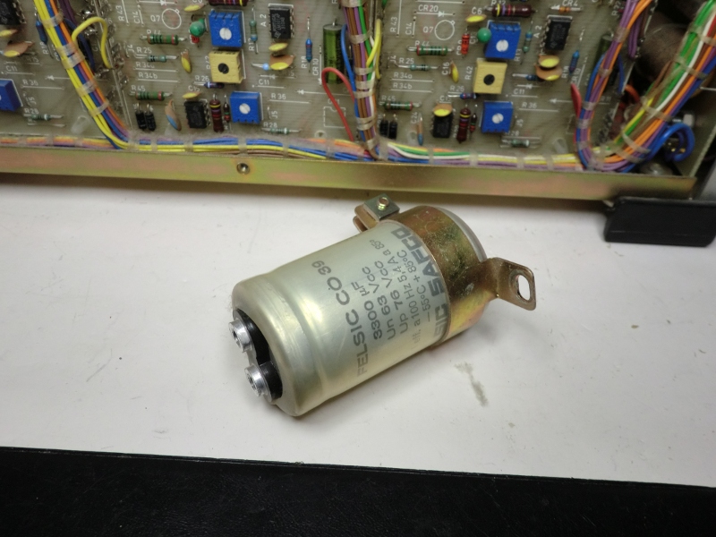

Am Silversterabend ging bei meinem Systron Donner Labornetzteil einer
der Siebelkos hoch. Ich dachte schon meine 5er-Kracher hätten sich
selbständig gemacht... Das Teil aufgeschraubt, beim einen Elko war das
Sicherheitsventil rausgeflogen und die (PBC?) Brühe im Gerät verteilt,
der andere war glühend heiß.
Ich habe heute neue eingebaut. Doch bevor ich wieder einschalte, warum
haben die sich überhaupt beide gleichzeitig verabschiedet? Lag es
einfach am Alter? Einen anderen Grund kann ich mir grad nicht erklären.
Vielleicht übersehe ich was.
Die Gleichrichter kann ich mir jetzt auch nicht vorstellen. 25A Dinger
für 1A Ausgangsstrom. Leider kann ich nicht dran messen, da ich mein
altes Oszilloskop verkauft habe und das neue noch nicht da ist.
Die Elkos: FELSIC CO 39, kein date code drauf, aber das Netzteil ist ca.
35 Jahre alt.

"beide gleichzeitig verabschiedet"
Da bleibt doch eigentlich nur der Gleichrichter als Erklärung.

Klingt für mich auch nach Gleichrichter: Wenn eine der Dioden
durchlegiert ist (=Kurzschluß), dann arbeiten Elko und Netztrafo jeweils
eine Halbwelle gegeneinander, also Kurzschluß von + nach -. So ein
gewaltiger Brummstrom kann einen Elko schon zerlegen.
Ich hatte mal ein Netzteil mit Zweiwegegleichrichtung mit zwei diskreten
Dioden. Eine ist nach 20 Jahren durchlegiert. Die Elkobank (reichlich
dimensioniert) hat es überlebt, die stromführenden Leiterbahnen haben
die Platine verkohlt und der Netztrafo ist durchgebrannt.

Wenn das Gerät recht lange unbenutzt herúmgestanden hat, könnten die
Elkos auch an Alterschwäche (verlorene Formierung) gelitten haben?

Achso, also das ist ein Dreifach-Netzteil. 0-8V/3A und 2 x 0-30V/1A. Für
die 8V ist ein 10000uF drinnen und für die 30V je ein 3300uF (jetzt
4700uF). Die beiden 3300uF waren glühend heiß bzw. der eine ja
hochgegangen. Ich hab alle drei ausgetauscht.
Und wie gesagt, da sind solche Leistungsgleichrichter drinnen. Ich
tausche sie jetzt einfach aus, kosten ja nix. Können ja auch Schaden
durch die defekten Elkos genommen haben. Aber ich heb sie mal auf und
werde mir die Spannung ansehen, wenn mein Oszi da ist, interessiert mich
einfach.

Netzteil funktioniert wieder. Ich habe die Gleichrichter getauscht, da
waren welche von Semikron drinnen, also raus damit.
