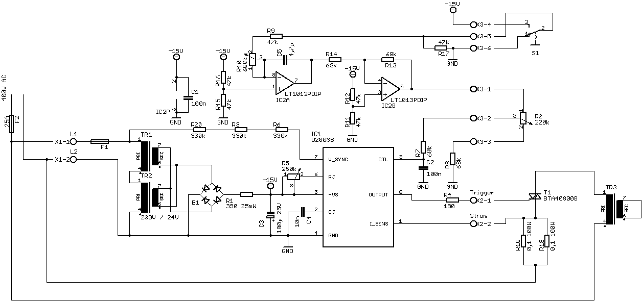

ich mochte einen zum Anwärmtrafo umgebauten Schweißtrafo(400V, maximal
20A) in der Leistung steuern und zum Entmagnetisieren beim ausschalten
langsam herunterfahren(dh mit stetig kleiner werdender Amplitude).
Bei der Suche nach günstigen Phasenanschnittsteuerungen bin ich auf
Lösungen mit Solid-State-Relais gestoßen und darüber auf Steuerungen von
Appoldt(PA100V http://www.appoldt.com/downloads/seite2.31.pdf), deren
"geringe" Einschränkung, wie man mir erklärte,leider ist, dass sie
keinen Strommesswiederstand haben, und damit eher weniger geeignet sind.
Dennoch möchte ich bei den Relais bleiben, und habe dafür schon ein
crydom HD4850-10(http://www.crydom.com/en/products/catalog/h_a48.pdf)
gekauft.
Zurück auf Start :) : Ich möchte eine eigene Schaltung aufbauen, und
überlege, welcher IC der beste ist. Es wird oft über den U2008B oder
U2010B geschrieben, der aber abgekündigt und bei reichelt nicht mehr zu
bekommen ist - der TCA785 hat mehr Beine und beide Datenblätter könnten
meiner Meinung nach ausführlicher sein..
Lange rede kurzer Sinn(fürs erste): Gibt es weitere, aktuellere, besser
Dokumentierte ICs für diesen Zweck?
Vielen Dank und Grüße,
Martin

Inzwischen ist auch eine kleine Schaltung mit Eagle fertig - es wär gut,
wenn ihr die kommentieren könntet! Ich bin mir bei einigen Dingen noch
nicht ganz sicher und als Held in Sachen Operationsverstärker, fühle ich
mich auch nicht..
Fragen: Ist der Wert von R1 ok? Zieht der U2008 Control-Eingang(pin 3)
Strom oder ist das eine Quelle? Ist die OP-Rampenschaltung nun so
richtig(die negative Versorgungsspannung knüpft gerade einen Knoten in
meinem Kopf ;) )? Ich habe für den Teil der Schaltung mit LTSpice
experimentiert...
Es wäre toll, wenn ihr mir helfen könntet!
Martin
(nicht mit blauer, sondern 47 & 68 Phase ;) )

von Joerg L. (Firma: 100nF 0603 X7R) (joergl)
Hm, ich komm auf max 16W pro 0,1R Widerstand R18/R19 bei der 25A
Absicherung.
Die 100W sind schon sehr großzügig...
R1 - gute Frage. Das Datenblatt schreibt ja, daß man das IC nicht
"fremdversorgen" soll, also statt dem Trafo "besser" per Vorwiderstand
direkt aus 230V holen. Heute würden die das nicht mehr schreiben, wegen
schlechter Energieeffizienz gäb es sofort von der EU eine auf den
Deckel.
Die Herren aus Leer machen das mit einem Kondensatornetzteil. Kennst Du
die Schaltgung? G**gle mal nach den Begriffen: >HS485D dimmer u2008b<,
es kommt ein pdf mit einem interessanten Schaltplan.
Das Datenblatt des U2008b hab ich nicht im Kopf, beim Durchsehen der
Schaltung ist mir sonst nichts direkt ins Auge gesprungen.
Die OpAmp Schaltung würde ich erstmal ohne direkten Netzanschluß mit
Versorung aus einem Labornetzteil testen.
(Werde in den nächsten Wochen den U2008b Chip auch einsetzen, dann weiß
ich mehr...)
HTH, Jörg

Nachtrag: Der Triac würde sich bestimmt über einen Snubber freuen.
von Martin M. (Gast)
Hallo Jörg,
stimmt. Da hab ich nicht mehr drüber nachgedacht - bevor ich den Trafo
wieder zusammen hatte, habe ich mich darin geübt, auszurechnen, wie
viele Windungen für den Kern (4,2cm*10cm) primär gebraucht würden - und,
was die original Wicklung ca. ab kann. Dabei kam ein Max Primärstrom von
42A raus.. :) Klar war mir schon, dass die Kopplung schlechter ist, habe
aber schon mal bestellt.. Beim Test lief es bis jetzt auf 11A hinaus. :)
Ein mal 0,1Ohm reicht dann wohl.
Ja, naja, ich nehms wörtlich.. :) "Operation with externally
stabilized DC voltage is not recommended." Tu ich nicht. Bei 400V
gefällt mir das nicht so richtig - der Wirkungsgrad der kleinen Trafos
ist mit 40% aber auch nicht berauschend. Ja, kenne ich - ich glaube, ich
bleibe aber erst ein mal bei den Trafos.
Hm, okey, vielen Dank! Dann werde ich erst mal die restlichen Teile
bestellen.
Vielleicht hab ich mir das mit dem Pin 3 jetzt auch schon sellbst
beantwortet - unter den "Absolute Maximum Ratings" steht dazu "Input
current" +-Ii=500mA wobei da auch "Control voltage" -Vi=Vs to 0V steht.
-Vs über 86K ergeben da doch eher keine -Vs?! Hmm..
Naja -
Grüße,
Martin
Snubber: Ja.. da muss ich noch herausfinden, wie der für den Trafo und
Triac auszulegen ist... Ich glaube die Faustformel 1Ohm/V und 0,1uF/A
passt hier nicht so richtig?!

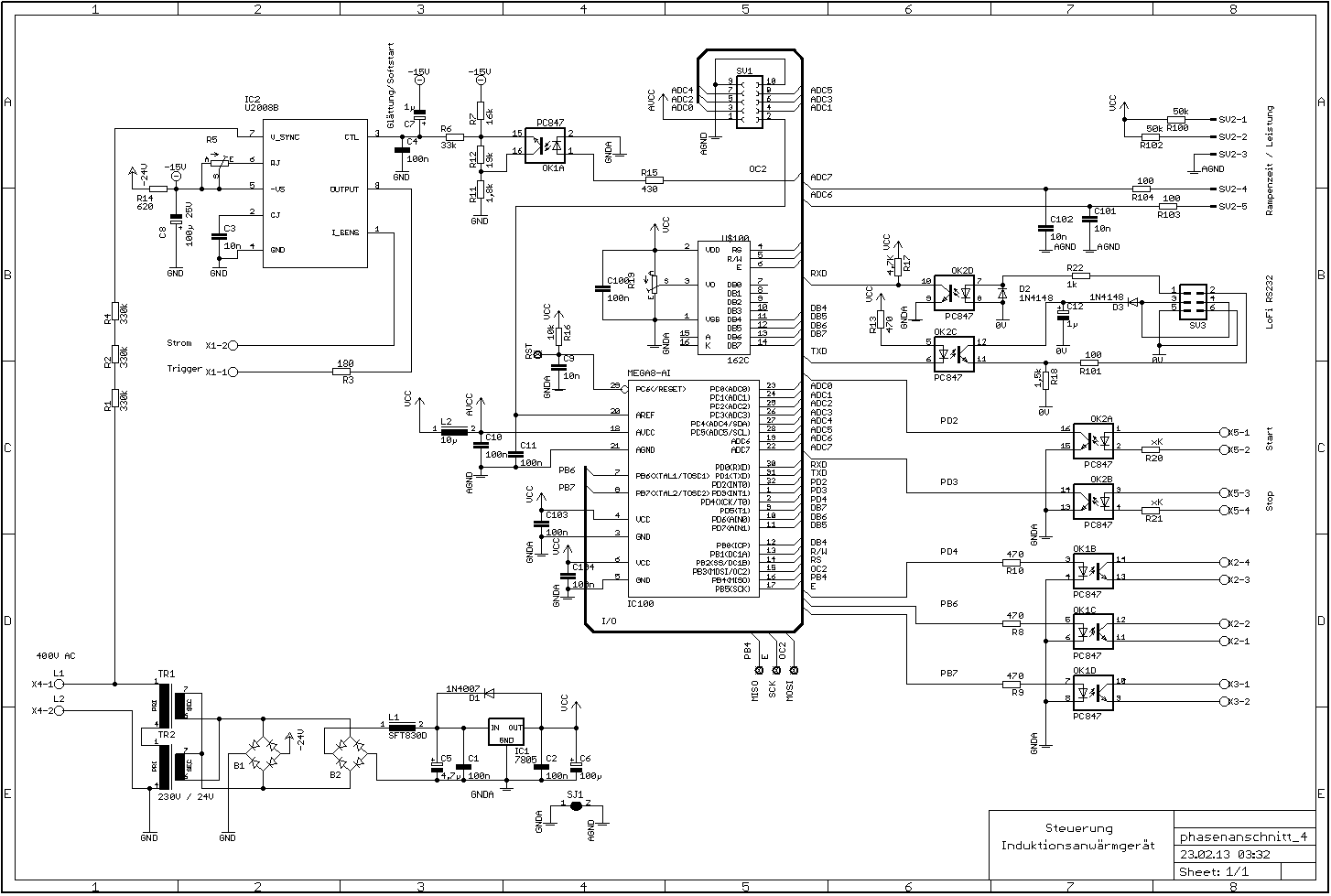

von Martin M. (bdb)
Auch wenn der Titel nicht mehr so besonders gut passt - so siehts
inzwischen aus.. Die Op-Schaltung funktionierte so natürlich nur in
LTspice.. :) deshalb hab ich mich dann für den µC und der damit
verbundenen Erweiterungsmöglichkeit was z.b. eine Temperaturregelung
angeht entschieden.
Die erst ohne überlegen abgekupferte Sollwertgeschichte vom ELV Dimmer,
hat sich als unschön herausgestellt, da nur maximal 100 Inkremente
nutzbar sind. Der schaltbare Spannungsteiler verrichtet hingegen
wunderbar seinen dienst und bietet auch noch einen für mich
vorteilhaften Softstart mithilfe des Glättkondensators C7.
[x] DANKE für den Schaltplan.
Ich sehe, Du hast in das Projekt inzwischen eine Menge Zeit
reingesteckt!
Wenn ich mir die vielen Optokoppler rechts am uC ansehe.. wäre es da
nicht einfacher gewesen, den uC gleich netzgetrennt aufzubauen? Dann
wäre der Isolationsaufwand an Display und den Bedienelementen
einfacher...
Z.B. mit Netztafos, die 2x24V sekundär anbieten, und die
Isolationsspannung nicht nur pim-sek haben, sondern auch zwischen den
beiden sek-Wicklungen.

> so siehts inzwischen aus.. D
Verstehe ich nicht. Wieso trennst du den U2008 per Optokoppler ab, wenn
dein ganzer uC an 400V~ liegt und du dessen Eingänge sowieso alle
nochmal mit Optokopplern abtrennen musst ?
D1 ist nicht nötig, C6 im Vergleich zu C5 zu gross dimensioniert, eher
die Werte vertauschen.
Welche Op-Schaltung ?
von Martin M. (bdb)
Stimmt - da ist wohl noch mal ein Redesign nötig - nicht wegen den
Optos, sondern weil die Pt100 Temperatursensoren auf der
(später)geplanten Extraplatine nicht oder nur schwer zu isolieren sind..
Die Sollwertpotis haben eine Plastikwelle und ein Plastikgehäuse - 24V
Klappertechnik und Bedientaster wollte ich schön getrennt vom µC halten.
Der Opto zwischen dem U2008 ist einfach praktisch.. :) Der Steuer-IC
liegt ja auf -16V während ich mir den gedanklichen Dreher, die
umgekehrten Schaltzeichen auf der Mikrocontrollerseite erspart hab, und
da alles schön mit +5V läuft. Ich hab mir allgemein zu wenig Zeit
gelassen -
Nunja, während ich den Bootloader übertrage, versorge ich das Board über
das STK500 - also kommt es schon vor, dass die Eingangsspannung kleiner
als die Ausgangsspannung ist - wenn vielleicht auch nur kurz/bis der
Elko geladen ist.
In der Aufgebauten Schaltung ist C5 schon größer gewählt - Widerstände
und Kondensatoren gleicher/ähnlicher Bauform dimensioniere ich des
öfteren erst beim Bestücken richtig.. :) :x
Beitrag "Re: Phasenanschnittsteuerung IC - TCA785, U2008B welcher ist aktuell?"
Vielen dank für die Einwände!
@Joerg: Hmm, also wahrscheinlich werde ich in der nächsten Version auf
den U2008 verzichten (gerade weil mir der Hockey-Puk mit der galvanisch
getrennten Ansteuerung ja im Prinzip recht sympatisch ist) - ich denke,
dann Versorge ich die Schaltung aus der 24V Steuerspannung..
