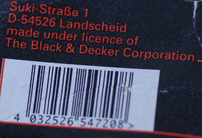

Ich habe eine Black&Decker Kombizange Nr. 1000703, EN/60900-2004. Auf der Beipackpappe steht 20 Jahre Garantie. Was auch immer das bedeuten mag. Auf der Rückseite der Pappe steht made under licence of The Black&Decker Corporation. Die Qualität scheint ordentlich zu sein.
#3048675
Hier ein Foto besagter Zange. Was haltet ihr von dieser Zange? Hm. Bei dieser Firma wird man wohl im Einzelfall entscheiden müssen, wenn ich mir deren Produkte so anseh. Scheint mir in erster Linie ein typischer Handelskonzern zu sein. Die kaufen also hauptsächlich billig ein und lassen labeln. Der Vertreter der in den Baumarkt fährt, schaut dann nach das kein Billigkonkurrent direkt neben der eigenen Regalparzelle anschließt. Kann man schön beobachten. Ich habe z.B. zwei Bügelsägen, die genau gleich sind! Die eine ist B&S gelabelt, die andere NoName und kostet nur einen Bruchteil. Sogar ein Fehler der Gußform, der zu einem leicht schiefen Sägeblatt führt, ist absolut gleich! Also Augen auf!!
