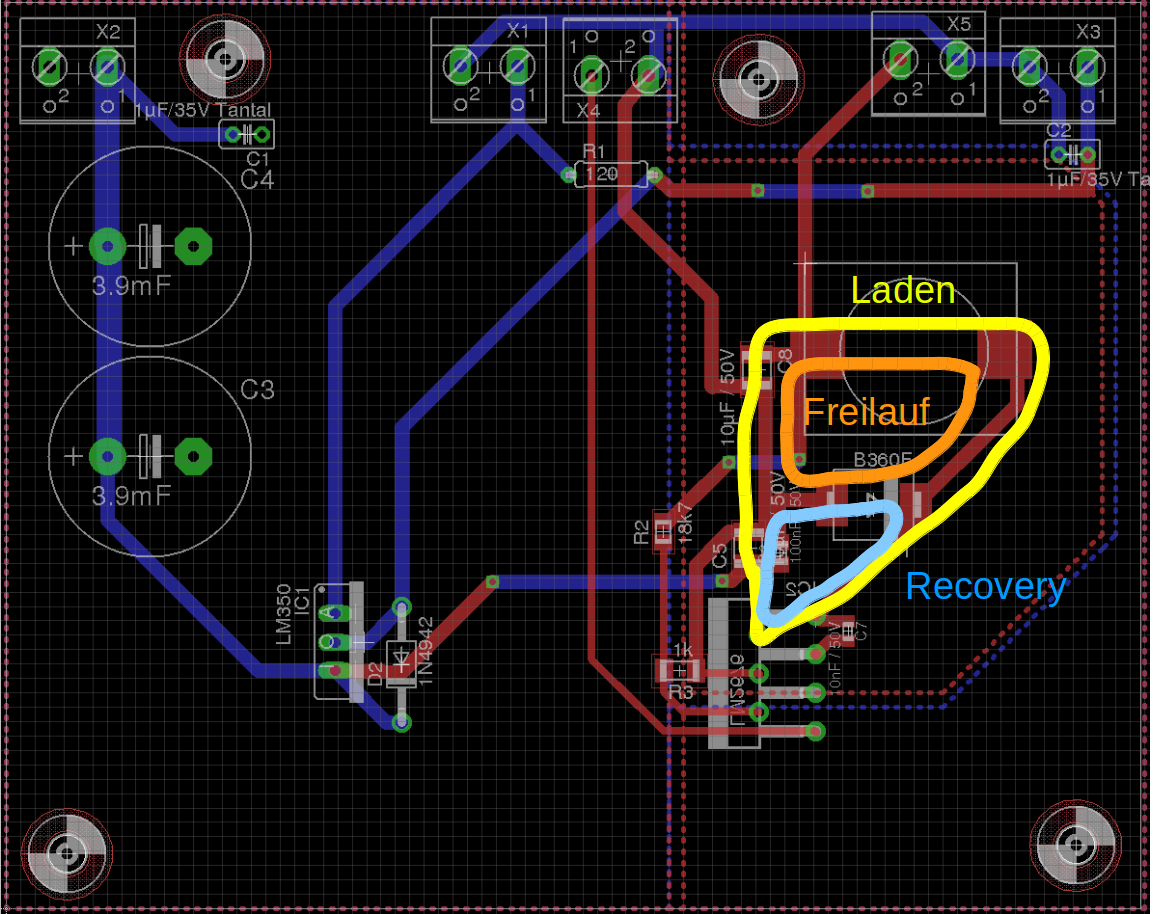

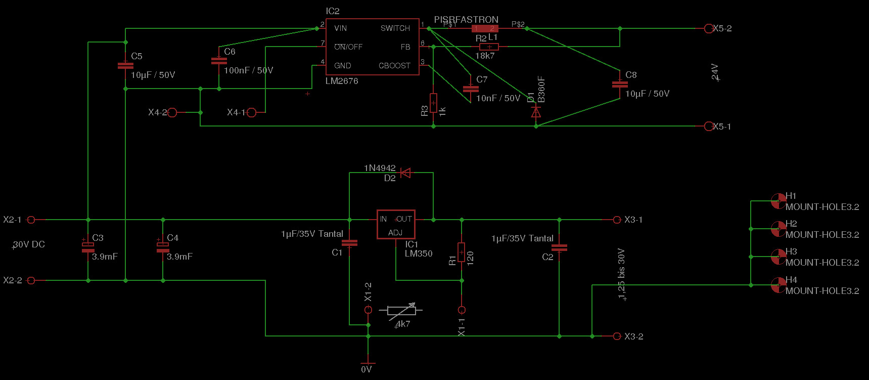

ich habe vor einen Schaltregler mit dem LM2676 zu realisieren. (32V zu
24 V @ 3A)
Erfahrungen darin habe ich nicht.
Als Grundlage für den Schaltungsentwurf diente mir neben den Appnotes
von NS auch der folgende Link
http://www.lothar-miller.de/s9y/categories/40-Layout-Schaltregler
Dabei habe ich versucht die 3 möglichen Pfade, also Laden, Freilauf und
Recovery so kompakt wie möglich zu gestalten.
Meine Frage ist nun ob mir das gelungen ist oder ob der Schaltregler so
nicht realisierbar ist.
mfg Imre

> (32V zu 24 V @ 3A)
Hochkapazitive Kerkos mit 50V haben bei 30 V bestenfalls noch die Hälfte
der Nennkapazität. Und 5uF sind VIEL zu wenig für die niedrige
Taktfrequenz dieses Schaltreglers beim gewünschten Strom! Schon die
Standardbeschaltung hat bei 3A einen Cout von 180uF...
Als Fausformel kannst du sagen, dass die beteiligten Bauteile Cin,
Regler, Diode, Spule und Cout größenmässig etwa in der gleichen Liga
spielen. Wenn nicht, dann muss das begründet werden können.
> http://www.lothar-miller.de/s9y/categories/40-Layo...
Lies mal, was ich zum Thema "Ausgang" und "Feedback" geschrieben habe...
Die Ausgangsspannung wird am Augangskondensator abgegriffen. Und dort
wird auch der Feedbackpfad angeschlossen. Und eben nicht an der Spule
(auch wenn das hier nur 3 mm sind)...
Wenn du später mal die Platine in der Hand hast, wirst du sehen: da ist
noch viiieeel Platz.

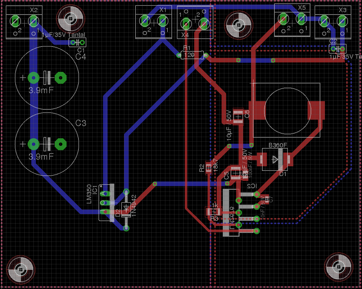

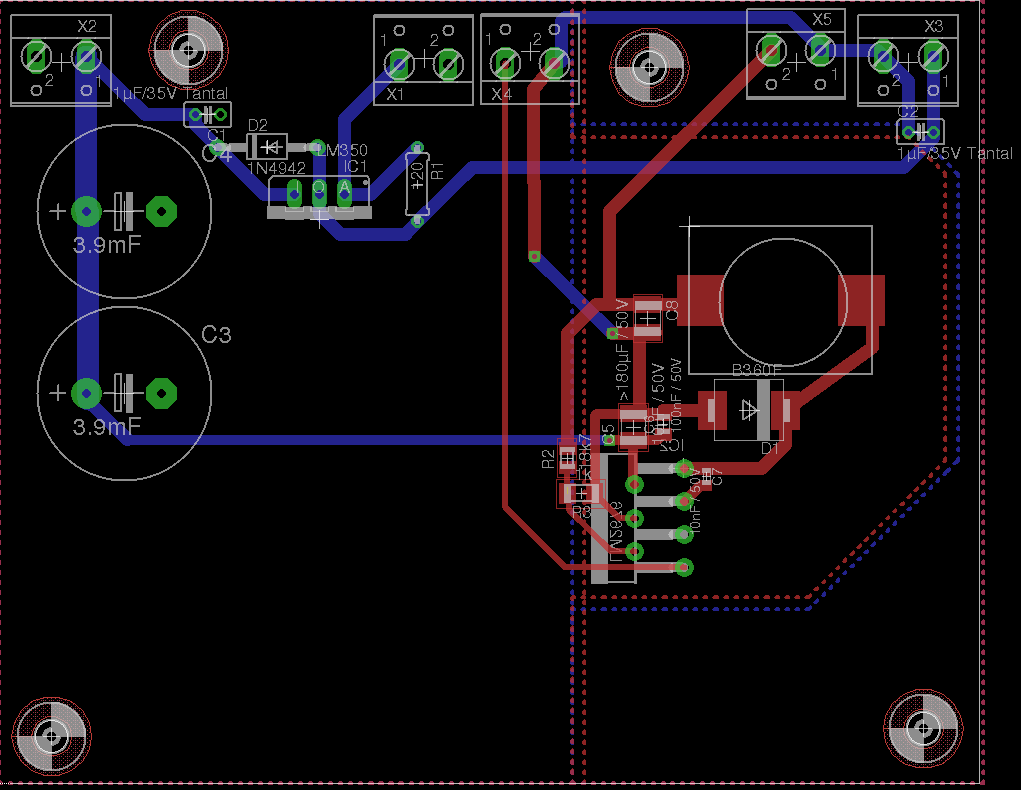

Hab noch ein wenig zusammengeschoben und die Position des FB Widerstand
verändert.
Das  mit dem Ausgangskondensator hab ich anscheinend falsch gemacht. Der
Vorschlag von NS war online 27µF low ESR (0,44 Ohm) für Imax 2A.
Das ändere ich noch. Aber sonst ist es von den Pfaden her annehmbar?
Danke für eure Mühe!
