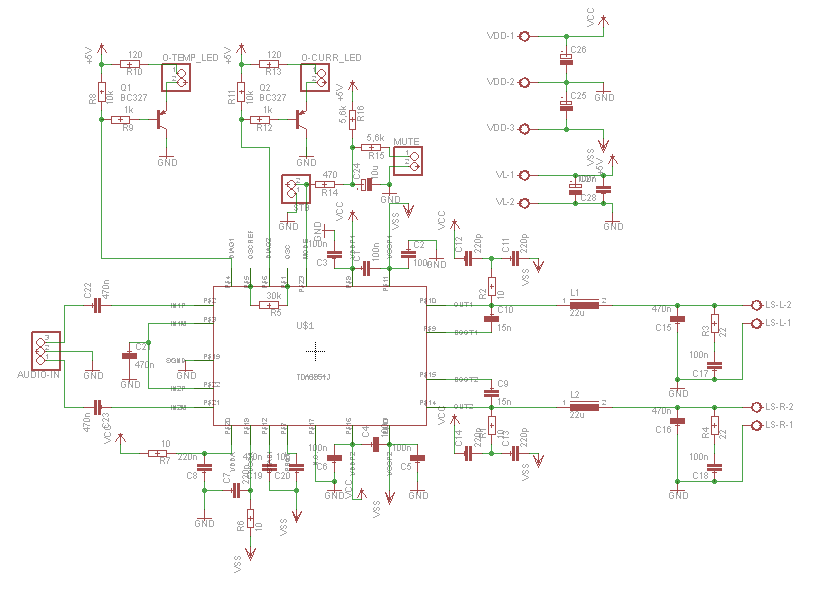

ich bin gerade dabei den TDA8954 zum laufen zu bekommen. Ich habe das
Ding zuerst mit einem selbstgeätzten PCB aufgebaut. Aber der TDA ist
ständig in die Protection gesprungen und war NULL belastbar (+/- 20V
Versorgungsspannung). Allerdings waren dort die Leiterbahnen etwas lang,
also dachte ich es liegt daran. Deshalb habe ich dann die Schaltung mit
kürzesten Leiterbahnen auf Lochraster aufgebaut. Jetzt kann ich bei +/-
20V das Teil bei 8 Ohm Last bis zum Clippen bringen (C20 = 33pF). Sobald
ich aber die Spannung hochdrehe auf z.B +/- 23V springt er sporadisch in
die Protection, ab +/- 30V springt er gar nicht erst an. Dabei leuchten
bei meinem Netzteil kurzzeitig die Überstrom LED's, aber es wird nur 1A
angezeigt, das Netzteil schafft 3A. Meine gewünschte Betriebsspannung
liegt aber bei +/- 38V. Kann es sein das die kurzen Stromspitzen durch
Supplypumping zustande kommt? Ich belaste im Moment nur einen Ausgang.
Wie bekomm ich den Amp dazu bei mehr Spannung zu arbeiten? Der
Ausgangsripple liegt übrigens bei +/- 0,5V - also im Rahmen laut
Datenblatt.
Schonmal vielen Dank für eure Ideen.
Max W. schrieb:
> Dabei leuchten
Verstärker schwingt.
Ich schau jetzt nicht nach, aber R3/C17 & R4/C18 sollten am
Verstärkerausgang und nicht nach einer Induktivität liegen.
C15/16 - die Werte stimmen und stehen so im Datenblatt?
Am kleinen Monitor im Testlauf ergab sich erst im Datenblatt das
class-D.  :)
Wie gesagt, Dein verwendetes NT mag keine wohl Stromspitzen, wie sie
hier auftreten.
Vor den Eingangskondensatoren noch je 10 kOhm gegen Masse.
Bist Du Dir mit der Beschaltung der Eingänge sicher? Nicht das da doch
was differenzielles anliegen muss.

Nicht so ganz, die Eingänge sind wohl für differentielle Signale
geeignet laut Datenblatt. Meine derzeitige Beschaltung habe ich aus
irgendeiner Beispielschaltung aus dem Netz. Mit unsymmetrischem Signal
kommt ja auch Ton raus, müsste also passen. Sobald ich über die 20V gehe
koppelt sich der Ripple vom Ausgang auf den Eingang und wird
mitverstärkt -> komische Schwingungen am Ausgang entstehen und der Amp
geht in die Protection.
Auf die Masseführung hast Du sicher geachtet, daß sich kein Stromripple
der Versorgung als Spannungsripple an den Eingängen wiederfindet.(?, die
Lage der Masseverbindung von C2 dürfte auch etwas kritisch sein.)
Poste doch bitte mal ein Bild deines Aufbaus (Lochraster und Platine).
An welchen Stellen hast du das gesehen/gemessen? Kannst du auch davon
mal ein Bild vom Oszi machen? Wenn die Versorgungsspannung am
Versorgungspin des TDA rippelt passt was mit der Siebung oder der
Dimensionierung des Netzteiles nicht. Ich denke dass man hier den Fehler
suchen muss, alles Andere wird das Problem nicht lösen sondern nur
verändern.
