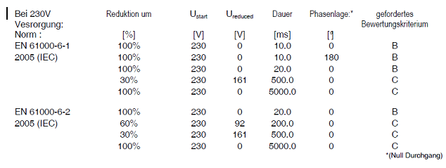

Gast #3013070
Nebenbei, oszi40 hat es auch schon angedeutet, im Allgemeinen muß immer
genannt werden um was für ein Gerät es sich handelt. Davon hängen die
Prüfungen ab, ebenso teilweise von Randbedingungen (z. B. Kabellängen,
Einsatzgebiete).
Zur Frage, die Tests zur Störfestigkeit (EN 61000-6-1 und EN 61000-6-2)
gegen Spannungsein- und Unterbrüche sind Teil der EMV Prüfung, zu finden
in EN 61000-4-11.
Ursachen sind Defekte im Netz, Fehler in der Installation oder
plötzliche und starke Änderungen von Lasten. Dafür kann nicht immer das
EVU verantwortlich gemacht werden.
In der Tabelle sind die Werte und die Dauer.
