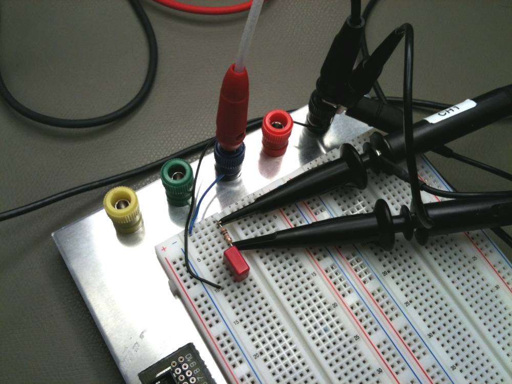

Gast #3011957
Tatsächlich, wenn ich den Tastkopf ebenfalls an Masse halte, habe ich
die gleichen Peaks... Also muss das deine Einstreuung im Tastkopf sein,
aber es fließt ja nahezu kein Strom! Ich dachte so ein "Übersprechen"
erhält man nur, wenn auch große Ströme fließen...
Im Anhang ist trotzdem nochmal ein Bild vom Aufbau.
Viele Grüße
Moderator (Firma: Titel) Persönliche Seite #3012010
Nein, es reichen auch einfach steile Schaltflanken irgendwo in der
Schaltung.
Eher der Aufbau: der schwarze Draht ist gleichzeitig eine Spule, und
Spulen lassen kurze Stromspitzen nur zäh durch...

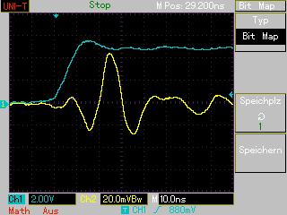

Gast #3013418
Ich habe nun mal den Funktionsgenerator mit einem Trenntrafo
angeschlossen, brachte aber keinen Unterschied.
Anbei ein Oszibild: Blau ist das Rechtecksignal, Gelb der AC-Anteil der
"getiefpassten" Spannung.
Aus welchem Grund schwingt denn die Spannung am Tiefpass so stark?
Viele Grüße
Gast #3013451
10ns pro Haeuschen... das waeren dann Frequenzen von 50MHz oder hoeher,
abhaengig vom Scope, das man verwendet. Diese kriegt man vielleicht
etwas kleiner wenn man eine richtige Leiterplatte verwendet. Und
Kondensatoren, die bei dieser Frequenz auch Kondensatoren sind. Mit
Steckplatte ist da nichts. Das waeren dann 10nF Keramik, der Rest der
Liste bringt da nichts mehr.
Ich hatte mal einen Schaltregler, der hatte solche Schaltspikes mit
Frequenzen, die 600MHz ueberstiegen. Gemessen mit einem 1 GHz Scope.
Das Einzige, das man machen kann sind weichere Flanken. Das geht bei
einzelnen FETs, indem man die Miller- und Source-Emmiter Kapazitaet
erhoeht. Bei fertigen Treibern geht das nicht.
Gast #3013557
Ich habe jetzt Kondensator und Widerstand mit sehr kurzen Beinchen
zusammengelötet und ohne Zuleitungen direkt an die Kontakte von einem
BNC-Stecker am Funktionsgenerator gehalten. Die Schwingungen sind auf
Vss<20mV gesunken, es liegt also wirklich an den Induktivitäten der
Zuleitungen.

#3013558
So stark?
Deine AC auf Kanal 2 hat den Faktor 100 größere Empfindlichkeit!
Mach mal das was Ronnie und Joachim vorschlagen und verabschiede dich
von der einfachen U=I*R Welt im höheren Megahertz-Bereich.
Da ist jeder Kondensator ja jeder Widerstand schon selbst ein
Schwingkreis.
#3013910
>Dann muss ich das im Testaufbau so hinnehmen
Nein mußt du nicht. Wenn du wirklich die PWM von einem Signalgenerator
geliefert bekommst, dann mußt du diesen auch richtig anschließen. In der
Regel hat das Teil einen 50R Ausgang zum Treiben von 50R Kabeln. Also
nimm bitte ein solches, schließe es auf der Seite des Testaufbaus mit
50R ab und speise hieraus dein RC-Filter. Dann sieht die Geschichte
schon deutlich anders aus.
Oder, du ordnest einen RC-Tiefpaß direkt am Ausgang des Signalgenerators
an. Dann kannst das vorgefilterte Signal zu deinem Steckbrett führen.
Ist die Leitung sehr kurz, kannst du zwei Drähte nehmen, die du
verdrillst. Ist die Leitung länger solltest du wieder abgeschirmtes
Kabel verwenden.
Aber mit zwei unverdrillten Drähtchen und nicht vorgefiltert geht
einfach garnicht nicht. Du hast es hier schließlich mit HF zu tun und
das erfordert einen HF-mäßigen Aufbau.
