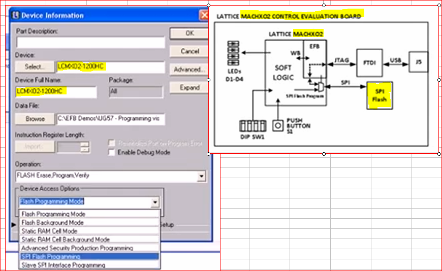

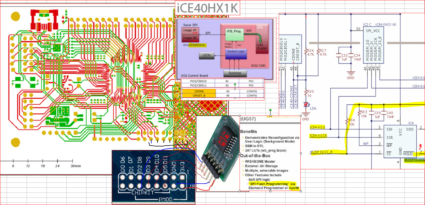

Project: Lattice MachXo2 iCE40 Config Loader.
Via ispVM Tool: Im "SPI-MODE" u. via *.bin File
wird ein iCE40 Prom-Design-Image ab    Start-Adress: 0x0-0000
......bin-File
in das externe Flash-SPI-Rom geladen. (Stop-Adresse: 0x1-0000)
Bin-File via JTAG--> MachXo2 --<<|>ext.{SPI-PROM M25P10}
---<> IceBlink ice40-HX1K Evaluation Board.
http://www.latticesemi.com/support/faqs/details.cfm?id=1702
Which pin should be used for the EFB SPI clock in a MachXO2
design using the hardened SPI ...
Answer:
The MachXO2 has "2" hardened SPI cores
tied to the internal FPGA configuration logic.
These cores can be accessed through an internal bus interface (wishbone)
by instantiating the Embedded Function Block (EFB) element in HDL code.
The SPI cores have a "hardened architecture" inside the EFB
and specific external configuration pins are required to be tied to the
SPI cores.
The spi_clk pin for the hardened SPI IP core is routed to CCLK/MCLK pin,
which is the dedicated configuration clock port for the SPI programming
port.
Further information on the SPI ports
can be located in TN1205, in the "Hardened SPI IP Core" section.
http://www.latticesemi.com/documents/TN1205.pdf

Bild:
Link:
Youtube-Video "MachXO2 Speed Seminar - Module 4: Wishbone Bus and Other
Demos"
https://www.youtube.com/watch?v=2KXQTb1-Rec&list=UUQGp6u4dMHW5iLchBWuOqTQ&index=2
Nach ca. 8 Minutem ist da das SPI behandelt.
Hier ist das Block-Chart für das Lattice Tool ispVM im SPI Mode +
JTAG-FTDI2232
womit der erste BinFile als Design Image#1 ins das SPI Prom geladen
wird.
Respective der Start-Stop-Addr:0x00000-10000
Via Lattice Diamond Ide ..
in "Project-Einstellungen"  für bin File generate und Jed.File generate,
ist noch unbedingt zu Beachten SPI Master Enable, usw.
Sonst geht das nicht so einfach.
Siehe dazu die diverse Liste z.B mit OTP Fuse und ...
Dreh u. Angelpunkt ist der hardened SPI Kernel. im MachXo2 FGA Fabric.
Also 2 SPI Hardend Interfaces ...
Gruss Holger.
