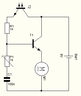

ich brauch für ein Werkstück eine Einschaltverzögerung und habe auch
schon einen Schaltplan gezeichnet (hoffe dass er so stimmt). Jetzt weiß
ich jedoch nicht wie ich die Wiederstände berechnen soll, sodass die
Zeit so zwischen 15-20 sec. einstellbar ist.
LG ojoj

Nein. wahrscheinlich soll der Motor nach dem 15-20 Sec auf einen Schlag
eingeschaltet werden.
Deine Schaltung erhöht die Motorespannung langsam je nach Ladezustand
der Kondensators
