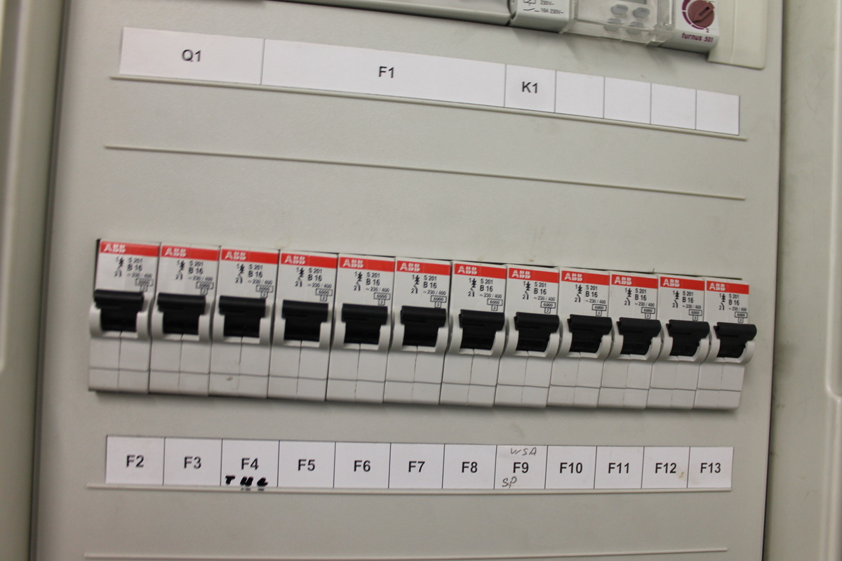

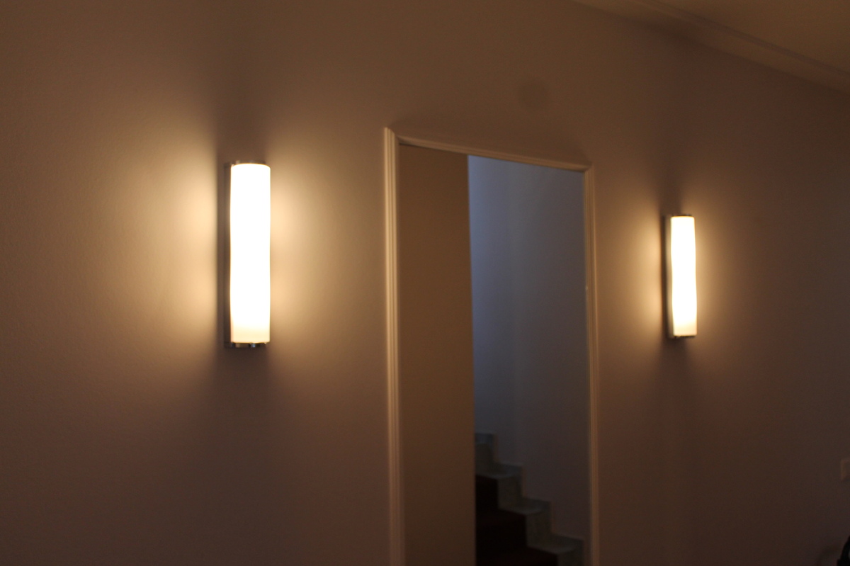

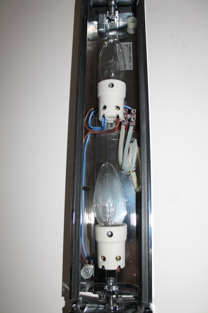

von Jörg (real)
Es nervt wenn sich eine der im Treppenhaus befindlichen 28 E 14
Kerzenglühbirnen 40 W verabschiedet wird jedesmal die vorgelagerte
Sicherung ausgelöst.Ein von mir betreutes Wohnhaus ist zappenduster weil
der Technikraum für die Bewohner entsprechend verschlossen ist.
In diesem Zusammenhang entstehen immer wieder weite Anfahrtswege um die
Sicherheit wieder herzustellen.
Anscheinend gibt es keine Möglichkeit hier Abhilfe zu schaffen oder
sollte vielleicht auf andere Leuchtmittel umgestellt werden?
Wäre LED eine Option um den beim Ausfall entstehenden Kurzschluss zu
vermeiden ?

Nun, m.E. sind Kerzen- Glühlampen für diese Anwendung ungeeignet.
Diese neigen nämlich dazu, sich beim Durchbrennen des Fadens per
Lichtbogen zu verabschieden. Dieser hat dann einen derart hohen
Strom, das die Sicherung auslöst. Bei sog. Normal-Glühlampen pas-
siert das üblicherweise nicht.

von Jörg (real)
hier noch die Fotos der Wandleuchten und Sicherungen
