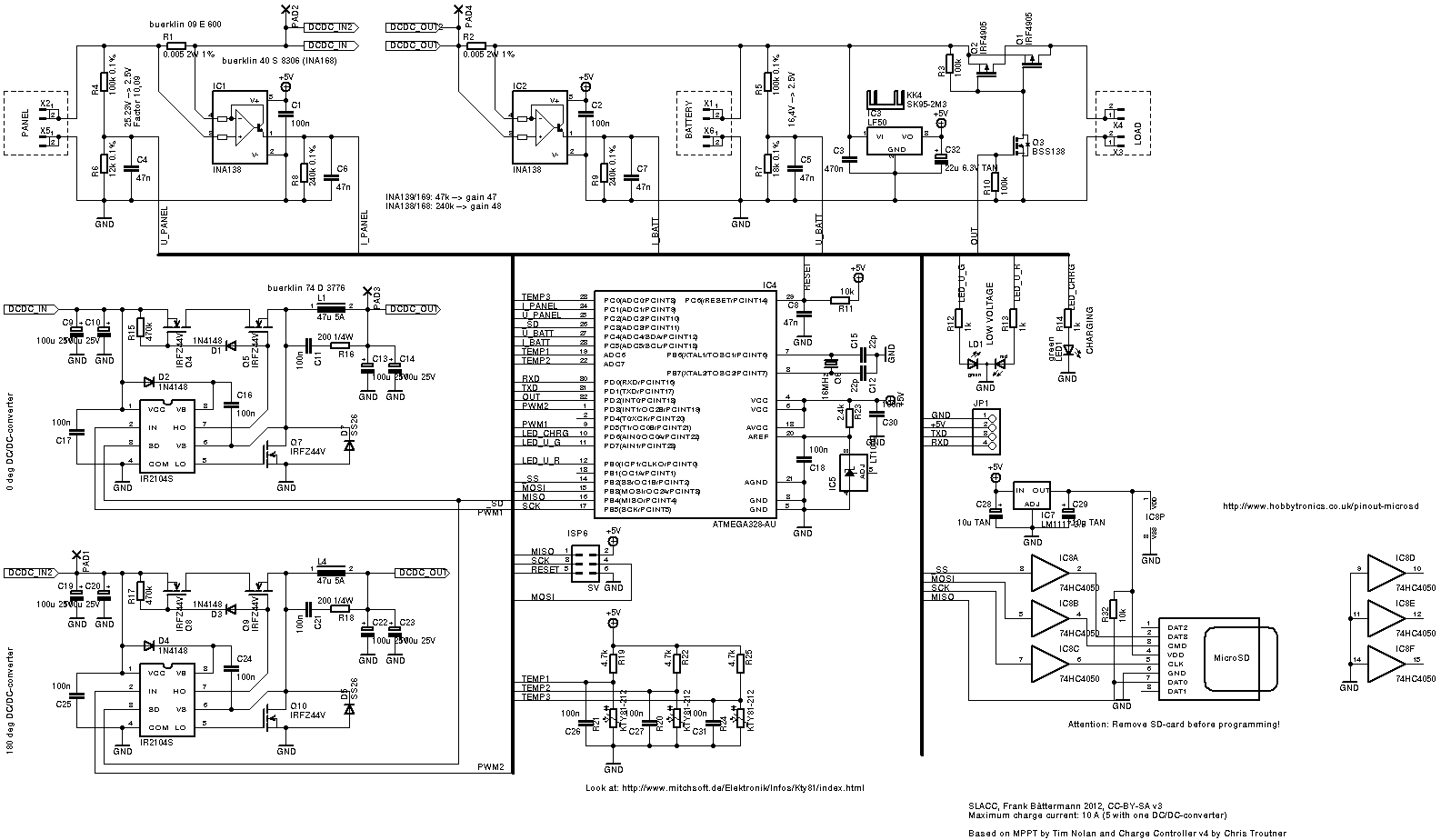

Hallo liebe Community,
ich habe hier einen Schaltplan eines DC-DC Wandlers, der 10A verträgt.
Den Plan habe nicht ich gemacht. Ich denke er ist symmetrisch aufgebaut
um den Ladestrom zu steigern, die PWM Signale sind um 180° verschoben.
Leider habe ich im Internet keine richtiges Infomaterial gefunden wie so
ein DC-DC wandler mit Halbbrücke auszulegen ist. Im Datablatt zum FET
TReiber steht auch nicht wirklich viel.
Kann mir jemand sagen was alles verändert werden muss um den höheren
Strom zu erreichen oder mir sagen wo ich was dazu lesen kann? Ich denke
die Spule auf jedenfall genauso wie die FETs und Kondensatoren. Aber wie
groß? Was ich auch noch nicht verstehe warum da Q4 und Q5 verbaut ist.
Meist sieht man auf Schaltplänen immer nur jeweils 1 Fet.
Grüße Christian

Du kannst 5 statt nur 2 der 5A Wandler parallel schalten, aber ohne
Regelung der Ausgangsspannung und ohne Überstromschutz ist das sowieso
Murks. Bau lieber einen auf Basis eines ordentlichen StepDown Chips mit
externem Transistor.

Gemäss Datenblatt müssten die FETs 25A locker aushalten, somit müsstest
Du bloss die Spulen "pimpen" bzw. Induktivitäten suchen, welche die 25A
aufnehmen können.
47uH scheinen mir ohnehin etwas viel zu sein für diese Anwendung,
gefühlsmässig würde ich eher etwas zwischen 1uH - 10uH erwarten.

Jo, so würde ich das auch machen. 25A bzw. die Hälfte davon sind für
IRFB3077 das gleiche wie ein Mückenfurz für ein 747-Triebwerk. Mußt nur
schauen, daß die Spulen bzw. generell alles wo der Strom drüber soll die
Leistung aushält.
Aber du mußt auch die Firmware für den Controller anpassen und die
Shuntwiderstände für die Strommessung ändern.
Die beiden FETs in dieser merkwürdigen Schaltung sind da drin damit
nachts kein Strom aus dem Akku über die Wandler zurück zu den Modulen
fließen kann.

Super jungs, danke für die HInweise. Die Originalspannung ist 12V
Hab mal geschaut mit dem Würth Spulenselektor: F= 300kHz, -->
Induktivität 2,77µH, Sättigungsstrom 52A für die Spulen aber überleg
grad ich kann ja wenn ich zweiSpulen nehm also den Aufbau so lasse,
diese für den halben Strom auslegen. Oder nicht?

>Welche Batteriespannung ist original?
=>16.4V bei R, also 12V BleiAkku
Du kannst e.v. diesen Spannungsteiler so um dimensionieren, dass der uC
bei 2x16.4V auch 2.5V sieht und einen 24V Akku nehmen. Gucke aber, dass
alle Bauteile diese Spannung aushalten (z.B. Elkos!!!)
Den Shunt-Widerstand (R2 5 mOhm) müsstest Du auf 2 mOhm reduzieren (5 *
10/25) z.B. durch parallelschalten weiterer Shunts

>überleg grad ich kann ja wenn ich zweiSpulen nehmen...
Würde ich nicht machen, lieber eine passende Spule für ca. 15A suchen.
Grund: Eine Spule hat die bessern Eigenschaften als Parallel- und
Serieschaltungen. Die Induktivität nimmt quadratisch zur Windungszahl
zu, der Cu-Widerstand linear zur Drahtlänge.
p.s. Die Elkos halten nur 25V aus, das ist zu wenig für einen 24V Akku
(der hat voll geladen etwa 28.5V (BleiAkku)

>Ich würd von der 24V-Idee abraten. Dafür hat der TE zu wenig Ahnung.
>Ich sag nur Spannungsfestigkeit der FET-Gates.
Ja muss alle Bauteile kontrollieren auf ihr Spannungsfestigkeit.
Also lieber eine nur eine "DC-DC Bank" verwenden?
KAnn mir noch jemand einen Tip geben wie ich die Schaltung sowohl für 12
als auch für 24V auslegen kann? Geht ja um die richtige Messung des
stroms. Das ganze kann für den Controller mittels Dip schalter geschehen
aber man muss ja normalerweise auch was an den OPV ändern zwecks
Eingangsspannung. Hab aber auch schon mehrere Regler gesehen die man
mittels Dip Schalter auf die entsprechende Spannung umstellen kann. Oder
LEgt man alles für 24V aus und man muss sich nur um die Anpassung der
Software kümmern, das diese dann entsprechend reagiert?

Ich sags jetzt nochmal, vergiss 24V.
Erstens liegt die Leerlaufspannung eines "24V-Solarmoduls" bei etwa 42V.
Diese Spannung knallt Dir auch auf den Eingang rein und sollte der Akku
mal einen Wackelkontakt haben oder so siehst Du sie auch am Ausgang. Da
freut sich der 7805 und der INA138 macht auch die Augen zu.
Zweitens dürfen FETs nur maximal 20V am Gate sehen (wenige Typen auch
30V, sind aber selten). Du mußt also noch einen Vorregler für die
Spannungswandler einfügen.
Und dann mußt Du mal schauen wie das mit dem erweiterten Messbereich der
Spannungsmessung wird. Endet bestimmt damit, daß Spannungsregler und
Firmware angepasst werden müssen, evtl. geht Auflösung des ADC verloren.
Sind Dir 24V diesen Aufwand wert?
