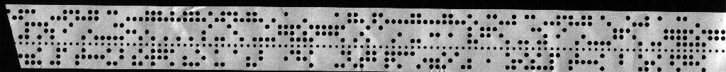

Hallo Forum!
Mir ist hier ein Stück Lochstreifen in die Hände gefallen (siehe
Ausschnitt).
Ich bin neugierig und will wissen, was da drauf steht.
Lochkartenleser habe ich nicht, daher habe ich mir mal die Mühe gemacht,
das manuell "einzulesen".
Strings liefert folgende Ausgabe:
$ strings lochstreifen.bin
-0YG
.PSM
N(H0
<.Z-000
GNUD
.Z-000
GNUNH
UASS
H0A0
GNUD
BSUA
Die Ausgabe von xxd und das bin-File gibt es im Anhang.
Wer kann mir sagen, zu welcher Rechentechnik der Lochstreifen gehört?
Viele Grüße
Friedrich
P.S.: Da ich nicht weiß, wo am Lochsteifen der Anfang ist, kann es sein
das man alles nochmal rumdrehen muß.
Ach herrje..
Laß mich mal nachgrübeln, wie das damals war..
Also die feine Stanzung ist die Transportspur und die Löcher darunter
sind die niederwertigsten Bits, ganz unten also das LSB. Oberhalb der
Transportspur sind die höherwertigen Bits, das oberste ist das
Paritätsbit und das zweitoberste das MSB.
Du solltest aber nicht glauben, das so einfach als ASCII lesen zu
dürfen. Es könnte auch ne andere Textcodierung sein (Teletype oder
EBCDI..dingensda, ach ist zu lange her..) oder es könnte auch
Maschinencode sein. Dafür gab es verschiedene Codierungen, bei 16 Bit
Maschinen 4+6+6 oder 6+5+5 weise, also 3 Stanzungen für 16 Bit
Codebreite.
W.S.

Der Lochstreifen hat 8 Lochreihen, also ganze Byte, alle Bitstellen
werden auch genutzt.
Damit kein Fernschreibercode, sondern "Teletype".
Üblich wäre dort ASCII , was aber nur 7 Bit hat.
Dann müsste das höchstwertige Parität sein.
Aber wer sagt dir, daß das ein "lesbarer" Text sein soll oder könnte?
Genausogut kann es ein (exotischer) Programmcode sein, einfach eine
Aneinanderreihung von Bytes.

Ich habe grad mit einem Skript auf Parität geprüft. Da sah soweit gut
aus.
Aber die Kodierung scheint kein ASCII zu sein, egal, wie ich es drehe...
Wie ist es denn kodiert?
Viele Grüße
Friedrich
Es sieht noch am Brauchbarsten aus, wenn ich das MSB weglasse:
J;#-0YGT CNRJ
).PSMROFNEHCIEZ MI THCIN(H02<.Z-0001-FIS.F GNUDLIBSSERDA;H02 PMC
#-YGT CNRJ
H06 PMC
06=>.Z-0001-FIS.F GNUNHCERSSERDA;D,A DL
)ETYB5*.Z23(.LHCSFUASSERDA;H0A0,CB DL
ETSIL-Z RED RDA .TKA=:LH;CB,LH DDA
ETSILNEHCIEZ RED RDAFNA:LH;)LZGT.AR(,LH DL
H33=>.RN-Z REUF 1=:B ,H33=< .RN-Z REUF 0=:B;A,B DL
 GEN
A CBS
A,C DL
5* SEHCIEZ SED.RN- YC.U A;C DDA
4 * SNEHCIEZ SED .RN=:A; ACLR
.RNNEHCIEZ - C;A,C DL
GNUDLIBSSERDA.F NEDNELBSUA 6.U 7 TIB;HF3 DNA
NETREWSUA NEHCIEZREUETS,J;GMGT CNPJ
?)1=7 TIB(NEHCIEZ

Den haben die Kinder schon zum Spielen zerpflückt. Ich konnte mir nur
den kleinen Ausschnitt ausleihen.
Viele Grüße
Friedrich

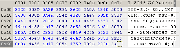

Rainer F. schrieb:
> Ich weiß nicht, wie du das BIN-File erstellt hast, weil du auf 532 bytes
> kommst, obwohl nur 111 vollständige bytes auf dem Streifen vorhanden
> sind.
Ich hab noch ein Stückchen mehr vom Streifen als hier eingestellt.
Aber einmal rumgedreht (vorn <> hinten) und es sieht gut aus :-)
ZEICHEN(BIT 7=1)?
JPNC TGMG;J,STEUERZEICHEN AUSWERTEN
AND 3FH;BIT 7 U.6 AUSBLENDEN F.ADRESSBILDUNG
JRLCA ;C - ZEICHENNR.
RLCA ;A:=NR. DES ZEICHENS * 4
ADD C;A U.CY -NR.DES ZEICHES *5
LD C,A
SBC A
NEG
LD B,A;B:=0 FUER Z-NR. <=33H, B:=1 FUER Z-NR.>=33H
LD HL,(RA.TGZL);HL:ANFADR DER ZEICHENLISTE
ADD HL,BC;HL:=AKT. ADR DER Z-LISTE
LD BC,0A0H;ADRESSAUFSCHL.(32Z.*5BYTE)
LD A,D;ADRESSRECHNUNG F.SIF-1000-Z.>=60
CMP 60H
JRNC TGY-#
CMP 20H;ADRESSBILDUNG F.SIF-1000-Z.<20H(NICHT IM ZEICHENFORMSP.)
JRNC TGY0-#;J
Sieht aus wie Z80-Assembler, oder?
Wofür könnte SIF-1000-Z stehen?
Viele Grüße
Friedrich

Zum Lochstreifen möchte ich sagen: Das sieht mir aus wie KOI-7-Code.
Wenn die letzte CD und der letzte USB-Stick nicht mehr lesbar sind, wird
man mit Wehmut an Lochstreifen zurückdenken....
MfG Paul

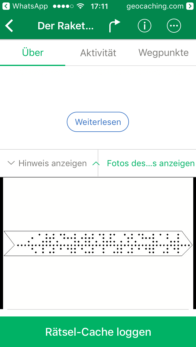

Tari schrieb:
> Kann mir jemand helfen, dass zu entschlüsseln?
https://de.wikipedia.org/wiki/Baudot-Code
Das erste Zeichen ist ganz rechts.  Die mittlere durchgehende Lochreihe
ist die Taktspur, die hat eigentlich kleinere Löcher.  In der
Wikipedia-Tabelle ist die Taktspur nur durch einen Leerraum dargestellt,
dort sind also wirklich nur die 5 signifikanten Löcher gezeichnet.
Das erste Zeichen dürfte "+" (** ***) sein, das zweite eine "6"
(.* *..).  Den Rest darfst du dann schon als Übung für deinen Geocache
noch selbst ermitteln. ;-)
