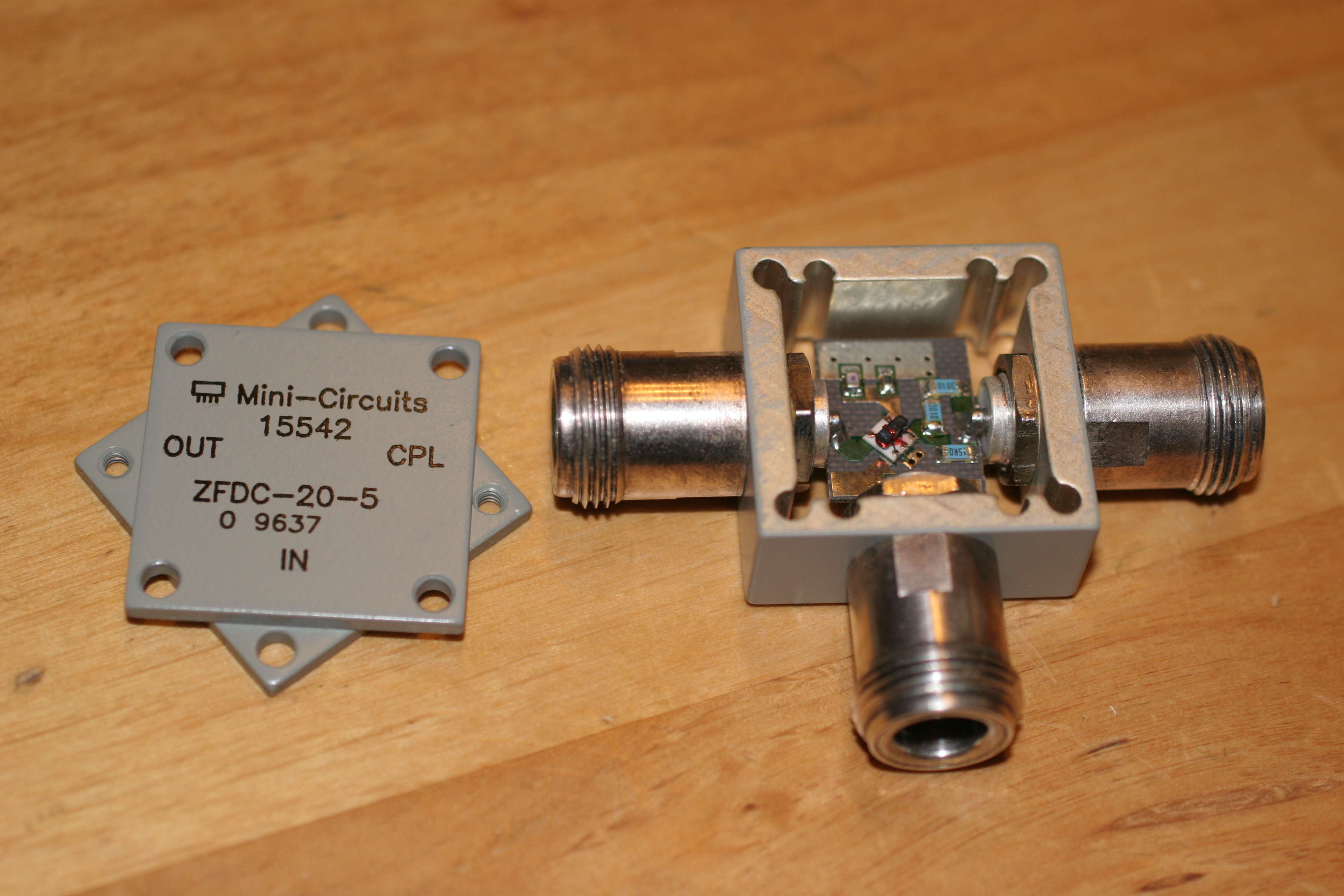

Ich muss hier mal stolz über eine Reperatur berichten, es gibt auch
hübsche Bilder ;)

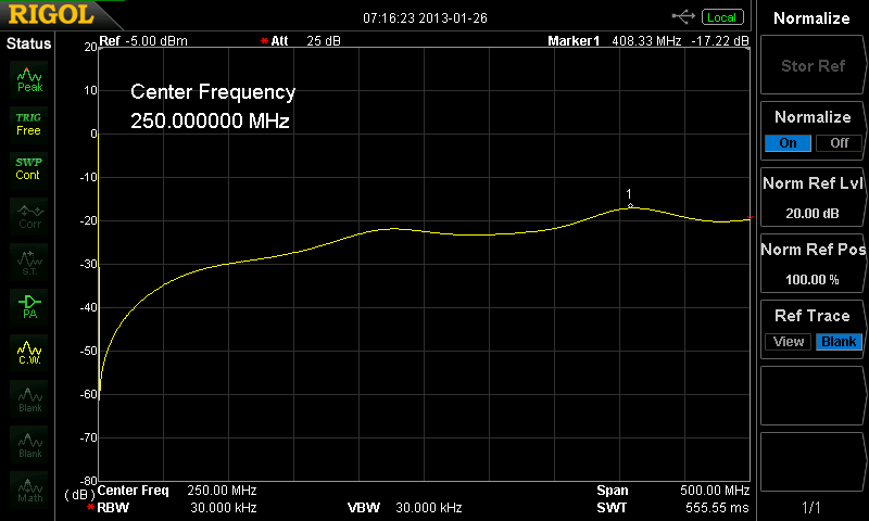

Da ich's nicht besser wusste, habe ich ein Signal mit einem kleinen
DC-Offset (1.5 Volt) an meinen Richtkoppler (ein MiniCircuits ZFDC-20-5
[1]) angeschlossen -- das war eine schlechte Idee, denn anscheinend sind
die Anschlüsse für DC kurzgeschlossen. Danach sah das Bild am
gekoppelten Port, wenn man ein Signal an OUT anschloss (IN offen, sodass
das Signal dort reflektiert wird) leider wie das erste Bild im Anhang
aus (vor dem "Unfall" war die Kurve schön flach, wie es sein sollte).
Terminieren des Ports änderte das Signal kaum.

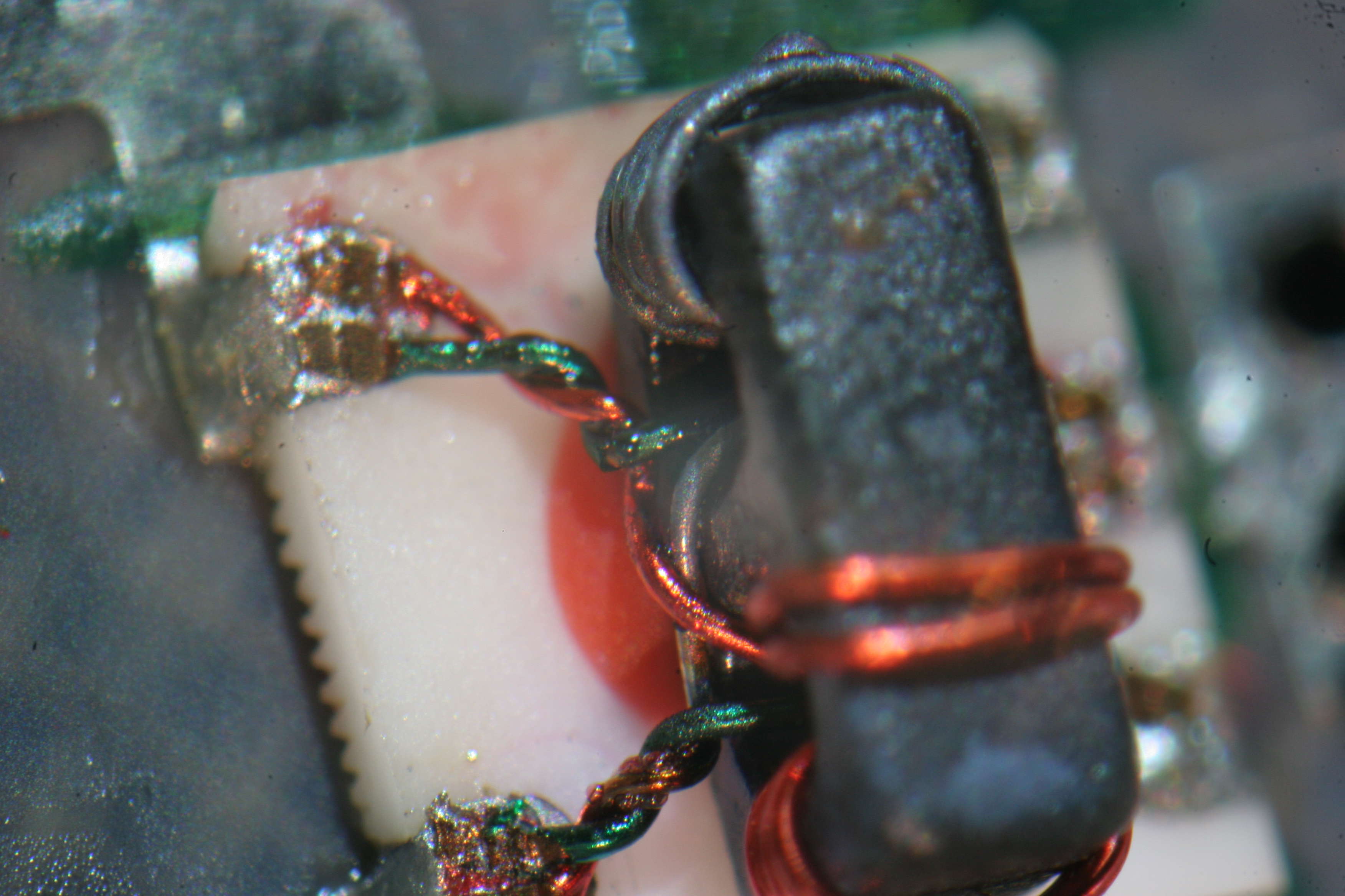

Aufschrauben des Bausteins und Betrachten mit einer Lupe förderte das
Problem schnell zu Tage: anscheinend ist das zentrale Bauteil des
Kopplers eine kleine Spule auf einem Kern, über welche die der "Pluspol"
jedes Eingangs an Masse angeschlossen ist. Eine Wicklung dieser Spule
war erkennbar verkohlt (siehe Anhang) -- klar, soviel Strom verträgt die
natürlich nicht.

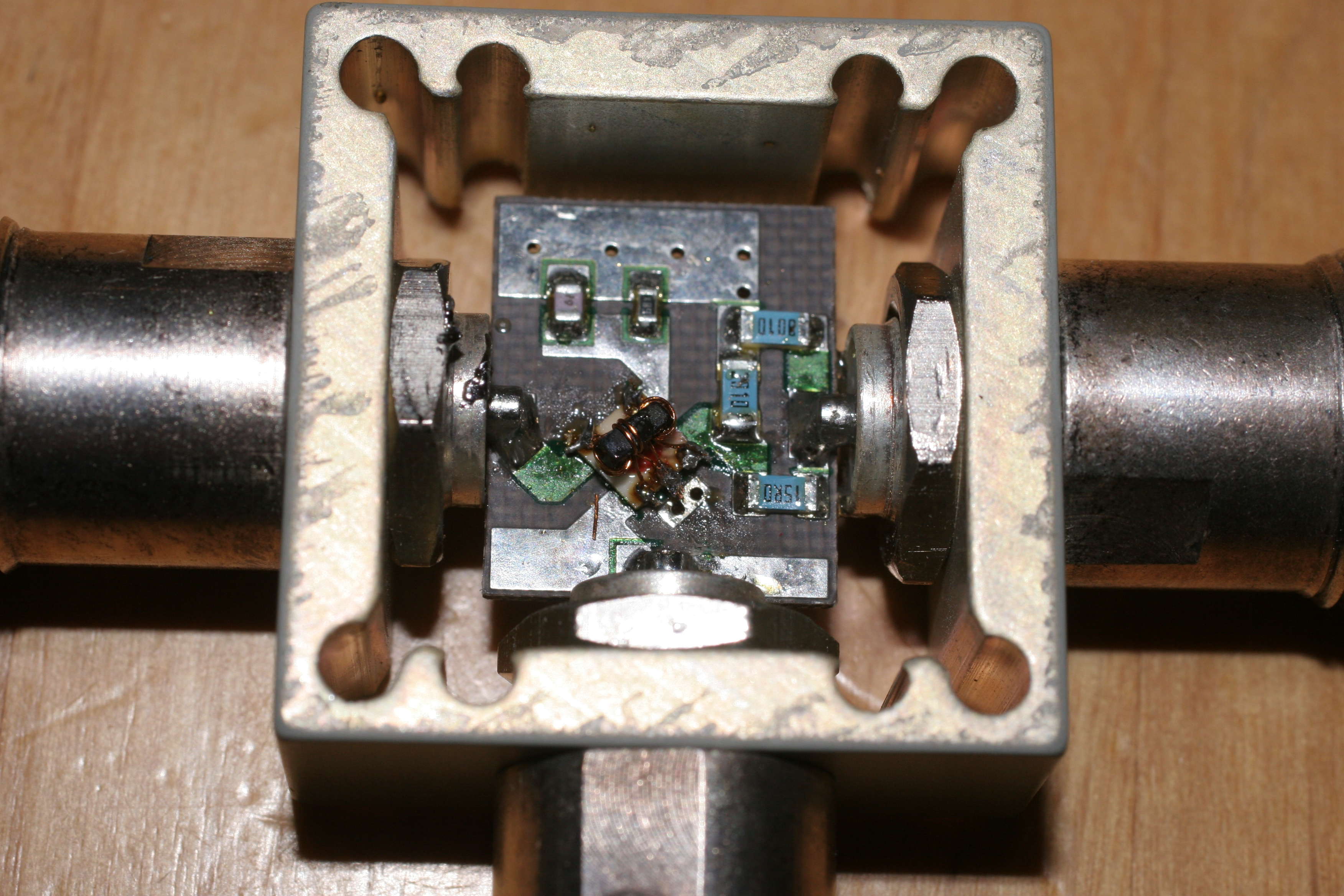

Jedenfalls habe ich also alle Drähte von dem Kern heruntergeschnitten,
sobald ich mir alles genau notiert hatte, und dann mit gleich dickem
Kupferlackdraht das Ding neu gewickelt. Das war ganz schön futzelig...
vor allem die Verdrillungen der Drähte kriegt man kaum hin (die sind
jetzt auch ein bisschen falsch). Schwierig ist auch, die Windungen
einigermaßen eng anliegend an den Kern hinzubekommen.

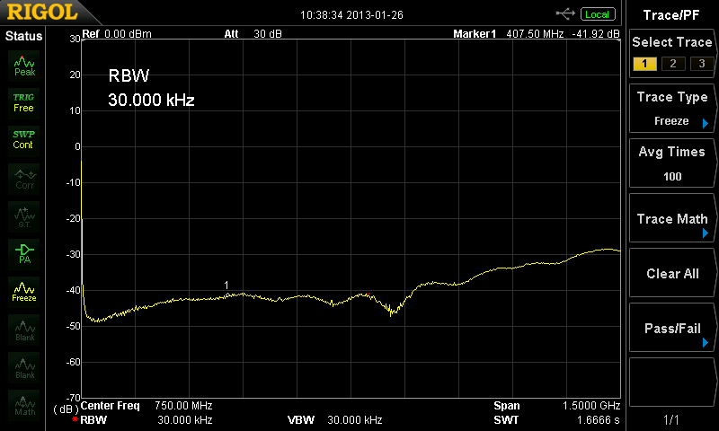

Nachdem das einigermaßen geschafft war, habe ich das Ergebnis wieder in
den Koppler gelötet... und siehe da, es funktioniert! Es sieht
zugegebenermaßen nicht besonders hübsch aus; und die Flachheit der
Antwort hat auch etwas unter der Reperatur gelitten. Insgesamt kann man
das aber finde ich schon als Erfolg verbuchen. :)
Ich hatte eigentlich gehofft, durch Verschieben der Windungen mit einem
Zahnstocher das Ding noch etwas "kalibrieren" zu können, das
funktioniert aber leider nicht wirklich (die Windungen sitzen sehr
steif).

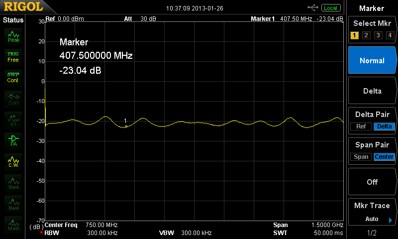

Die Kurve mit dem gekoppelten Signal im ersten Post ist übrigens nur
deshalb so wellig, weil ich vergessen habe, den Out-Port zu terminieren.
Macht man das, so ist das Ergebnis noch viel besser -- ich würde sogar
sagen, vom Original kaum zu unterscheiden (siehe Anhang -- hab leider
keine Kurve vom Original gespeichert). Es liegt jedenfalls in derselben
Größenordnung wie die Spezifikation.
