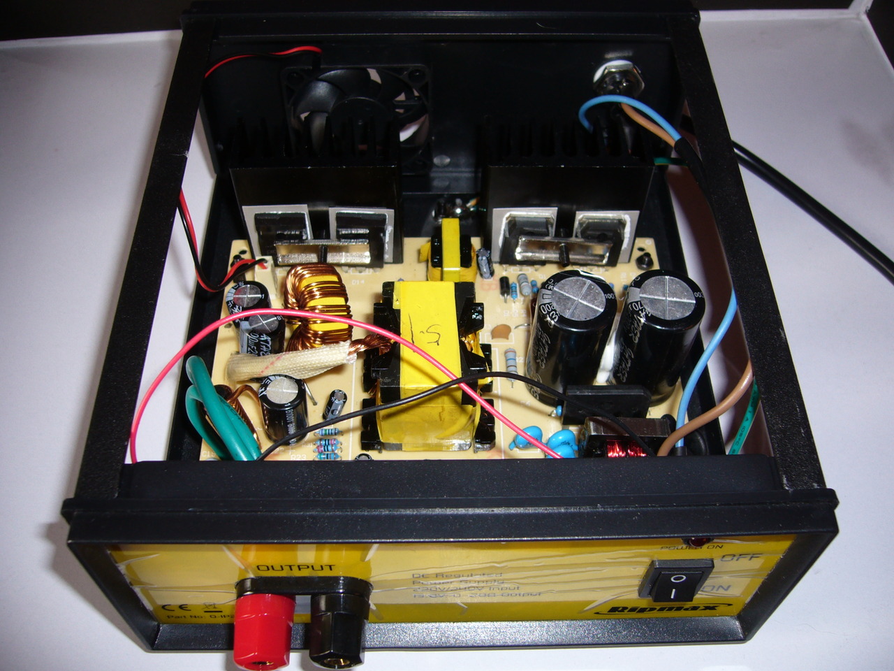

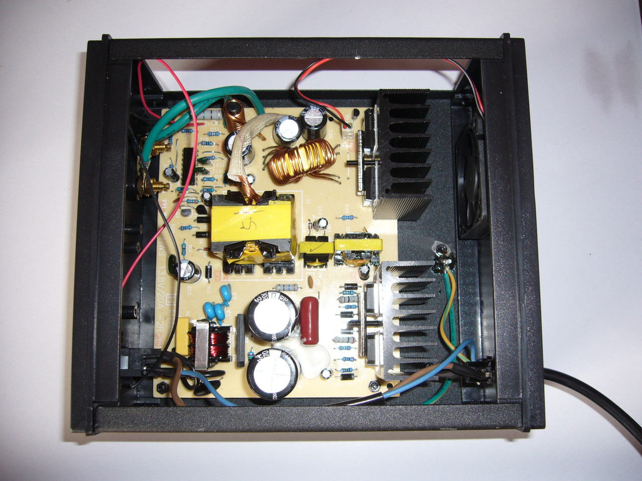

Habe mir beim Örtlichen Modellbauhändler ein Schaltnetzteil(Pro Peak
Ripmax) mit 13,8V und 20A gekauft. Anfangs wollte ich ein
Industrienetzteil haben habe aber festgestellt dass die genauso teuer
sind wie die Schaltnetzteile vom Modellbauladen. Daheim war ich dann
neugierig und habe hinneingeschaut und jetzt denke ich hätte mir doch
ein Industrie SNT Kaufen sollen. IC = TL494. Und eine Klemme am Ausgang
war nicht fest Verschaubt. Was haltet Ihr davon?
Wastl schrieb:> Und eine Klemme am Ausgang> war nicht fest Verschaubt. Was haltet Ihr davon?
Die würde ich nachziehen. Ansonsten, was ist Deine Frage?

Aber sonst sieht das Netzteil halt wie übliche China Netzteile aus,
nichts ungewöhnliches.
Und? Wenn du Industriequalität wolltest, warum haste nicht das
Industriegerät gekauft? Hätte ich bei gleichem Preis gemacht.
Ansonsten: Das Gerät ist vermutlich nach irgendeiner Application Note
oder Beispielschaltung im Datenblatt des Regler-IC aufgebaut. Sollte
also so schwer nicht zu handhaben sein.

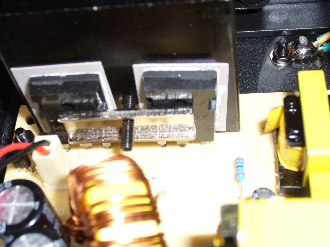

Und zumindest die vier dicken Transistoren sind vorbildlich auf dem
Kühlkörper montiert.

Das Kabelpaket was da in den Trafo reingeht ist die Masse, ist ein
durchaus üblicher Aufbau, viele PC-Netzteile sehen genauso aus.
Aber was ist so falsch an dem TL494? Der ist zwar alt, aber immer noch
einer der besten Schaltregler-ICs, die Du kriegen kannst!

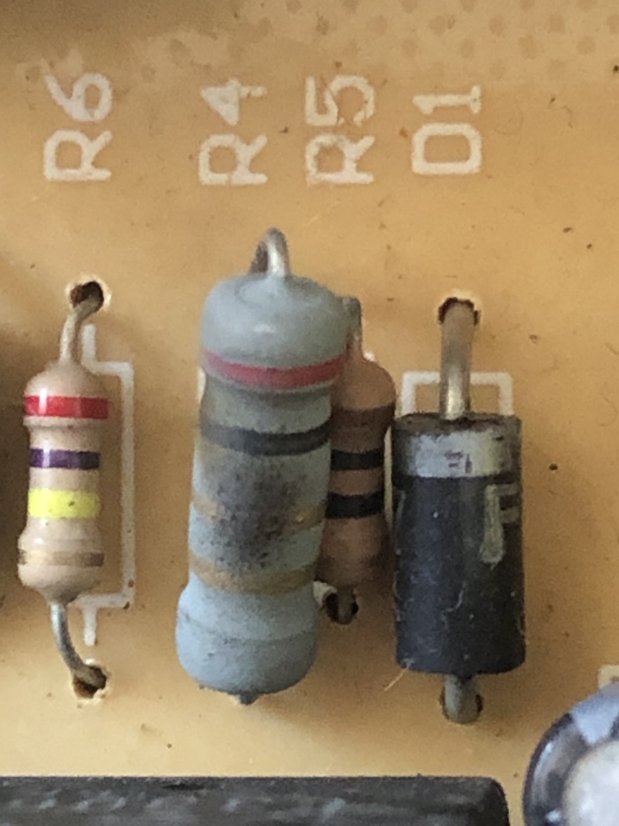

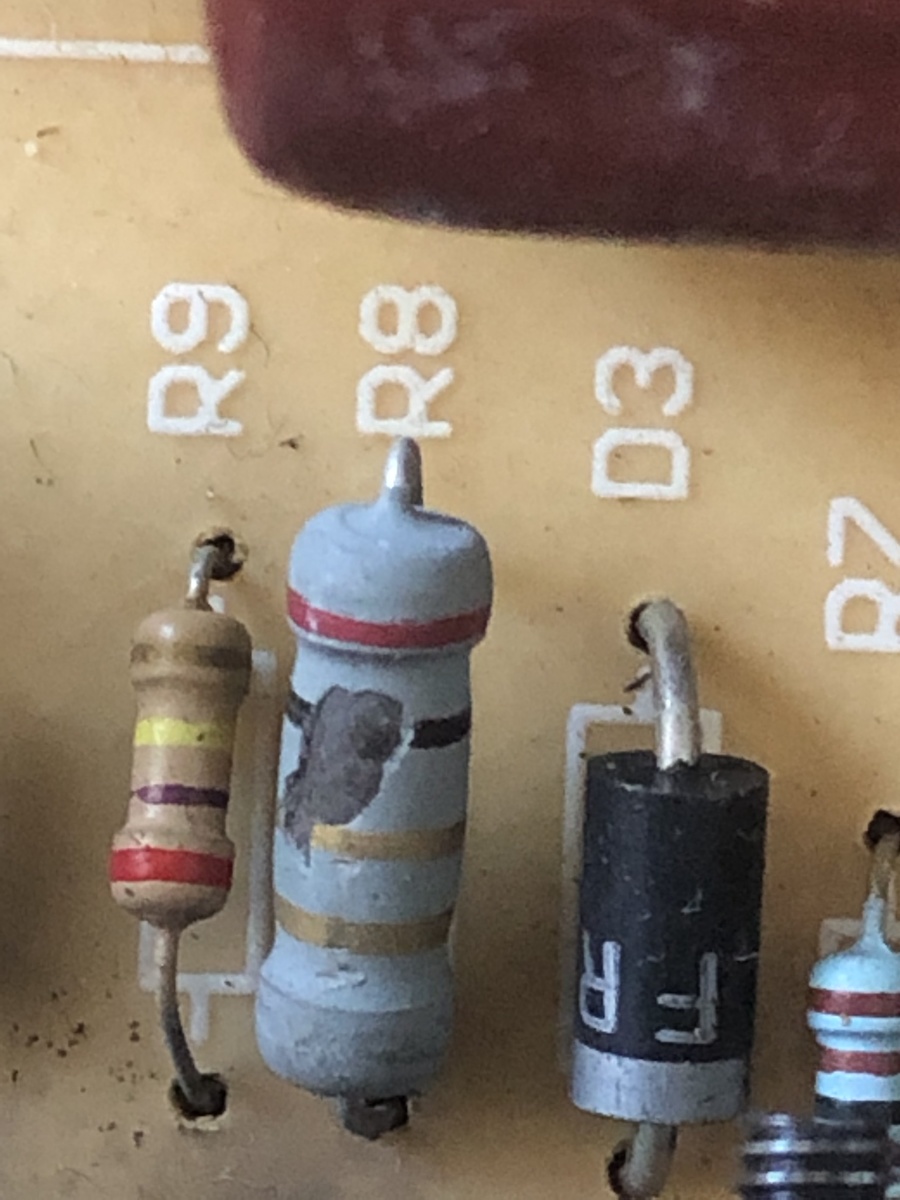

Mein Problem sind die Basiswiderstände der Transistoren. Sie haben den
Hitzetod bzw. Überlasttod gestorben.
Mit der Farbkennzeichnung komme ich nicht viel weiter. Ich denke, Farben
haben sich durch Wärme geändert. Messtechnisch ist auch nicht mehr viel
los.
Ich sehe ROT/SCHWARZ/GOLD/GOLD = 2 OHM
Irgendwie aus der Norm?!?!
Vielleicht kann mir einer sagen, welche Werte für die Widerstände die
richtigen sind?
Oder evtl. ein Schaltplan.
Wäre echt nett, wenn ich Unterstützung bekommen würde.
Grüße Alex
Alexander R. schrieb:> Ich sehe ROT/SCHWARZ/GOLD/GOLD = 2 OHM> Irgendwie aus der Norm?!?!
Kommt auf die E-Reihe an. Wie du siehst, gibt es 2 Ohm Widerstände ja.
Stimmt.

Wenn Du ein PC Netzteil kaufst, Leistung z.B. 400 Watt, Preis unter 30
Euro, dann sieht das auch nicht anders aus. Die Schaltungstechnik ist
die gleiche mit TL 494 und Halbbrücke.
Einziger Vorteil eines solchen Netzteils, es werden nur Standard
Bauteile verwendet, wenn es mal defekt ist, dann kannst es sogar
reparieren.
