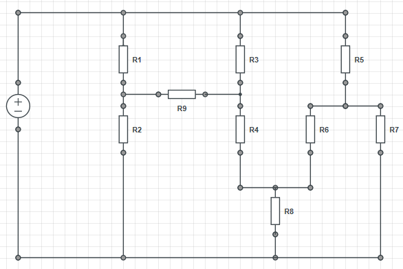

Hallo
Vielleicht kann mir jemand weiterhelfen. Ich versuche den Widerstand
eines Prismas zu berechen (genauso wie es das auch mit einem Würfel
gibt, nur halt in form eines dreieckigen Prismas). Jede Kante stellt
einen Widerstand dar und ich möchte den Gesamtwiderstand zwischen zwei
gegenüberliegenden Ecken wissen. Ich hab den Schaltplan schonmal
aufgezeichnet. Jetzt weiß ich nur nicht wie ich weiterrechnen soll.
Soweit ich weiß fällt R9 weg, aufgrund des selben Potentials auf beiden
Leitungen.
Wie rechne ich jetzt den rechten Teil der Schaltung zusammen?
Hoffe es kann mir jemand helfen
Danke schonmal im vorraus für jede Antwort

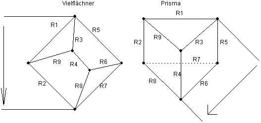

Gast #3016783
Prisma? Was für ein Prisma?
Es gibt verschiedene Prismen mit unterschiedlicher Kantenanzahl. Unter
anderem einen Würfel oder etwa die in Ferngläsern verwendeten, die
wesentlich komplexer sind.
Das häufig zu Lehrzwecken verwendete wird im ersten Bild im
Wikipedia-Artikel gezeigt.
http://de.wikipedia.org/wiki/Prisma_%28Optik%29
Das aber hat zehn Kanten und eine so geformte Widerstandsanordnung hätte
demnach zehn Widerstände. In Deiner Schaltung sehe ich aber nur neun.
Der Artikel zeigt noch mehr "Prismen":
http://de.wikipedia.org/wiki/Prisma_%28Geometrie%29
Ehe man davon ausgeht das ein Individuum der einzige Vertreter seiner
Klasse ist, sollte man mal googeln. :-)
Der korrekte Weg wäre die Nennung des Poyleders.
So fängt's schon mal an. Dann können wir auch das Ersatzschaltbild
beurteilen.

okay um es einfacher zu machen betrachte ich jetzt nur den Schaltplan
unabhängig von dem Prisma.
Ich will den Widerstand von R3-R8 zusammenfassen und ich gehe davon aus
das R9 wegfällt
Ich betrachte zuerst den rechten Abschnitt der mit R5 anfängt. Der teilt
sich danach paralell auf in R6 und R7. Im linken Abschnitt sind R3 und
R4 in Reihe geschaltet.
Das Problem was ich habe ist jetzt das ich nicht weiß wie ich diese
beiden Abschnitte mit R8 verrechne. Normalerweise würde ich so vorgehen
das ich für R6 und R7 einen Ersatzwiderstand ausrechne den ich
beispielsweise R´ nenne. Aber da ich in diesem Fall ein Teil von R´
zusammen mit R3+R4 noch mit R8 verrechnen muss und der andere Teil
direkt mit der Spannungsquelle verbunden ist weiß ich nicht wie ich das
machen soll.
#3016847
> machen soll.
Genau da setzt die Umwandlung von Stern nach Dreieck oder andersrum an.
Du nimmst Dir hier die drei Widerstände, die sternförmig zusammenlaufen
und ersetzt diesen Schaltungsteil durch die äquivalente
Dreieckschaltung. Wenn Du neu zeichnest, stellst Du fest, dass sich ein
Teil der komplexen Schaltung nun in eine einfache Parallelschaltung
geändert hat, deren Ersatzwiderstand Du wie gehabt bestimmen kannst. Die
Neuberechnung der Werte steht hinter meinem oben beschriebenen Link
ordentlich erklärt. Wird bei gleichen Widerständen natürlich besonders
einfach.
So kannst Du Dich Stück für Stück durch die Schaltung hangeln und kommst
am Ende auf eine stark vereinfachte Lösung. Das ist langatmit und
lästig, aber möglich. Knotenpotentialverfahren ist für Dich
wahrscheinlich noch Overkill, aber sicher auch eine praktikable Lösung.
Gast #3017003
Wenn das ein Prisma sein soll...
Na ja, die allereinfachste Grundform. Das Vieleck als Grundfläche eines
Prismas ist eben ein Dreieck.
So etwas löst man mit der Knotenregel. 6 Knoten ergibt 6 Gleichungen.
Viel Spaß...
Gast #3017067
Mit 3 Stern-Dreieck-Transformationen (z.B. ein mal links, zwei mal
rechts) und ein paar Parallelschaltungen landet man bei einer einfachen
Serienschaltung - hört sich lösbar an ;-)

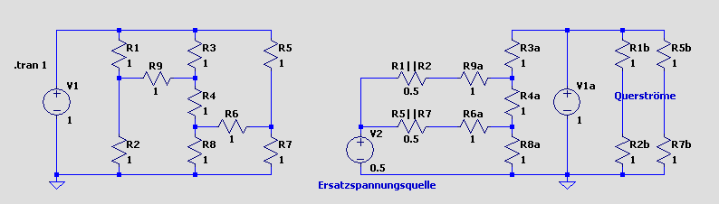

Falls alle Widerstände den gleichen Wert R haben: Rges = R*11/15
Ansonsten die mit Sapwin3 berechnete kleine Formel da unten. :-)
Die hat 55 Terme im Zähler und 75 Terme im Nenner.

#3017695
Oh Gott... Helmut das ist ja eine Katastrophe!
@NicoO: Ich würde da gar nicht groß herumtransformieren (soweit ich das
aus meiner Vorbereitung noch im Kopf habe, vereinfacht sich die
Schaltung an der einen Stelle, und wird an der anderen Stelle dafür viel
komplizierter). Lösche erstmal alle Knoten, die es nicht braucht und
fasse zusammen. Anschließend machst Du nach dem Maschenstromverfahren
einen Baum, stellst die Maschengleichungen auf (soweit ich das grob
überflogen habe, sind das 7) und stellst die Matrix auf. Über die
Determinante kommst Du dann an die einzelnen Spannungswerte. Schneller
gehts nicht.
#3017701
> Lösche erstmal alle Knoten, die es nicht braucht und fasse zusammen.
Da gibt es leider nichts zum Löschen. An allen Knoten ergeben sich auch
bei gleich großen Widerständen unterschiedliche Spannungen. Dadurch ist
auch in allen Zweigen der Strom ungleich 0.
